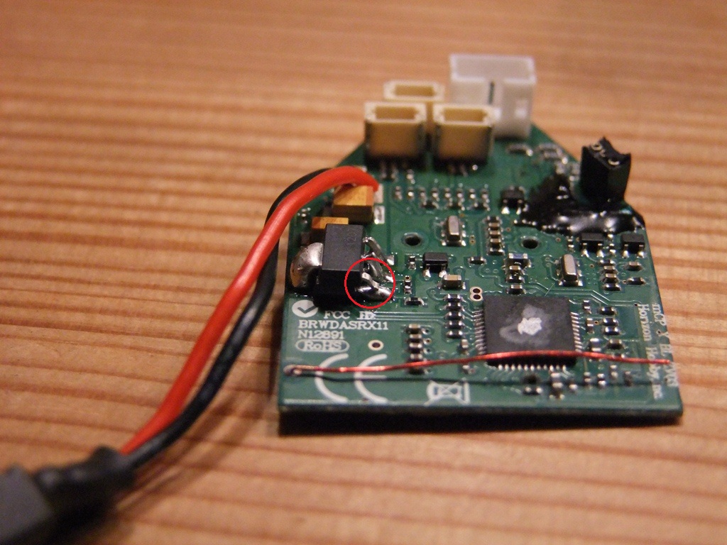

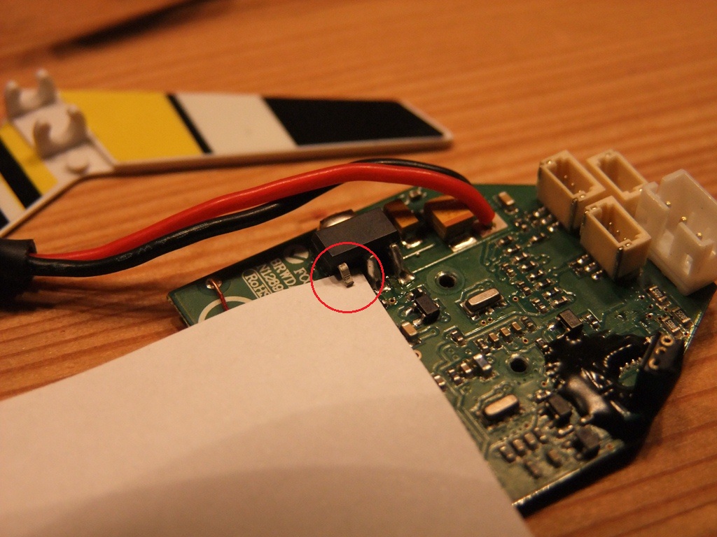

                    Beim Ausbau des alten Boards habe ich dann eine interessante Entdeckung gemacht:
                    Offenbar war der "Huckepack Spannunsgregler" nicht mit allen Pins verlötet.
                    Hab mir dann heute das bestellte Board abgeholt und das alte wird bei HH reklamiert.
                    Und nun endlich scheint das Problem behoben zu sein. Der Heli liegt deutlich ruhiger in der Luft, kein Motorenstottern oder Servozucken.
                    Ich bin jetzt einfach mal optimistisch und sage, daran hats gelegen.
