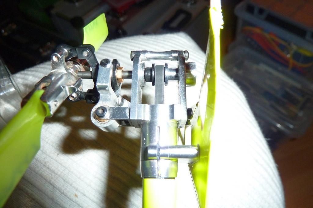

        AW: Blade 300x Aluminium Heck zu viel Spiel?
        Der Riemen hat aber viel axiales Spiel auf der Heckrrotorwelle.
        Bei mir schaut es so aus, ohne zusätzliche Scheiben:
        Robert
          Bei dir ist auch das eine Teil aus Aluminium, bei mir aus Kunststoff, ist das Alu Teil normal dabei beim Alu Heck? Bei meinem Gebrauchten wars aus Kunststoff. Am besten man kauft sowas neu ð???
          Gruß Sascha
            Finde das irgendwie echt seltsam, ein- Blatthalter hatte Spiel und der andere war Fest. Habe deswegen auf beiden Seiten eine Passcheibe montiert, dass beide den gleichen Abstand haben. Jetzt sitzen beide gleich fest und bewegen sich ganz leicht. Der Blatthalter der vorher fest war, bewegte sich ohne Passcheibe kaum noch wenn man die Schraube angezogen hat. Das Problem war das Drucklager, welches auf die Nabe gedrückt hat und nicht auf das Kugellager. Erst durch die Passcheibe war genug Abstand vorhanden, damit es leicht läuft.
            Bin vom Alu Heck echt enttäuscht, die Passgenauigkeit ist miserabel (jedenfalls bei mir)
            Das Normale Heck mit den Kunststoffblatthaltern passt wunderbar.
            Gruß Sascha
              Das Heckriemenrad habe ich extra gekauft.
              BLH4535A
              Robert
