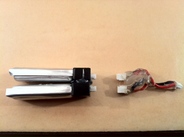

    28 ) Die Originalbatterie hat die Abmessungen: 40 x 18 x 5.
    Es gibt alternative Batterie-Konzepte entweder mit mSR Accus (danke Matthias!)
    2 Turnigy 160mA am schwarzen Steg mit Heißkleber zusammenkleben - der Schlitz zwischen den Lipos lässt sich einfach in den unteren Haltesteg des Landegestells einschieben. Adapter für Parallelschaltung mit Heißkleber zusammenbacken und Lipos zusammenschalten... Adapter auf Original Heli-Stecker löten (kann auch direkt auf den ersten Adapter), mit Heißkleber zusammenbacken und anstecken:

    29 ) laden lassen sich mehrere dieser Akkus gleichzeitig seriell (mit Balancer) oder parallel. Dafür nimmt man z.B. sowas. Der Unterschied dieser Ladeverfahren steht HIER. (Danke Walter)!
