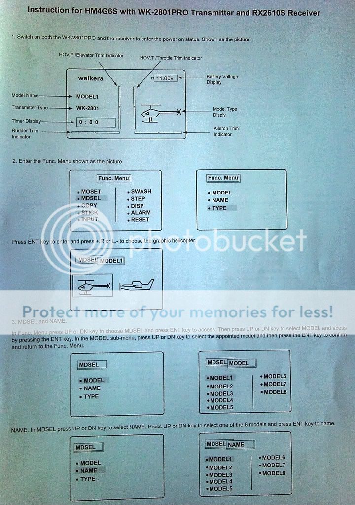

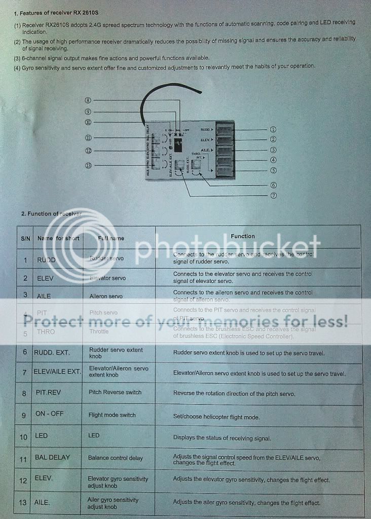

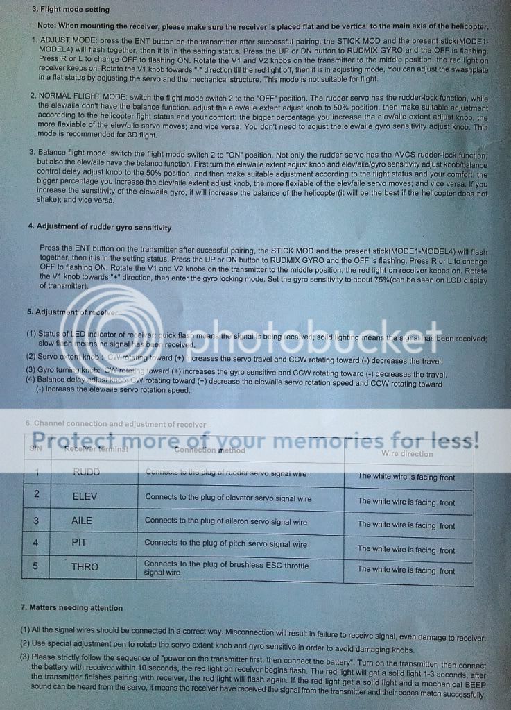

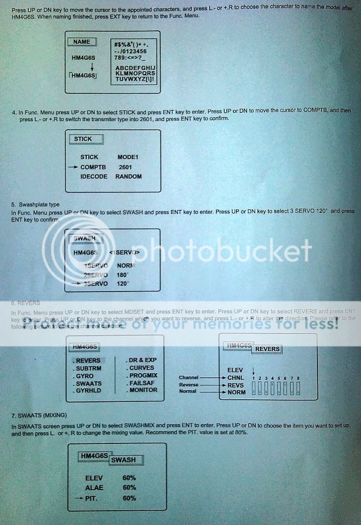

        ich habe den 4G6S seit 5 Tagen. Ich habe ihn im Paket mit der 2801 gekauft - Walkera hat da freundlicherweise die Programmierung schon vorgenommen. Die zusätzliche Programmierung der 2801 auf meinen alten 4#3b war übrigens ein Kinderspiel:
        Ich habe per einfachem Klick eine zusätzliche Programmierung eröffnet, die virtuelle Funke WK-2401 ausgewählt und musste anschließend noch einen Kanal invertieren, da der 4#3b nach hinten flog, wenn ich nach vorne wollte. Alles geschieht in der Funke in strukturierten Menüs.
        Ich habe Dir die 4 Seiten der Anleitung von Walkera hier hingestellt (sorry für die miese Quali):
        (Ich habe keine Ahnung, wieso Photobucket meine Bilder gekippt hat. Im Notfall hilft ein Kopfstand *g*)
