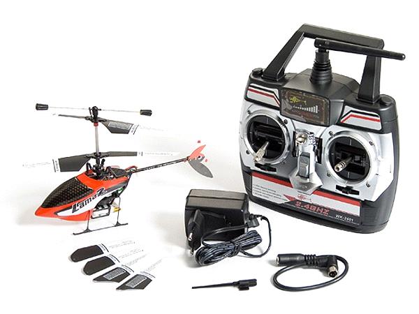

      Hi und danke für die schnelle Antwort.
      Ich bin mir nicht sicher ob der Walkera Lama 2 einen Gyro hat. Ist ja ein Micro Koaxial Helil.
      die komplette Elektronik samt Servos ist auf einer Platine verbaut.
      Bilder:
      Modellbau entdecken! Besuchen Sie uns und erleben Sie die Vielfalt des schönsten Hobbies! In unserem Laden werden alle arbeiten durch fachkundiges Personal durchgeführt. LADENÖFFNUNGSZEITEN: MONTAG - DIENSTAG
      Ich vermute evtl. das es ein Signalstörung sein kann da er auch ab und zu Aussetzer hat, diese kommen aber eher selten vor und sind so kurz das er mir auch nicht abstürzt.
      Ich habe schon versucht das Antennenkabel was ca 2 cm lang ist anders zu verlegen was nicht gerade viel Spielraum lässt. Danach waren zumindest sonst keine Störungen vorhanden, allerdings zuckt das Heck immer noch hin und her. Sind in etwa Ausschläge von ca 0,5 bis 1 cm.
      Ich habe ganz ehrlich gesagt keine Ahnung was ich hier tun kann.

        Hi!
        Auch die Koaxe haben einen Gyro aber wie du schon sagtest ist das alles auf einer Einheit verbaut. Schimpft sich dann je nach Ausstattung 3in1 4in1 oder 5in1 Einheit.
        Da sollte es eine Schraube an der Einheit für den Gyro geben, 1 cm ist definitiv zu viel "zitter".
        Markiere dir am besten die jetzige einstellung mit einem Edding, das du ihn wieder zurückstellen kannst wenn sich die Flugeigenschaften nicht verbessert.
        PS: Sehe gerade auf der einen Zeichnung das du eine 5 in 1 hast, da sollten drehregler vorhanden sein.
