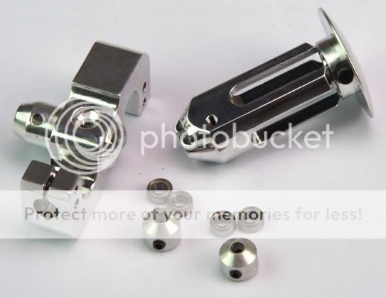

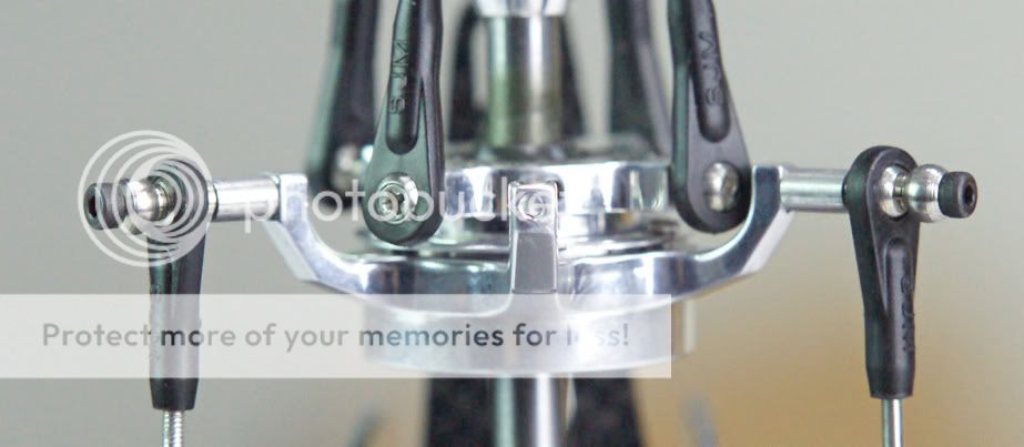

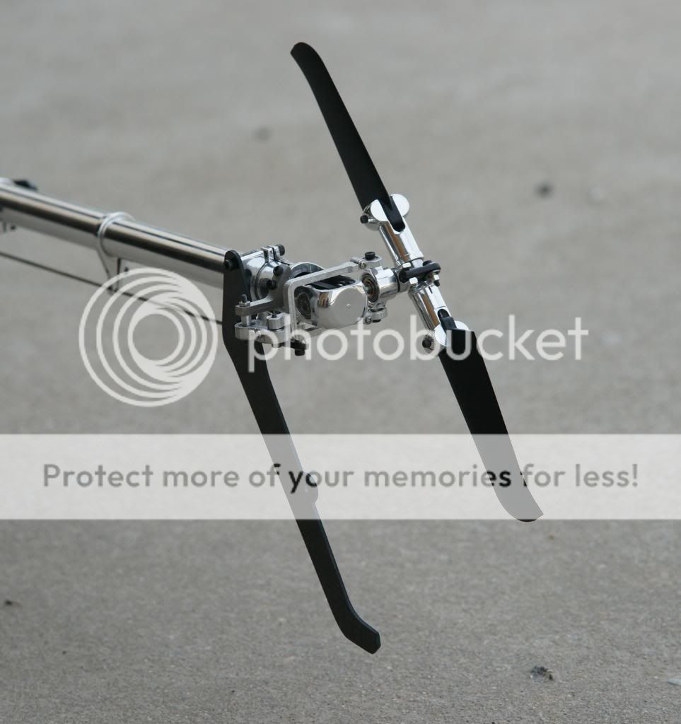

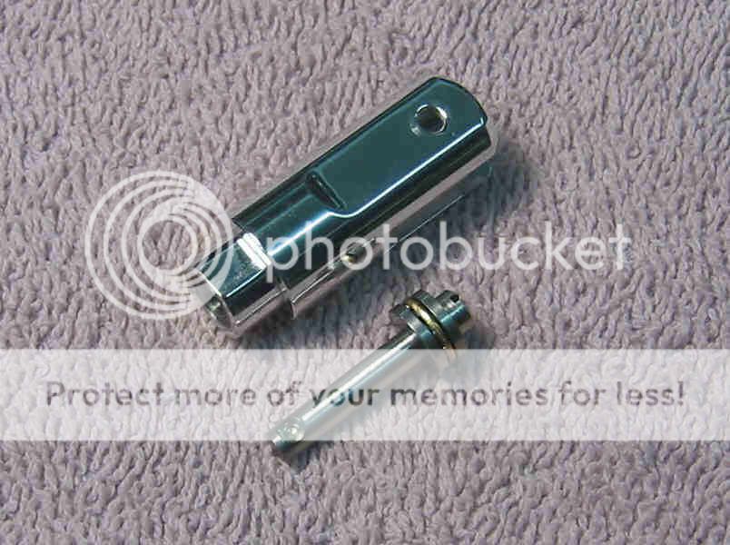

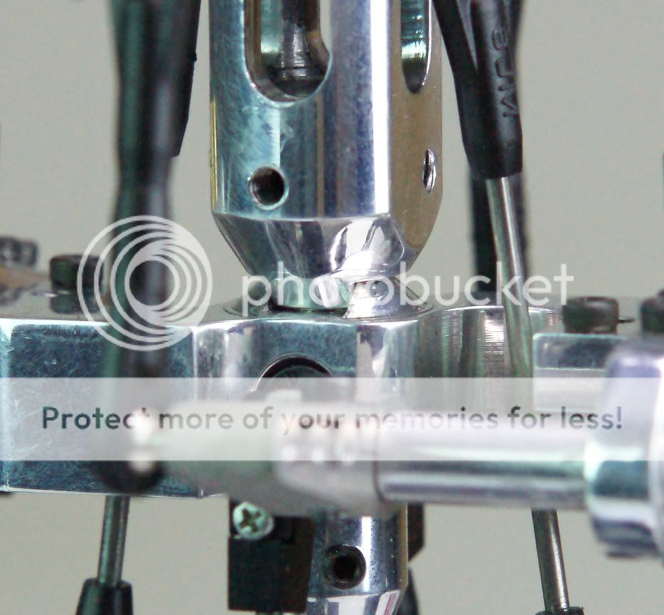

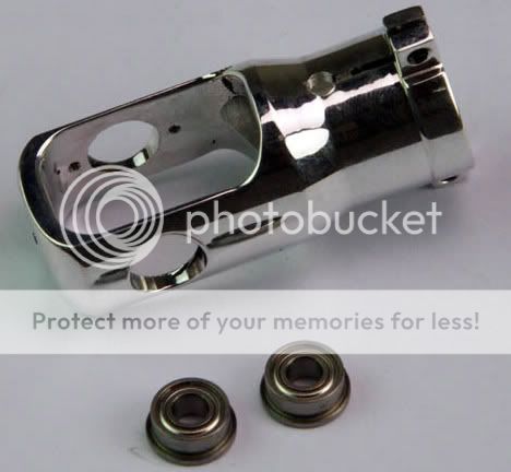

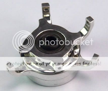

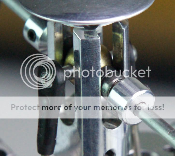

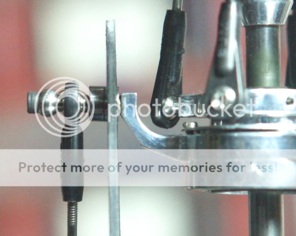

    Die Upgrades als Liste -
    • 430mm CFK-Blätter statt der bisherigen GFK-Blätter
    • höhere Taumelscheibe mit besserer Seitenführung
    • rollengelagerte Taumelscheibenführung
    • rollengelagerte Paddelstangenführung inklusive neuem "flybar stand"
    • verlängertes und verdicktes Zentralstück um Verkippbarkeit der Rotorebene
    • gegenüber der HRW vorzubeugen
    • dadurch auch neue Befestigung der jetzt glatten Blattlagerachsen mit Führungsbolzen und Nut statt der alten mit Gewinde und durch Verschraubung gesichert
    • Hauptrotorwelle
    • poliertes Alu-Heckrohr statt CFK, um Resonanzschwingungen auszumerzen
    Piloten, die wirklich das allerletzte Quäntchen Leistung aus ihrem SJM 430 herausholen wollen, können noch die optional erhältlichen Tuningteile bestellen -
    • einteiliges poliertes Alu-Heck (wirklich sehr schön, siehe Fotos)
    • 4,5mm breiter Riemen statt 3mm mit breiteren Führungsrollen (sinnvoll bei starken Motoren, viel Drehzahl und viel Pitch, z.B. Scorpion HK3026-1210 oder -1400 bei über +-10° Pitch bei 2500+ U/min - da ist der 3mm Riemen überfordert)
    • 10mm Blatthalter mit längeren Blattlagerwellen - damit sind der Blattwahl praktisch keine Grenzen mehr gesetzt, kenne keine 430er Blätter mit mehr als 10mm Blattwurzeldicke
    ßbrigens: das einteilige Aluheck kann nur in Verbindung mit dem Alu-Heckrohr verbaut werden, da es aufgeklemmt wird, was das CF-Rohr nicht aushalten wird. Also bitte beides bestellen, wenn ihr eueren 2.5er upgraden wollt.
    Der Preis für den V2.6 hat sich - hauptsächlich durch die jetzt aus Carbon bestehenden Hauptrotorblätter verursacht - von 299,95€ auf jetzt 319,95€ verändert. Den wieder steigenden Dollarkurs trifft wohl auch eine Mitschuld.
    Die neuen Teile sind als Upgrade-Sets (nicht als Einzelteile) für den 2.5er erhältlich - in diesen ist alles enthalten, was ihr dazu braucht, also z.B. bei den 10mm Blatthalter-Upgrades sind gleichzeitig längere Blattlagerwellen enthalten, beim Heckupgrade neue Lager, ebenso bei den rollengelagerten Upgrades, dazu alle Schrauben etc. Das vereinfacht die Sache erheblich - man muß nicht mehr umständlich alles zusammensuchen und kann nichts vergessen.
    Nun zu den Bildern - derzeit gibt es noch keine Bilder des gesamten Helis mit allen neuen Teilen, diese werden im Laufe der nächsten Woche wohl nachgereicht werden. Bis dahin poste ich euch ein paar Bilder der Upgrade-Teile selbst bzw. Detailfotos.
    Ich lasse die Bilder mal für sich selbst sprechen, beschrieben habe ich euch die neuen Teile ja oben schon.
    bitte die Mischerhebel in diesem Foto ignorieren - sind inklusive der Anlenkungen Vorserienteile
