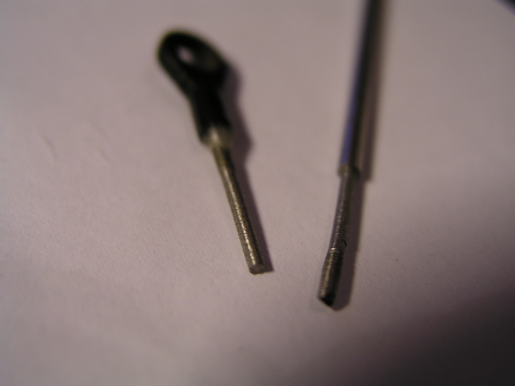

    Gestern ist mir WßHREND dem Schweben die Verbindungsstange zwischen Servo und Heckrotor gebrochen!
    Und zwar genau bei der Verjüngung zum Gewinde. Passiert ist nix, aber - ich kann nicht 4 Wochen warten nur für eine blöde Stahlstange. Hat mir einer eine Idee wo ich eine solche am besten herbekomme? 2mm Durchmesser mit jeweils zwei M1.2 Gewinden. Oder könnte mir einer ein M1.2 Gewindeschneideisen ausborgen, das würde mir schon helfen. Ist eigentlich nur Federstahl, wenn nur diese beiden Gewinde nicht so unmöglich klein wären.

    entweder Federstahl und Gewinde drauf drehen oder Du kannst ja bis das orig. Teil kommt ein Stück Karbonstab nehmen und mit Endfest in die Hörner einkleben (richtige Länge vorausgesetzt).

      Jo Gewinde draufdrehen geht ja nicht, ist M1.2 - so nen Gewindeschneider bekommt man nicht grad im Baumarkt, und ausserdem wird der was kosten.

        Wenn du an M1,2er Schrauben rankommst (mit zB. 16er Länge), könntest du die Schraubenköpfe wegknippsen und die Gewindestäbe in ein CFK-Rohr einkleben.
        So musst du nicht erst die Gewinde auf einen Rundstab schneiden.
              Finde ich 'ne prima Idee! Justierbar!
              Modellbau Gewindeschneider Westfalia:

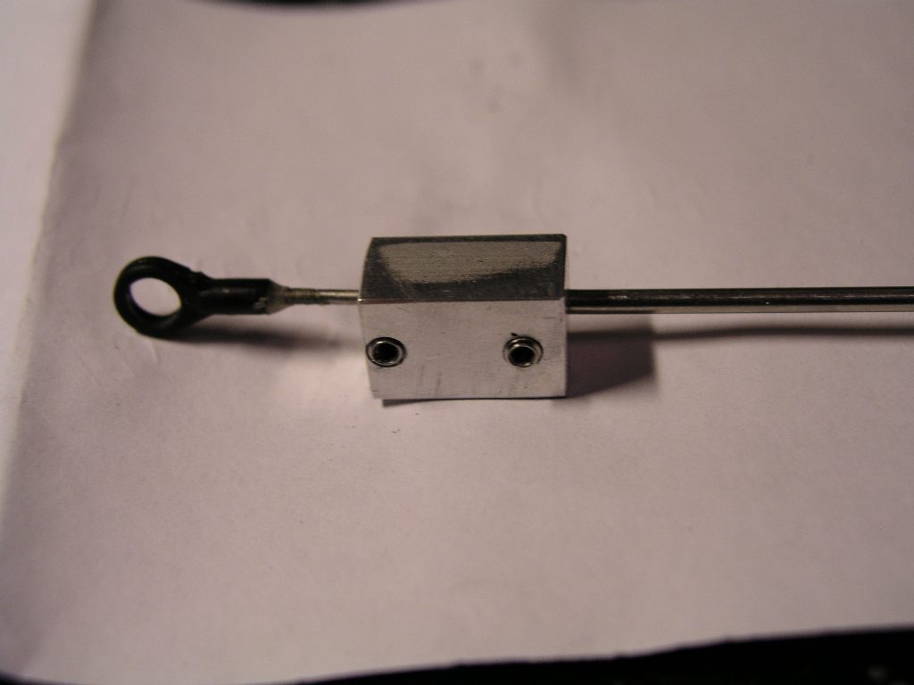

                Hab' das Problem nun so gelöst, naja sieht .... aus und ist schlecht für's Gewicht, aber Hauptsache ich kann fliegen.
