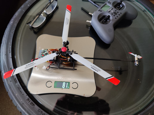

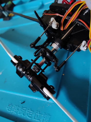

          V931 umbau erstmal erfolgreich
          hallo zusammen, hier noch mal ein update
          hab nach langer ueberlegung beschlossen mich erst mal auf den 1S umbau zu versteifen. hab genug batterien dafuer hier rumliegen und bin eh noch weit weg von 3D hampeleien. kann leider immer noch keine bilder hochladen aber hab mal ein paar auf nen kostenlosen host gestellt.
          Hab zwei gebrauchte AXI 2203/40 VPP mit 3mm karbonwelle und 2000KV wicklung gekauft. Etwas nagellack entferner auf beide seiten der welle getupft, 10 minuten warten und nach beherztem griff der welle mit rohrzange und einmal kurz drehen kam sie ganz einfach raus ohne irgend etwas zu verbiegen.
          Fuer die neue welle hab ich 304 Stahl hohlwellen gekauft. 3mm aussen, 0.4mm wandstaerke also 2.2mm loch in der mitte. festgehalten wird sie erstmal von den zwei propeller schrauben in der glocke.
          hab diesmal gleich den V931 rahmen genommen weil er den richtigen batterie schacht hat und ich dann nicht mehr gross umbauen wollte. neue lager fuer die hauptwelle, 3x6x2.5 mm. schauen oben und unten etwas aus der befestigung aber konnte auf die schnelle keine anderen auftreiben.
          Die 3mm motorwelle schaut grade so weit aus dem oberen kugellager raus das der collar (sorry, weiss nicht wie das ding auf deutsch heisst) noch drueber passt nachdem der auf 3mm aufgebohrt wurde. danach das loch innen in der welle vorsichtig in 0.1mm schritten auf 2.5mm erweitert. Die originale hauptrotorwelle hab ich knapp unter dem loch fuer den collar abgeschnitten und dann in die motorwelle gedrueckt und die collar schraube geht durch beide wellen um verdrehen zu verhindern. Auf die weise kann ich den original kopf auf der 2.5mm welle oben verwenden. Ist leider diesmal auch nicht perfekt geworden. weiss nicht wie aber hab es geschafft nen kleinen knick in der oberen originalen welle zu produzieren. oben am kopf laeuft alles gerade aber der knick drunter vibriert leicht. im flug nix zu merken ausser das zwitschern der servomotoren. werd das wohl noch mal verfeinern muessen.
          Flight controller ist das original K110 board, speed controller der original K110 plush 10A mit blheli drauf und governor eingeschaltet. K110 heckmotor im moment (nicht der groessere V931) mit dem V931 kopf und taumelscheibe. V931 blaetter am kopf und heck. der motor war leider im weg fuer das landegstell, hab das auf die schnelle nen knappen cm noch vorne verlegt. klappt gut aber wird wohl ein problem mit der AS350 verkleidung falls sie wieder drauf kommt.
          Abfluggewicht mit 800mAh akku sind 81g. leergewicht ohne akku 61g. alles ohne haube oder verkleidung. Hab im moment 3 flache gaskurven auf nem schalter, 35/45/55. der untere wert ist mir etwas zu lahm, 45 ist gut zu fliegen und 55 fast etwas zu giftig fuer mich. werd also erstmal mit 50 fliegen, das ist 75% gaswert bei opentx.
          Leider will der motor nicht selbstaendig anlaufen. wenn man an den kabeln rumwackelt ist es teilweise etwas besser. glaub das die verloetung der draehte direkt wo sie aus dem motor kommen nicht die beste ist. Mal sehen wies mit dem zweiten laeuft. zur not hab ich auch noch andere regler unterwegs.
          fliegt sich schoen und stabil und hab mittlerweile 4 akkus verflogen (2 mal 800 und 2 mal 720).
          Beim letzten 800er hab ich dann auch mal den timer angeschmissen. nach abheben ein paar pitch pumps, bisschen 90grad auf beide seiten drehen aber hauptsaechlich ruhiger schwebeflug. 9 minuten flugzeit, der akku war danach auf 3.6
          hab dann laut ladegeraet 650 mAh nachgeladen bis er wieder voll war.
          werte das definitv als erfolg, muss nur noch meine faehigkeiten in der metallbearbeitung etwas verfeinern. Als naechstes ist dann der K124 dran und der brushless heckmotor sollte auch bald da sein

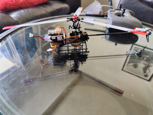

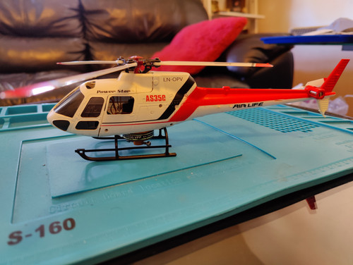

            AW: XK124/V9310 direct drive umbau
            nochmal kurz ein ordentliches bild flugfertig bestueckt. von den kufen abgesehen sollte also ohne probleme alles wieder in den rumpf passen

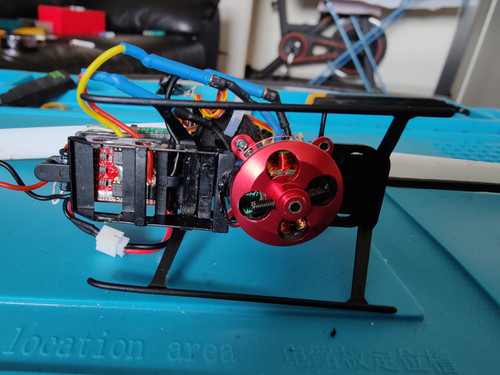

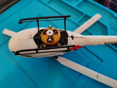

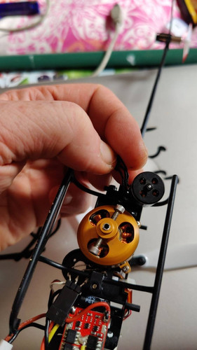

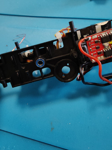

              Rumpfeinbau und neue gewundener motor
              Hallo zusammen
              hab ueber die letzten zwei wochen sporadisch gebastelt, dachte ich geb mal zwischenbericht und brauche etwas hilfe mit der alchemie des motoren wickelns
              hab die AS350 in den rumpf gebaut, erst mal den alten der noch rumlag. wenn dann mal alles perfekt ist hab ich noch nen nagelneuen rumpf dafuer rumliegen.
              flugzeit (nur hovern) mit dem axi original gewickelt 7:30 min mit aelteren no name 800mah 1S, 6:30 mit den 720mah 1S zellen die bei der gebrauchten K124 dabei waren.
              hab einfach mal grosszuegig unten ausgeschnitten um platz fuer den motor und die nach hinten verlegten kufen zu machen. sieht nicht so schlecht aus finde ich. vielleicht bastel ich mit den ausgeschnittenen teilen ne art verkleidung um den motor, mal sehen.
              die welle ist immer noch dieselbe verklebte hybrid, 3mm unten und 2.5mm original welle oben. habs geschafft den kleinen knick etwas besser zu machen und glaube das ist erst mal ok so. flugbild ist richtig gut und er ist auch schoen leise.

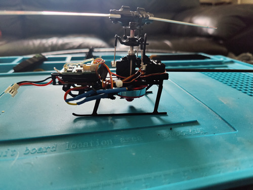

              mittlerweile ist der 2204 billig motor eingetrudelt. 1400KV und 50W leistung sind angegeben. die wicklung sah etwas schlampig aus aber um ehrlich zu sein sehen die axi auch nicht unbeding besser aus. ansonsten sieht die verarbeitung fuer nen 10er gut aus. Die 3mm metall welle kam ganz einfach raus, hab das ding einfach mal wie er war auf meine neue K110 testplattform gesetzt (mehr dazu spaeter).
              konnte bei 90% gaskurve und nach vollem spoolup bei 0 pitch den heli in die luft ziehen aber die drehzahl brach so schnell ein das er nach 30 sekunden absank bis er im ground effect ankam.
              bin immer noch der meinung das 1S erst mal besser fuer mich ist also glocke runter, kugellager raus und stator abziehen ging alles relativ einfach. original wicklung waren 3 straenge 0.15mm, 14 turns mit WYE terminierung. nachdem der axi mit 2000KV so gut in der AS350 funktionierte dachte ich mir erst mal rauf mit der drehzahl. hatte nur 0.375 draht hier und hab davon 14 turns drauf gehauen und mit delta terminiert. nach grober rechnung sollte der motor so auf ca 2400KV kommen und etwas mehr strom vertragen.
              bei 75% gas und nach spool up hob er schoen ab und konnte diesmal knappe 2 minuten schweben bis er wieder absank. weiss nicht was die kopfdrehzahl war aber war auf jeden fall schneller als der axi auf derselben plattform. hab nochmal nen flug mit der AS350 gemacht und mal absichtlich viel rumgehampelt mit staendigem absinken und dann steil nach oben ziehen und da fiel mir auf das hier auch derselbe effekt ist. wenn der rotor erst mal auf voller drehzahl ist laeuft alles gut aber wenn ich zu viel drehmoment abverlange bricht doch alles recht schnell ein. ist mit dem axi gerade so gut genug das es reicht in ruhigen schwebeflug zu gehen so das sich die drehzahl wieder erhoehen kann wohingegen der billig motor mit dieser wicklung nicht genug drehmoment hat um sich in der luft zu erholen. der axi motor ist ist eigentlich fuer variable pitch propeller gedacht und daher mehr auf drehmoment gewickelt. bin nicht sicher aber denke die 40 im namen ist die anzahl der wicklungen also 40 turns mit 2 straengen 0.2mm draht. hab die drahtstaerke gemessen und nach genauer inspektion ohne zerlegen definitiv delta terminiert.
              hab mir den luxus gegoennt draht in 3 farben zu kaufen. 0.2mm in gruen, rot und gold so das ich die phasen leichter auseinander halten kann falls ich die terminierung aendern moechte. dann einfach mal zwei straenge geschnappt und ausprobiert wieviel turns ich drauf bekomme ohne in zu grosse schwierigkeiten mit der wicklung auf dem naechsten zahn zu kommen. diese hochwissenschaftliche und mathematisch anspruchsvolle herangehensweise ergab 24 turns
              los gings, 2 mal 0.2mm 24 turns dlrk evo drauf und erst mal WYE terminiert. heli konnte bei 100% gas immer noch nicht abheben aber man konnte selbst bei voll pitch keine grosse veraenderung der drehzahl im vergleich zu den flachen blaettern hoeren. als naechstes dann auf delta umterminiert und voila der heli fliegt
              hab leider kein bild ohne glocke gemacht, reich das demnaechst mal nach. finde die farbig getrennten phasen sehr hilfreich und auch huebsch
              bei 85% gasgerade hebt er schoen ab aber bricht nach ca 2 minuten ein. bei 90% kann ich eine komplette batterie (eine der blauen goo 520mah zellen, neu) abschweben und auch ein bisschen zwischendrin rumhampeln. flugzeit sind knapp ueber 5 minuten, die letzte davon geht die drehzahl merklich runter aber nicht so das er komplett absinkt weiss leider keine drehzahl aber hoert sich definitiv schneller an als der axi und der heli ist die ersten 4 minuten wirklich zackig auf cyclic und collective pitch.
              hier ist der punkt wo ich dann hilfe benoetige. ich glaub ich bin auf dem richtigen weg aber waege gerade den naechsten schritt ab. ziel ist denke ich erstmal hoeheres drehmoment. ich brauche keine irren drehzahlen da ich wirklich hauptsaechlich nur rumschweben moechte. mit dem vorhandenen 0.2mm draht koennte ich versuchen vielleicht 30 turns mit 2 draehten drauf zu quetschen, sollte gerade so gehen glaub ich. das ganze dann weiterhin delta. oder mit dem 0.375mm draht sollte ich eigentlich 18-20 turns hinbekommen und delta terminierung. die dritte moeglichkeit waere mal zu sehen wieviel turns ich mit 2 straengen 0.375mm drauf krieg (vielleicht 10 oder so) und das ganze dann WYE verbinden. denke es ist besser das mal im motoren forum anzufragen aber vielleicht liest ja hier jemand mit der weiss was vielleicht die bessere moeglichkeit ist. will im moment falls moeglich keine weiteren draehte bestellen aber glaube 0.15 und 0.25 waeren hilfreich. muesste dann halt wieder 3 farbig sein. bin jetzt verwoehnt. falls jemand einen direct drive K110 fliegt waere mal interessant welcher motor oder welche wicklungen verwendet werden.
              zu guter letzt noch schnell mein K110 der als testplattform fuer motoren und wicklungen herhalten muss. electronik inklusive esc alles original. der esc hat blheli drauf. heckmotor und propeller auch original. hab diesmal beide lager der hauptwelle ausgetauscht und durchgehende 3mm welle bis zum kopf. die plastik taumelscheibe hab ich einfach aufgebohrt, den collar auch. der kopf ist von nem tarot 450 eigentlich fuers heck. hat 3mm aufnahme und wird seitlich mit ner madenschraube festgehalten. musste dadurch diesmal nicht mit krummen wellen kaempfen. die anlenkungen sind von nem metal grips set das ich mal an dem heli hatte und mit sekundenkleber befestigt. hat bisher 20+ fluege ueberstanden. die blatthalter sind umgedreht und die schrauben werden von unten angezogen aber stoert nicht wirklich. als mitnehmer hab ich den unteren teil von nem original kopf auf die welle geklebt. blaetter hab ich V931 original dran
              fliege das ganze mit den blauen goo 520mah batterien, hatte kurz bevor ich den M1 erstanden habe nen 5er satz gekauft. passen gut in die halterung und ich muss keine akkus mit gummibaendern anschnallen.
              um den motor zu wechseln nur die 2 schrauben die die welle im motor halten abnehmen und die glocke abziehen. 2 schrauben die den motor festhalten raus und den stator mit halter runterziehen. hab bullet connectors am motor. dauert keine 2 minuten.
