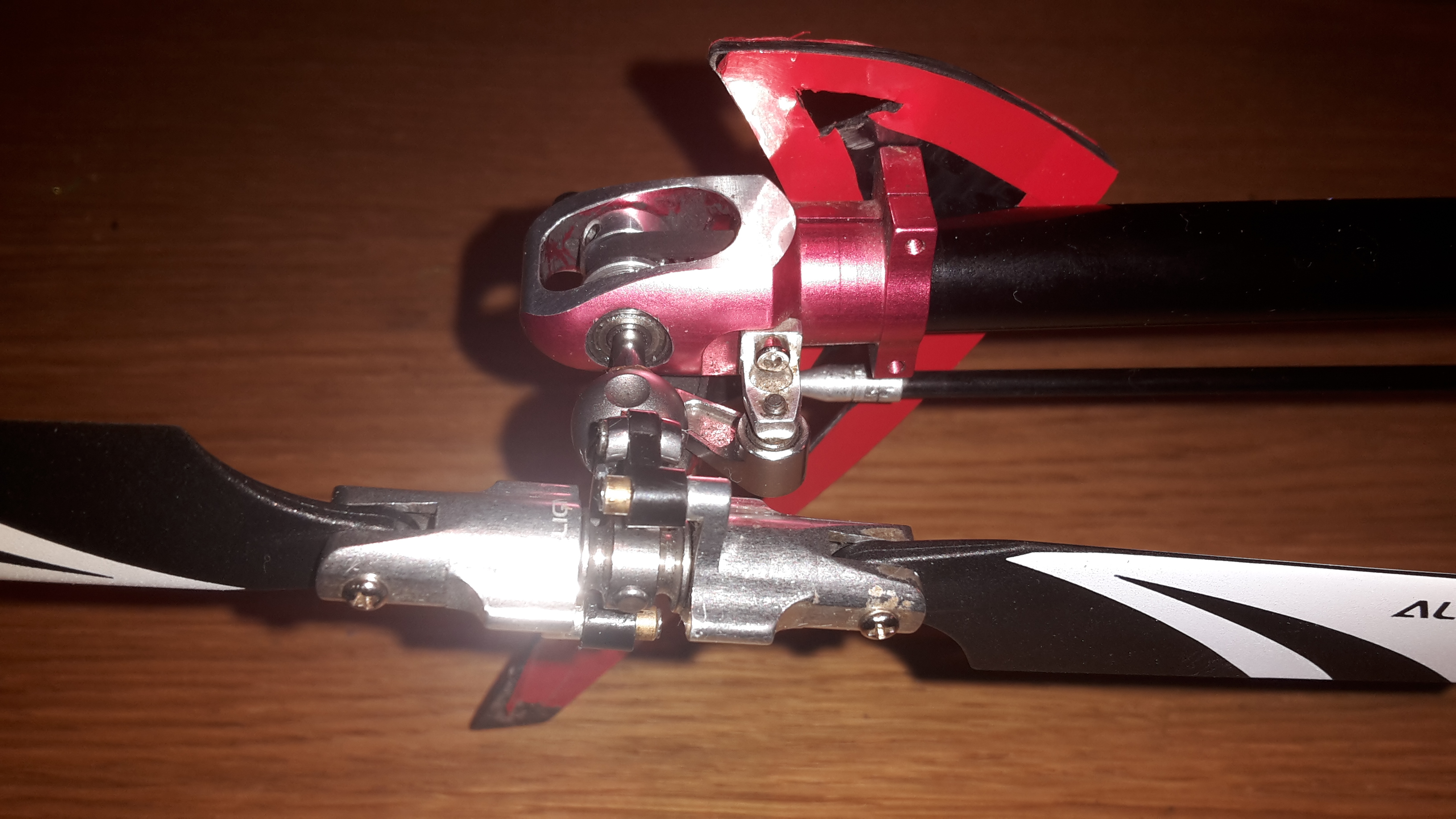

                      Hy Leute,
                      also es hat alles wunderbar geklappt. Der Heli ist nun um exakt 40mm länger. Von daher sind 360er Latten kein Problem mehr.
                      Mein Strechkit besteht aus:
                      * 498 MXL Zahnriemen (genau der den freakstylez gelinkt hat, nur von Causemann)
                      * 450L Dominator Heckrohr
                      * Meterware 2mm Carbonstab
                      * 450L Heckrotorblatthalter
                      Das einzige das ich ein wenig ändern musste war die Anlenkung zu den Blatthaltern. Die schwarze Kunststoffverbindung, die sich zwischen Blatthalter und Heckschiebehülse befindet, musste ich um 1-2mm kürzen. Der Rest war alles "Plug and Play":
