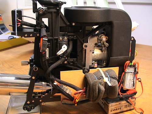

    hat jemand ´ne Idee, wo ich den Empfänger und den Kreisel am besten positioniere *
    Kann man die Servokabel einfach verlängern * Mir sagte jemand, das wär nix. Z.zt. hab ich alles oben unter dem Dach und mächtige Störungen, wenn der Kreisel und Empfänger so dicht nebeneínander liegen.
    Zu dem muß die Antenne von ganz oben nach unten aus dem Rumpf raus. Die ist dann außen nicht mehr so lang.

    Hallo Christoph,
    ich baue auch gerade an einer Bo105 von Graupner. Zur Lage von Kreisel und Empfänger werde ich in meinem Baubericht auch noch ausführlich eingehen. Leider fehlt mir im Moment die Zeit, dass alles auch immer aktuell auf meiner Website zu schreiben.
    Aber soviel vorweg:
    Ich wollte das Cockpit ausbauen und habe deswegen ebenfalls einen neuen Platz für den Empfänger gesucht. Zuerst wollte ich ihn seitlich (rechts) am Rumpf befestigen. Um aber die Servokabel nicht verlängen zu müssen und auch die Mechanik problemloser ausbauen zu können habe ich mich für die Befestigung seitlich an der Mechanik entschieden. Vereinskollegen hatten hierbei Bedenken wegen den Erschütterungen vom Motor. Ich denke aber - gut Eingepackt - sind es keinesfalls mehr als an der von Graupner vorgeshenen Stelle vorne an der Mechanik.
    Für den Kreisel habe ich den vorgesehenen Platz hinter der Taumelscheibe gewählt. So habe ich hier auch keine Probleme mit den Kabellängen.
    Zusätzlich habe ich noch einen Drehzahlregler und eine Glühautomatik jeweils rechts/links am Kühlluftschacht.
    Das Bild zeigt den Empfänger noch provisorisch befestigt. Erste Test's haben aber keine Störungen ergeben. Die Antenne wird laut Graupneranleitung im Rumpf vorne verlegt. Das wollte ich auch so versuchen. (Erfahrungsericht von mir kommt dazu auch noch im Baubericht)
