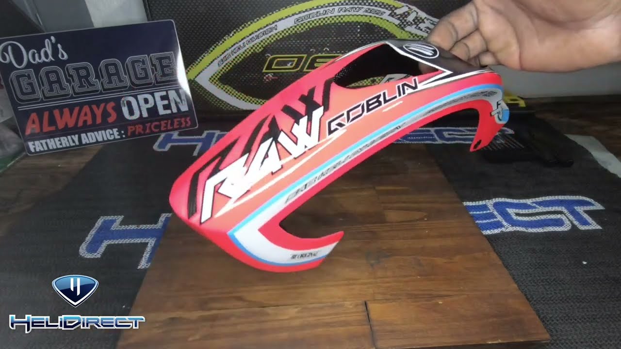

    hat jemand schonmal eine der matten SAB Hauben nachträglich mit einem Hochglanz Lack versehen?
    Im speziellen gehts bei mir um ne Kraken 580 Nitro Haube, die ich optisch gerne glänzend hätte und gleichzeitig eine gewisse Robustheit gegen Sprit und Reiniger erreichen möchte.
    Kann man da evtl. einfach 2K Lack aus der Spraydose verwenden? Oder macht der die vorhandene Deko kaputt?

    AW: Matte SAB Hauben glanzlackieren
    Sab Goblin 700 Havok Painting a transparent lacquer canopy - YouTube

        Der thread ist zwar alt aber ich habe exakt die gleiche Frage. Ich würde gerne meine Haube vom raw 420 Competition glänzend anstatt Matt haben.
        Ist sowas ohne Erfahrung im Lackieren machbar oder sollte man es besser sein lassen?
        Das gepostete Video zeigt zwar dass sowas geht aber ob man das als Leie hinbekommt ist fraglich.

            Vielleicht ist das hilfreich?

                Hat super geklappt

                  Was für einen Klarlack hast du dafür benutzt? Ich denke nämlich auch darüber nach vom Tron 5.5 die Matte Haube in Hochglanz zu lackieren.

                    Ich hab alle SAB Bodykits mit 2K SprayMax Klarlack überzogt. Der lässt sich gut verarbeiten
                    2 Schichten mit leichtem Zwischen Schliff nass

                      Bei Nass in Nass braucht es keinen Zwischenschliff (sofern man keine Orangenhaut oder ähnliches produziert), die Farbe bindet chemisch an und hält bombenfest...
                      So wie es im Video gezeigt wird ist es absolut machbar, nicht vergessen, dass der 2K Spray nach dem Mischen der Komponenten nur eine begrenzte Zeit nutzbar ist, speziell wenn es höhere Temperaturen hat.
                      Man kann ein wenig tricksen und den Spray in den Kühlschrank stellen, dann läuft die Vernetzung nicht so schnell...
                      Nicht vergessen den Sprühkopf vor jeder Sprühpause (ca. 15 Min), zwischen den Schichten durchzublasen, damit kein Lack in der Düse vernetzt... (Sprühkopf nach Unten halten und 1 - 2 mal durchblasen...)
