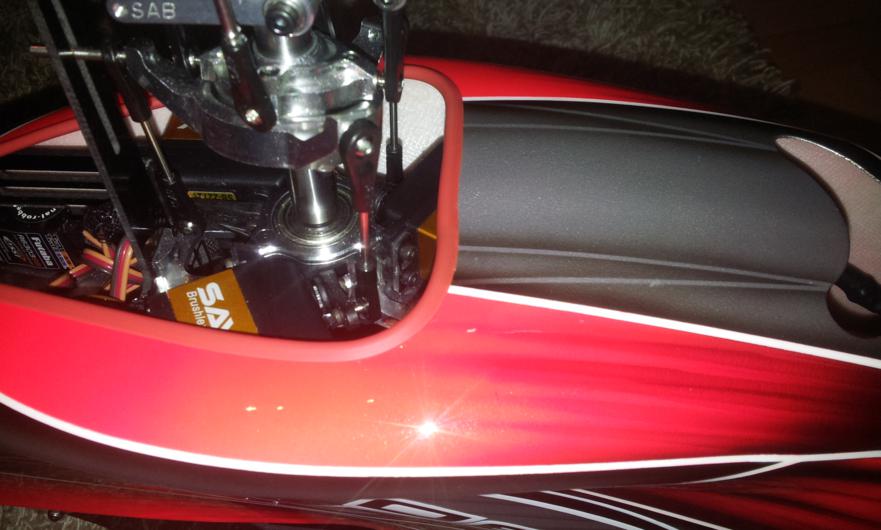

    Nabend liebe Goblinpiloten, ich habe an meiner Goblin 700 Haube ein paar Stellen, an denen sich kleine Risse im Klarlack gebildet haben.
    Liegt wohl hauptsächlich an den niedrigen Umgebungstemperaturen, welche den Lack spröde werden lassen.
    Gibt es eine Möglichkeit diese Stellen zu reparieren ? Vorsichtig mit einem Heißluftfön zum Beispiel !?
    Möchste meine Haube nicht herumexperimentieren und sie verschlimmbessern. Daher hier meine Frage.
    Grüße Ben

    Wenn es an einer Stelle liegt welche durch das Aufsetzen nicht Verformt wird könnte man sie mit
    nem spitzen Schleifer leicht weiten und in gaaaanz vielen Schichten wieder füllen.
    Könnte aber passieren das man diese noch sieht. Ist auch ne schweine Arbeit.
    An beweglichen Stellen gibts keine große Hoffnung ,wird bei der nächsten unsanften Handhabung wieder passieren.
    Hab ich auch schon ,vor allem wenn man mal an den Servos streift oder sich die haube dort blöde drückt.
    Hab meine erstmal innen an den Kritischen Stellen mit Gewebeklebeband beklebt und außen mit
    klaren Paketklebeband. So lang es kalt ist wird da sicher noch mehr passieren.
    Wenns warm wird probier ich dann die Smart Repair.

          AW: Goblin Canopy: Kleine Risse im Klarlack, wie reparieren !?
          Zitat von Erbich Beitrag anzeigen
          Der Klarlack ist doch aber nicht durch termische Einwirkung wieder zu verflüssigen ,wäre doch Suboptimal?
          Nabend,
          kann ich mir eigentlich auch nicht vorstellen ! Er wird warm, klar. Aber ob sich damit auch die Risse wieder verschließen lassen !?
          Das Problem ist einfach, die Haube auf das Chassi zu setzen, wenn der HPS Kopf verbaut ist. Wegschneiden möchte ich nichts !
          Kantenschutz habe ich auch schon angebracht und geklebt.
          Nachlackieren möchte/kann ich auch nicht. Da ich die Haube nicht verschandeln möchte, außerdem fehlt mir noch die richtige (Airbrush-) Ausrüstung für solch filigrane Arbeiten!
          Ben
                Also, mit einem Fön Klarlackrisse wieder schließen zu wollen, davon kann ich nur abraten. Wenn es wirklich weggemacht werden soll, geht nur anschleifen und eine dünne Schicht Klarlack drüber. Allerdings nicht mit einer Airbrush- sondern Klarlack immer mit einer Lackierpistole und ordentlichen Kompressor.
                Hinweis: In Lackiererei kann man das für einen 20er in die Kaffeekasse machen lassen, sofern die an einem Tag eh mal Klarlacken.

                          Ich habe das Problem auch bei meiner Haube, dass wenn ich sie drüber ziehe, auf kurz über lang die Haube am Rand beschädigt werden würde. minimale Abplatzter des Lacks hatte ich schon.
                          Deshalb habe ich Kederband um den Rand geklebt. Die Klebearbeit ist zwar recht mühselig, aber die Haube flutscht jetzt sehr leicht an den Servogestängen entlang und macht auch nicht mehr die lauten abschab Geräusche. Die Beschädigungen bleiben ebenfalls aus.
                          L.G Achim
                            Jep!
                            Habe mir auch das Kederband bei Ebay bestellt und gestern angeklebt. Ist recht simpel, einfach alle paar cm mit nem Tröpfchen Sekundenkleber fixiert und gut ist!
                            Tipp am Rande, habe die Originale gelb/grüne Goblin Haube und die Farben Gelb, Schwarz und Transparent bestellt, das Transparente Kederband ist am unauffälligsten und sieht in kleiner Entfernung aus wie mitlackiert !
                            Kann ich absolut empfehlen !
                            Ben
                              @ Ben
                              Nur mal als Frage ,welche Stelle meinst du genau. Am Rand welcher die Gestänge streift oder in der haube direkt.
                              Nicht hier alle an einander vorbei Schwätzeln?
                              Ich meine in der Haube direkt ,siehe Bild.
                              Am Rand nimmste am Kederband ,wenn es schon leichte Risse gibt kannste trotzdem erstmal Abkleben.
