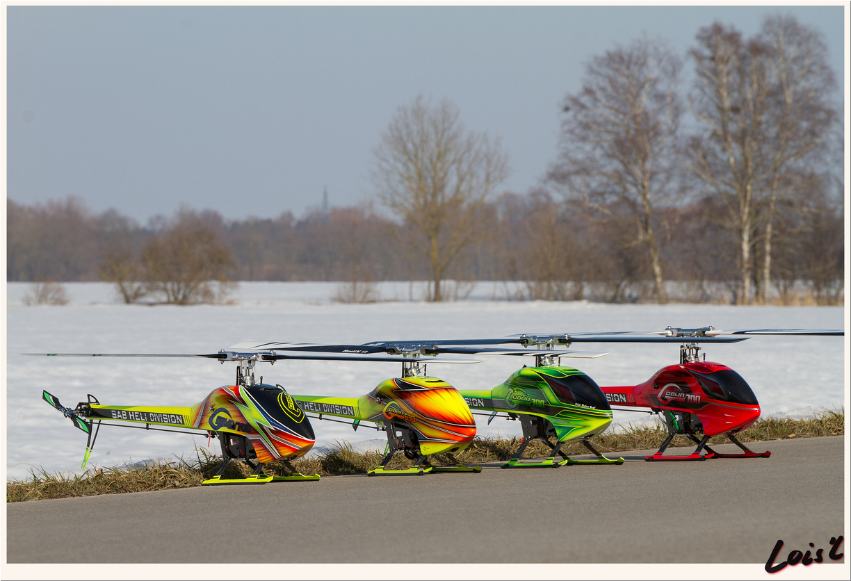

Ja die Lowprofile sind die normalen Kufen vom 630. Der Abstand ist gleich. Ich hab die z.B. auch am 700er, siehe den linke Goblin im Bild. Rechts daneben ist ein 630er mit Low-profile und die beiden 700er rechts haben die normalen Kufen.
