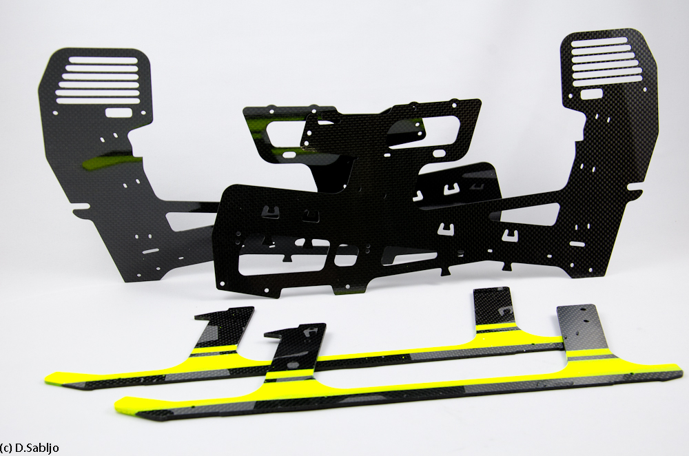

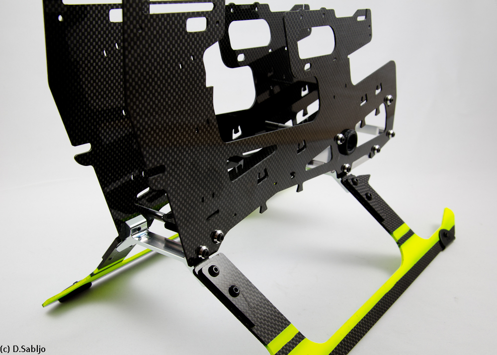

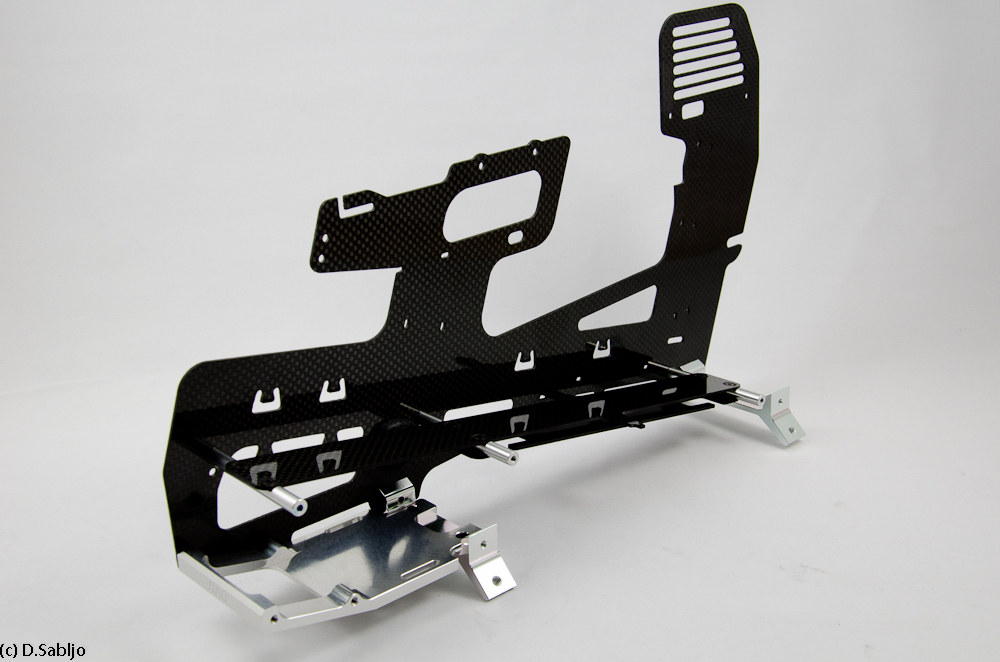

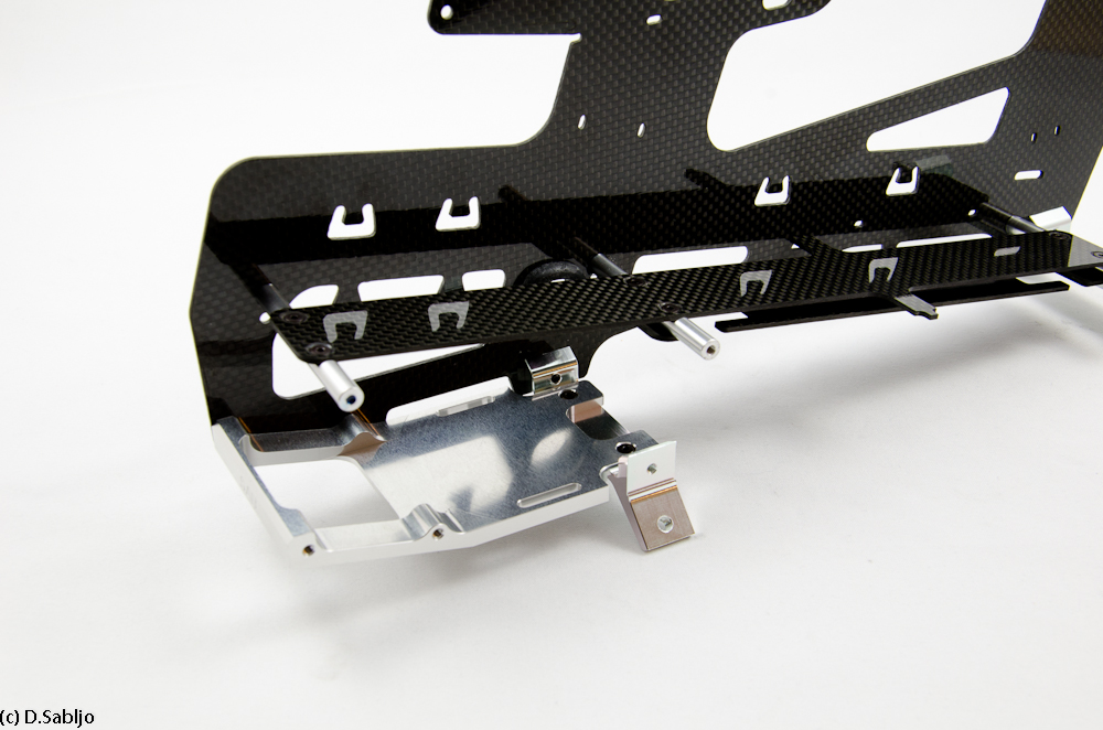

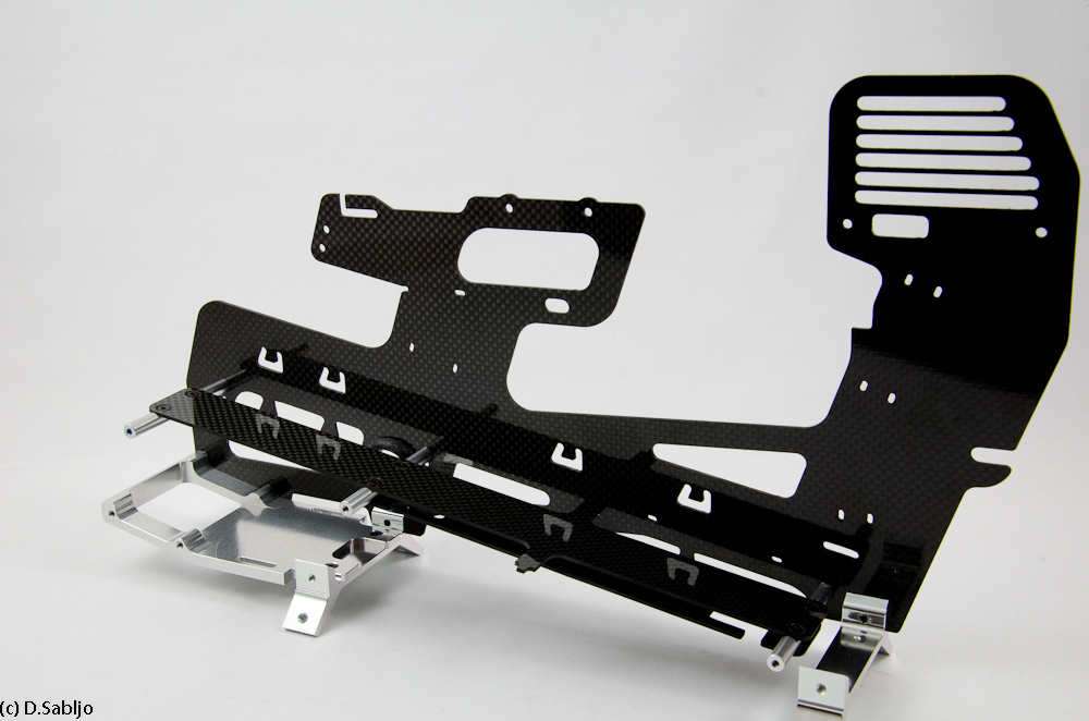

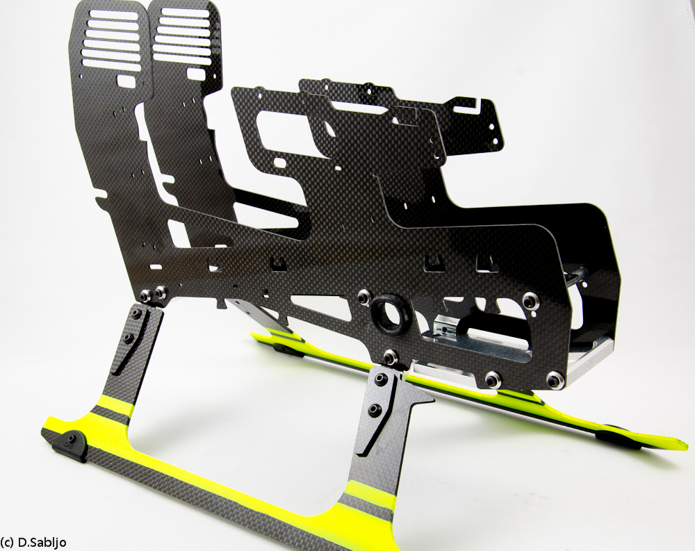

    Fangen wir mit den CFK Teilen des Chassis an. Die sind recht Dünn mit 1,5mm, aber die Stabilität bekommt der Heli ja durch seinen besonderen Aufbau später (alles hängt an der Zentralen Alu Platte)
    In der ersten Baustufe werden die CFK Seitenplatten, Akkurutsche, Reglerplatte und Kufen Zusammengeschraubt:
    Noch die 2. Seitenplatte und Kufen dran.. fertig!

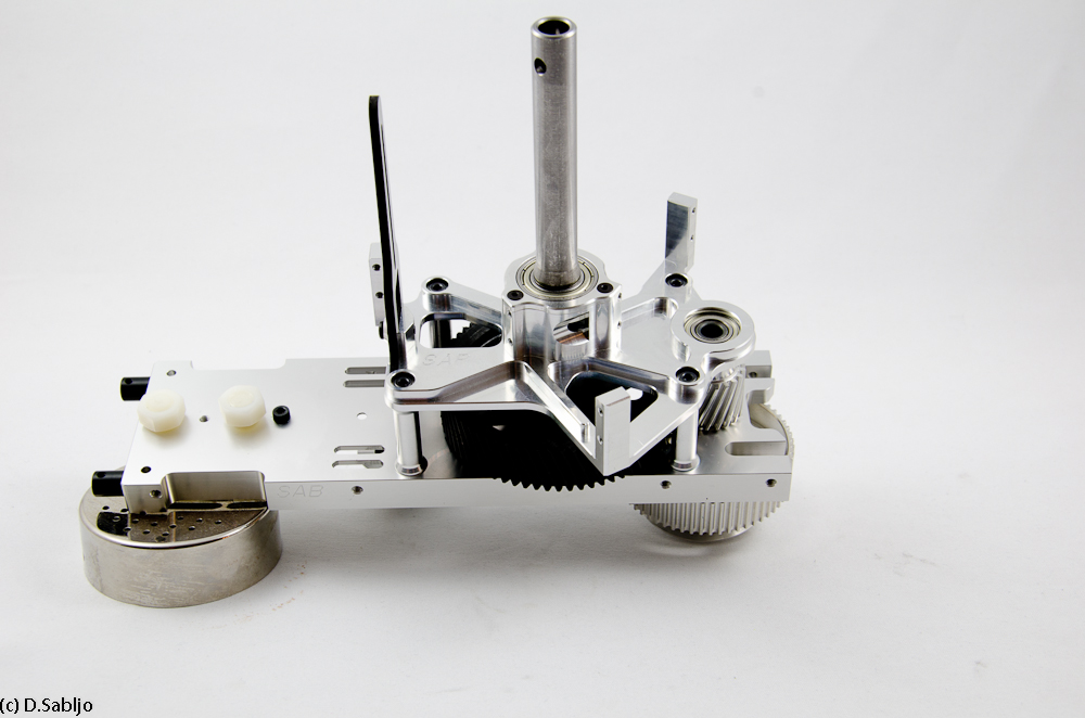

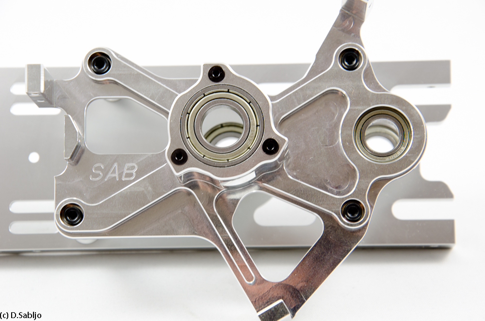

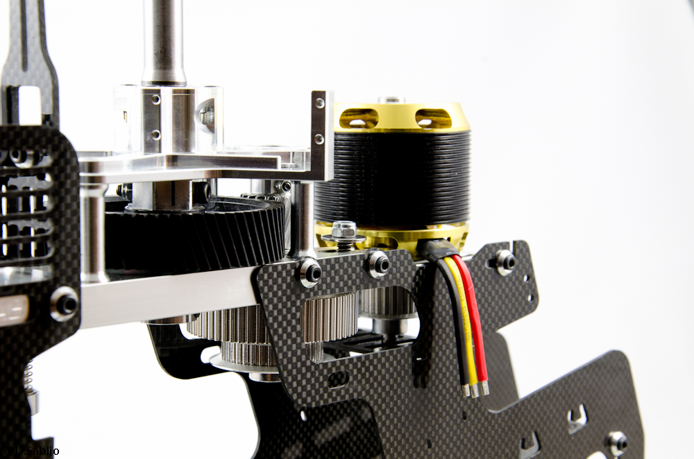

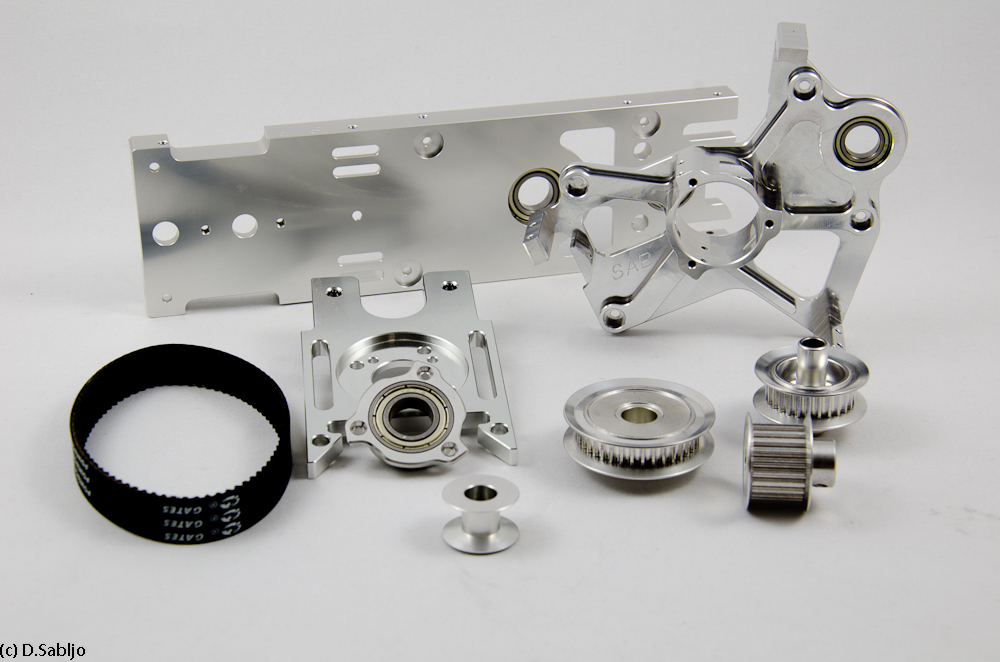

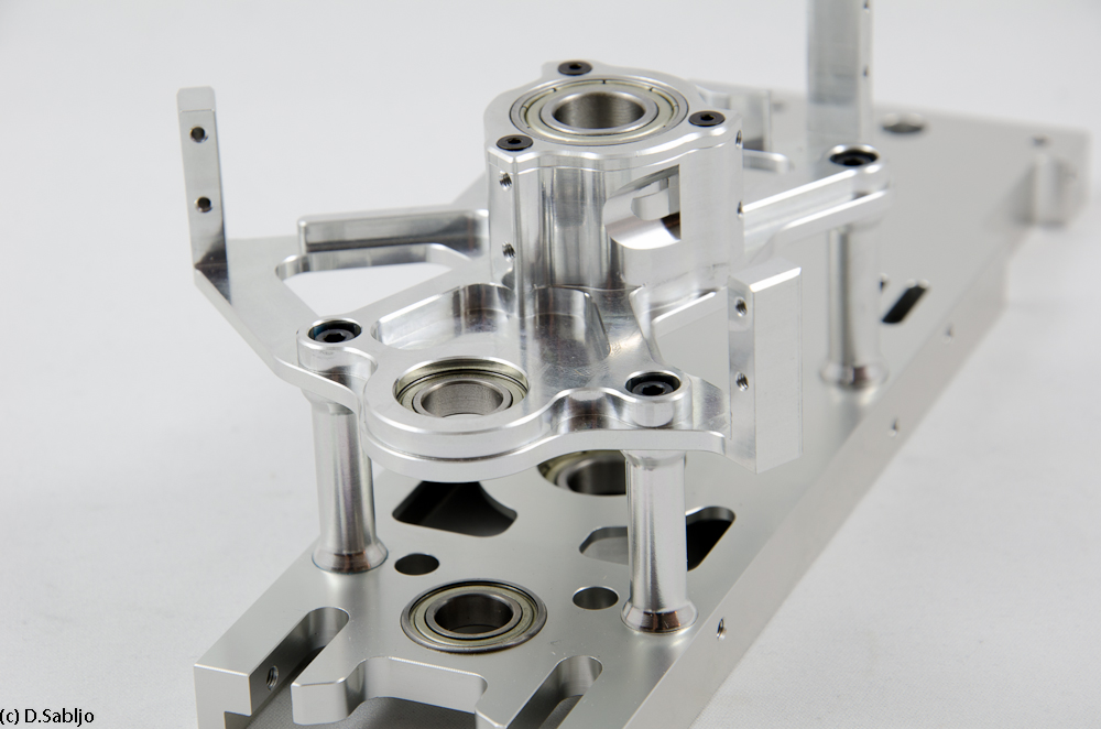

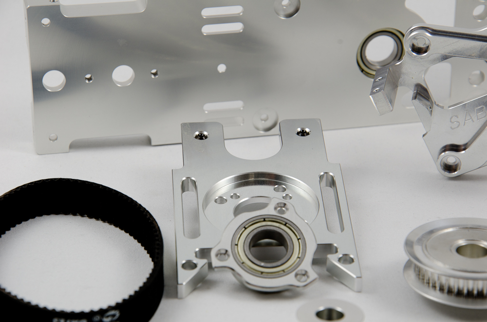

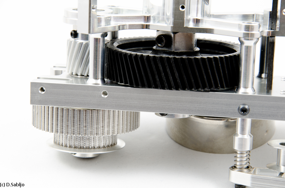

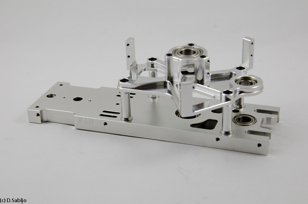

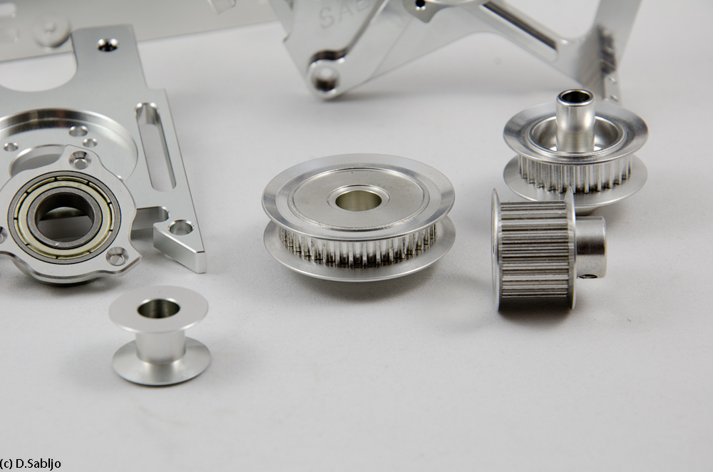

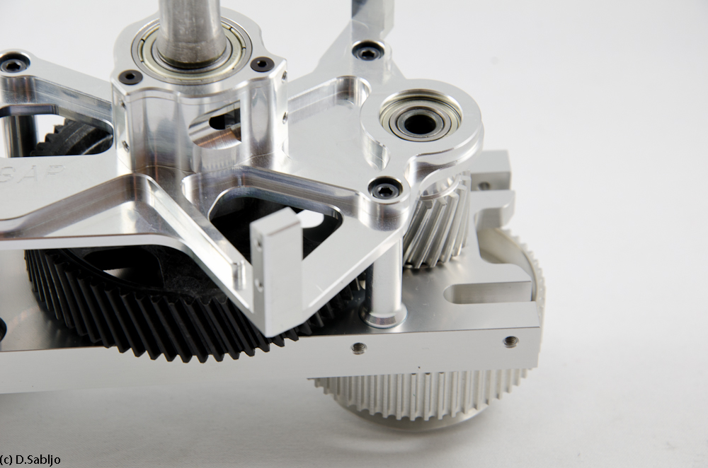

    Nächster Bauabschnitt ist der Antriebsstrang.

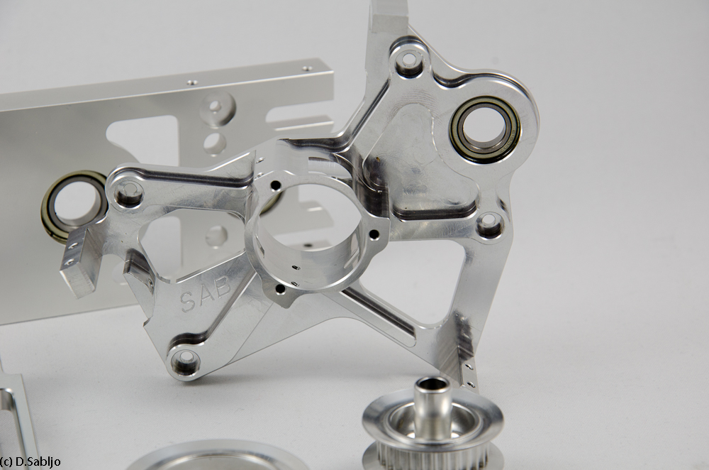

    Dieser besteht aus ner Menge lecker aussehender Aluteile!
    und diese lecker Teile werden zu einem stabilen Gerüst verbaut, das den gesamten Antriebsstrang inkl. Servo und Elektronik hält. Das erklärt auch die dünnen und leichten CFK Platten. Diese haben so gut wie nix zu tragen. Ich denke eine sehr Verwindungssteife Konstruktion!

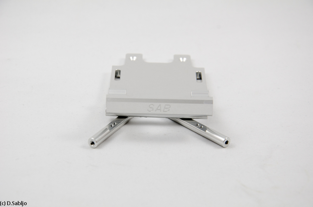

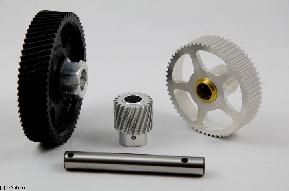

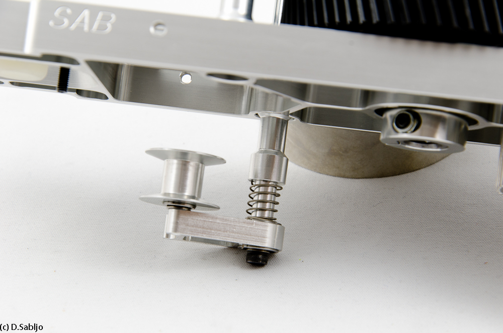

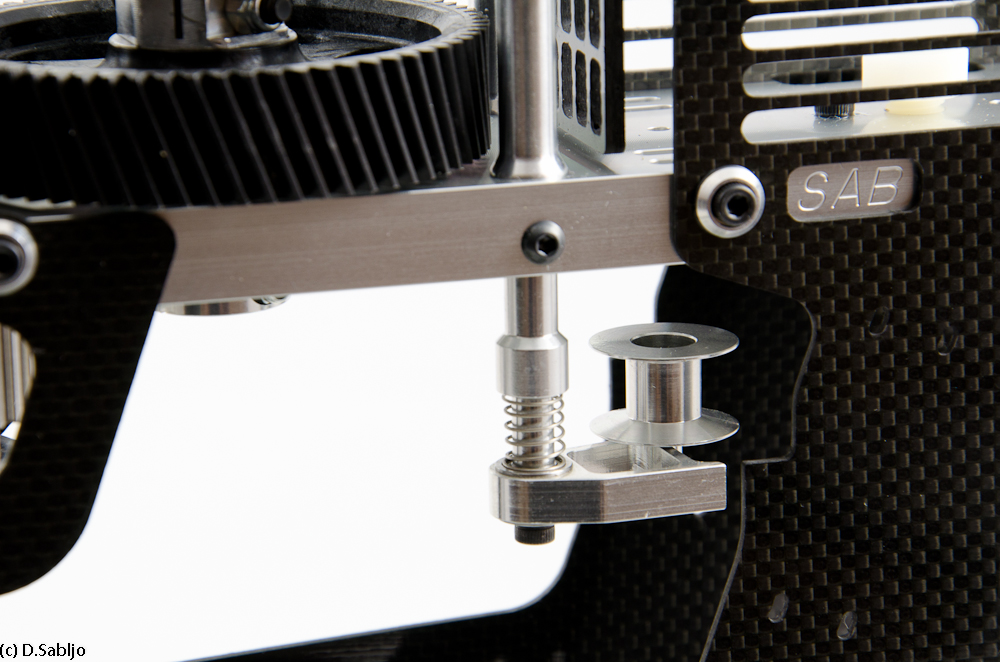

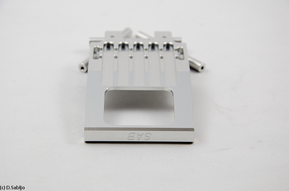

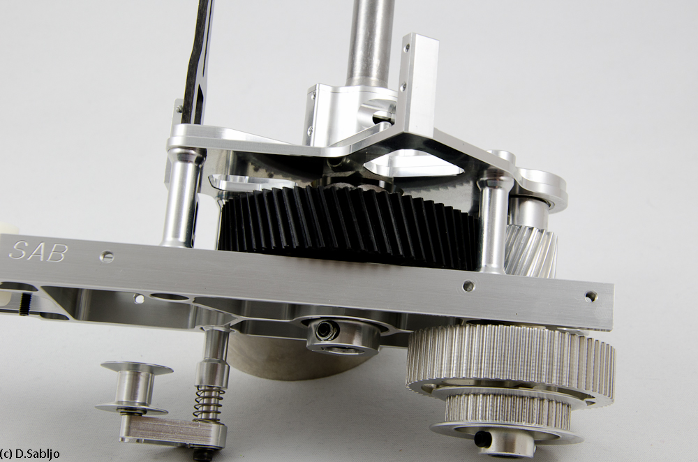

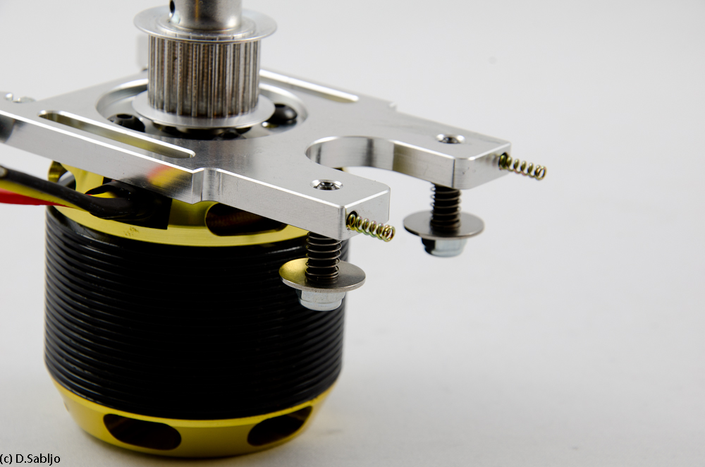

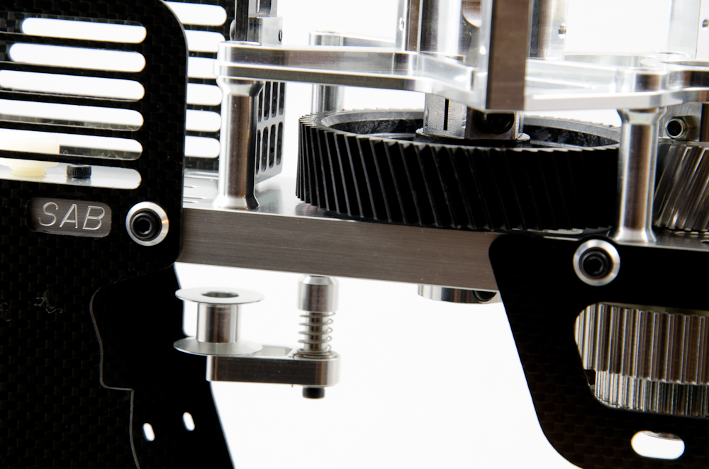

      Riemenspanner im Detail:

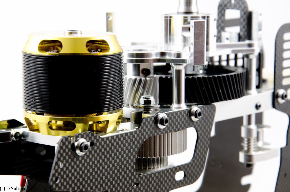

      Danach noch die Motorhalteplatte mit Motor montieren:
      Und das ganze ins Chassis Verpflanzen!

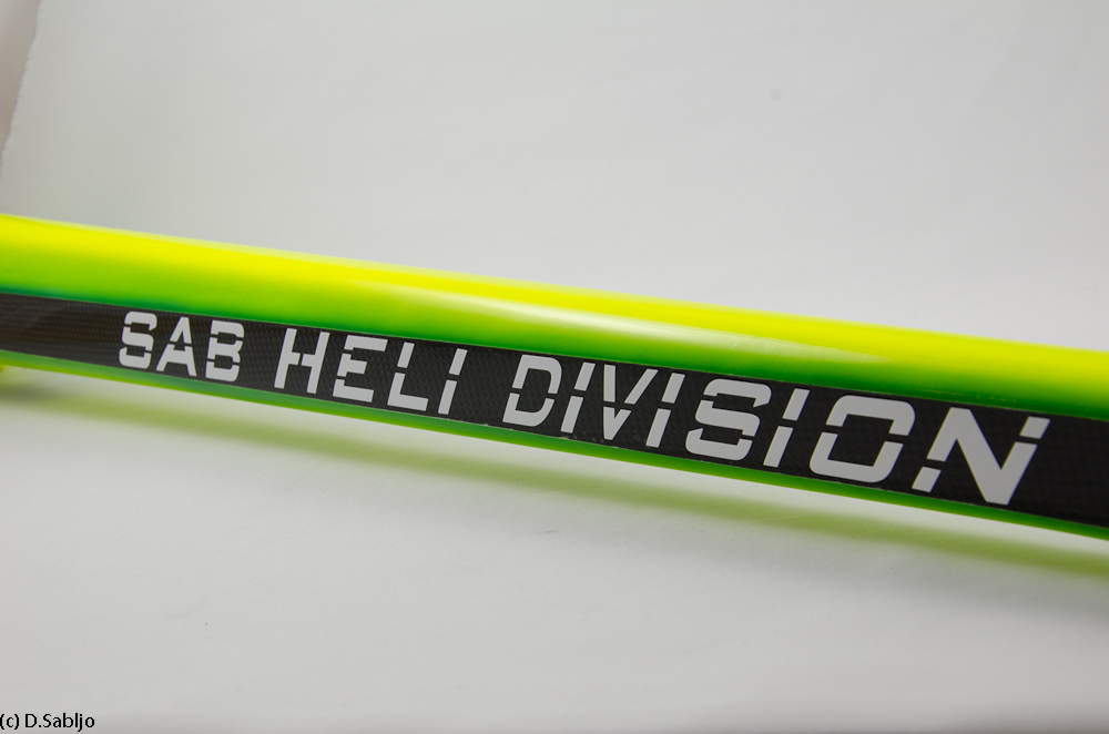

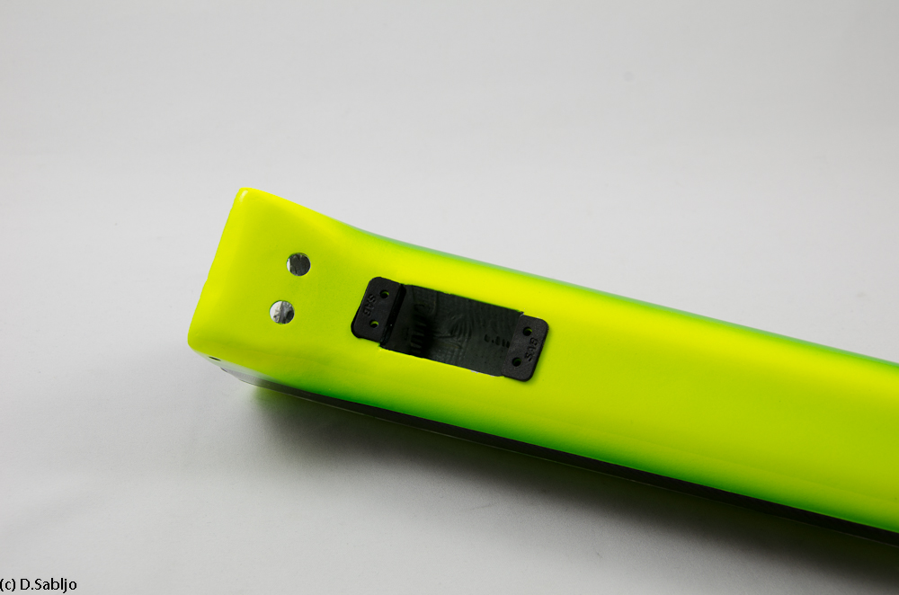

      Nettes Detail, SAB fräst extra das CFK aus, damit man auch ja weiß von wem der Heli ist:

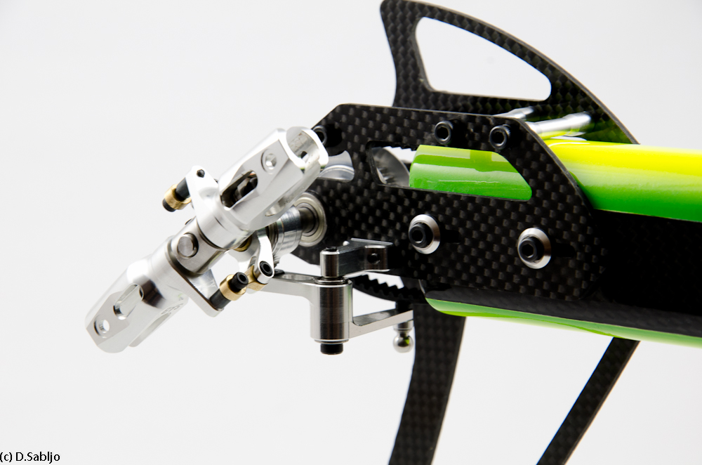

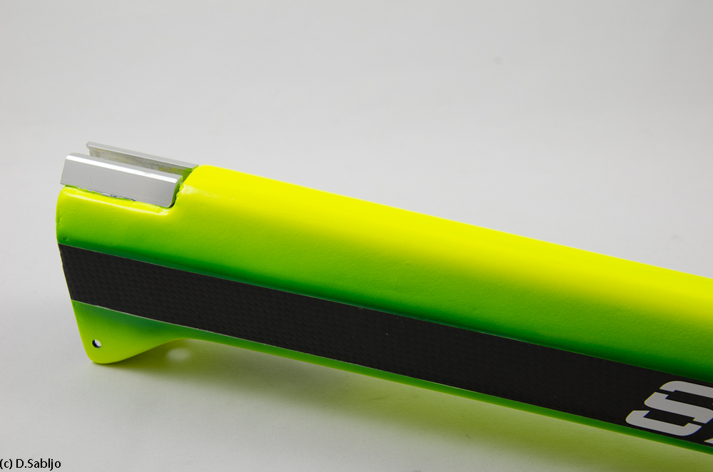

        Als nächstes schauen wir uns das Heck an.
        Die Drucklager waren auch hier nicht gefettet. Auch war eine Schraube nicht gesichert. Sollte man auf alle Fälle kontrollieren.
        Das Heck wird mit 2 CFK Platten als Heckgehäuse und einem recht großen Heckriemenrolle verbaut.
        Und dann das ganze am Heck befestig.

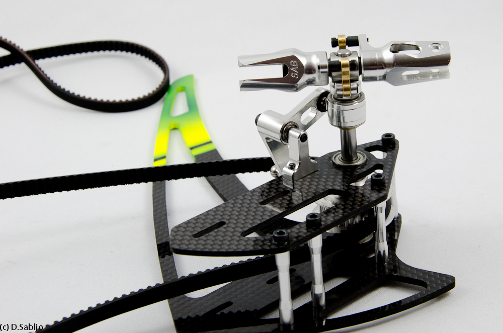

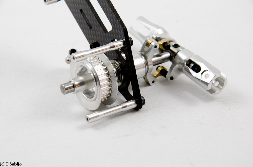

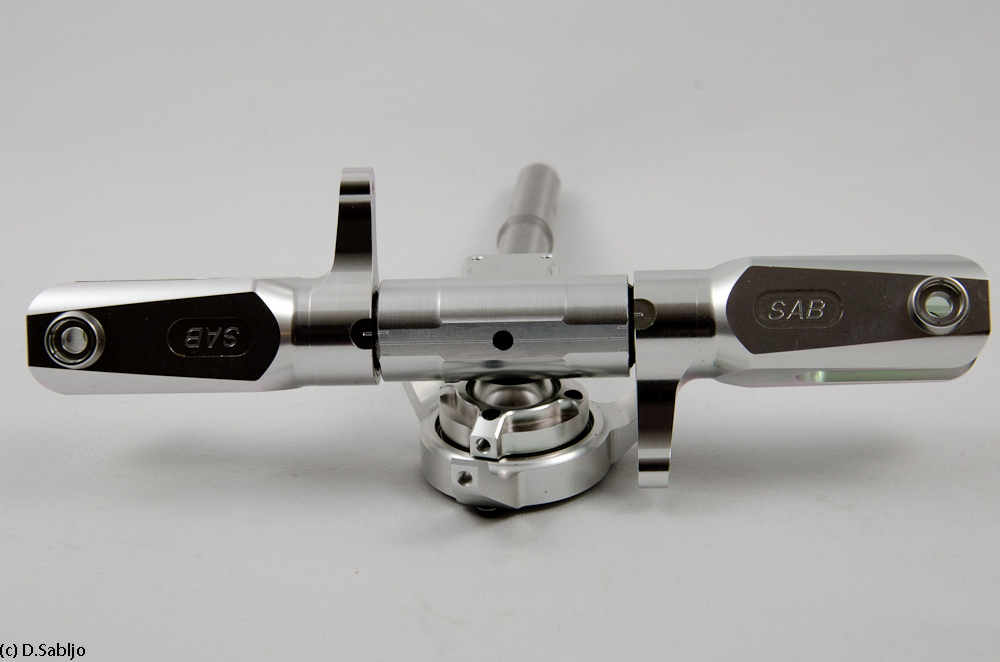

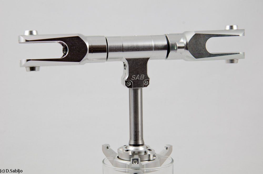

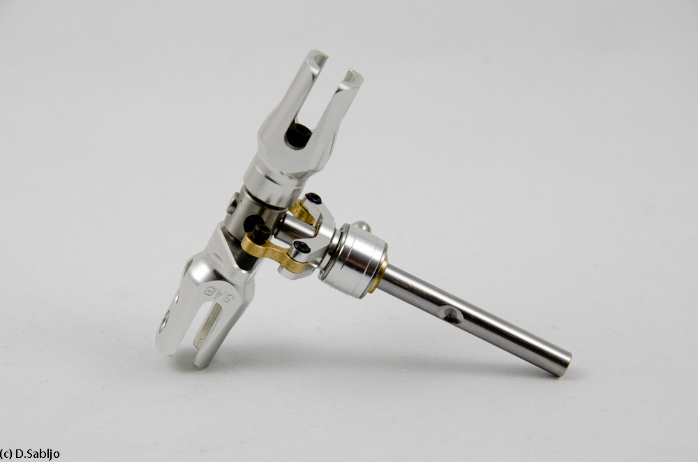

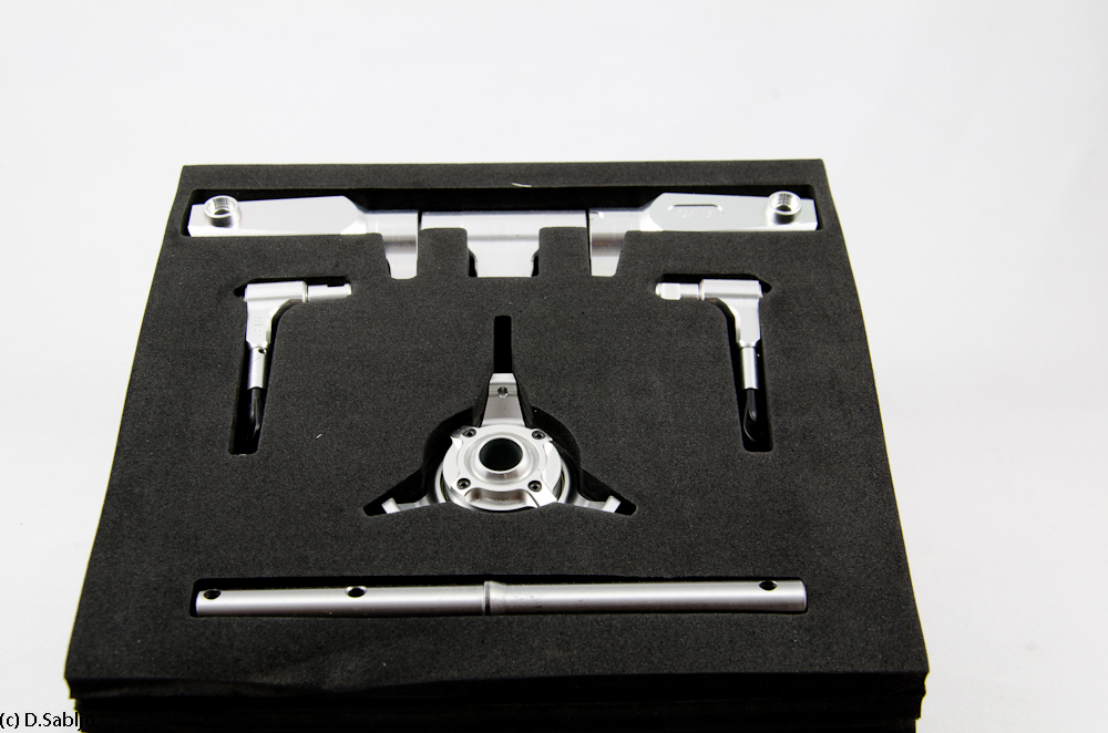

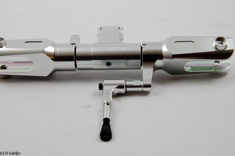

            Was fehlt noch? RICHTIG.. der Rotorkopf!
            Die Aluteile sind ja richtig schön verpackt.. beim Rotorkopf sieht das so aus:
            Und so sieht er dann mit Taumelscheibe aus:
            Und verbaut auf dem Goblin

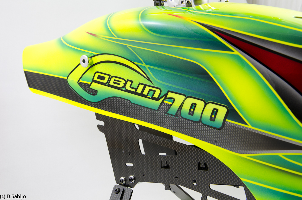

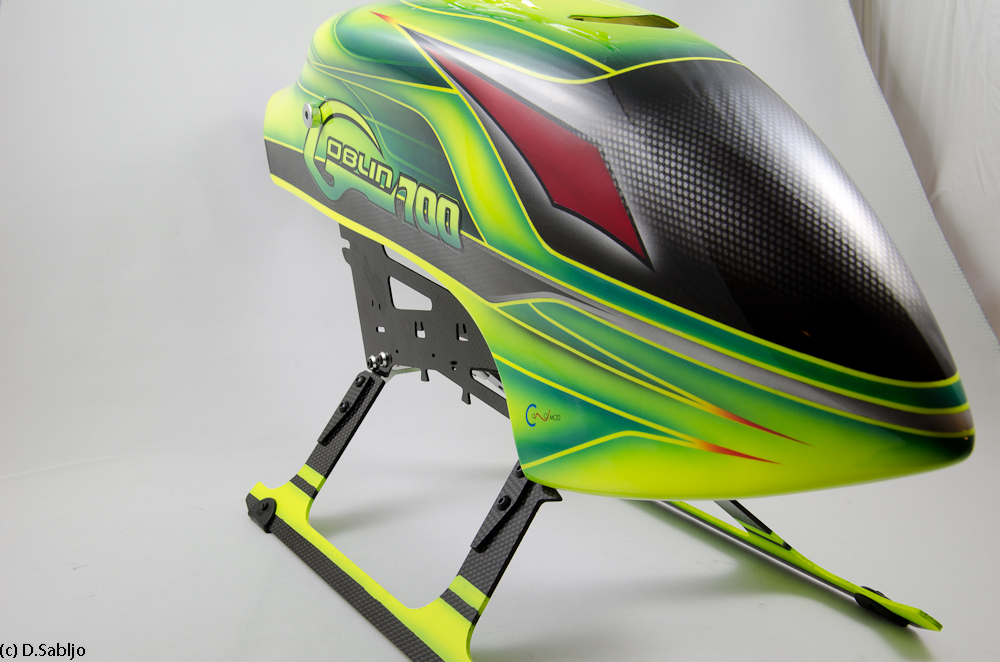

            Damit ist die Mechanik schon fertig! Noch ein paar Impressionen:

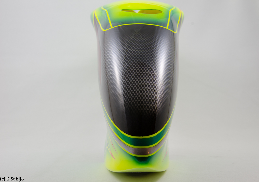

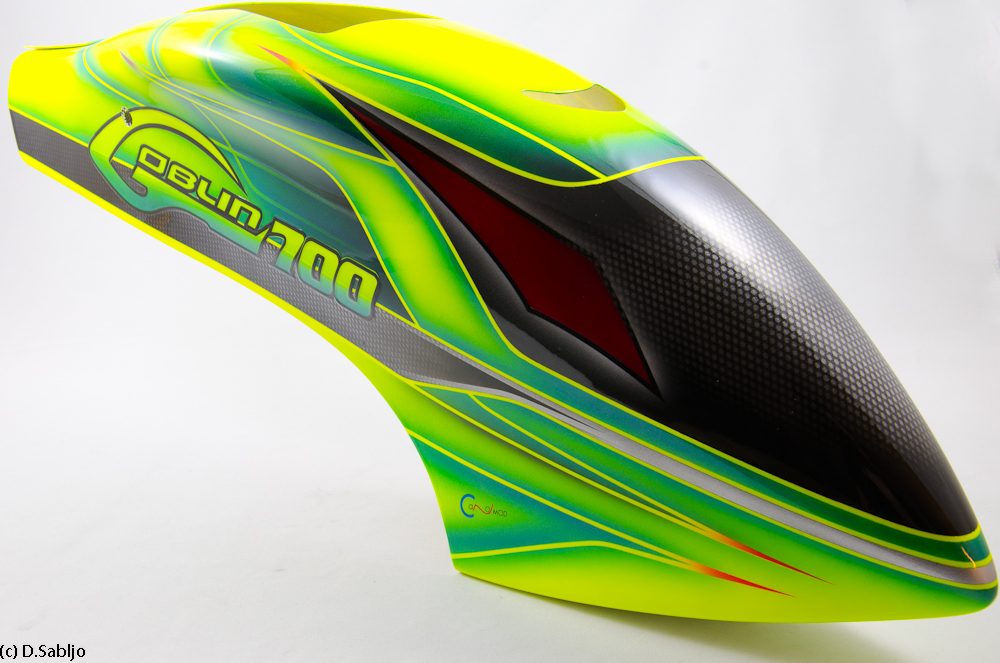

            Haube:
            Aufgebaute Mechanik mit Haube:

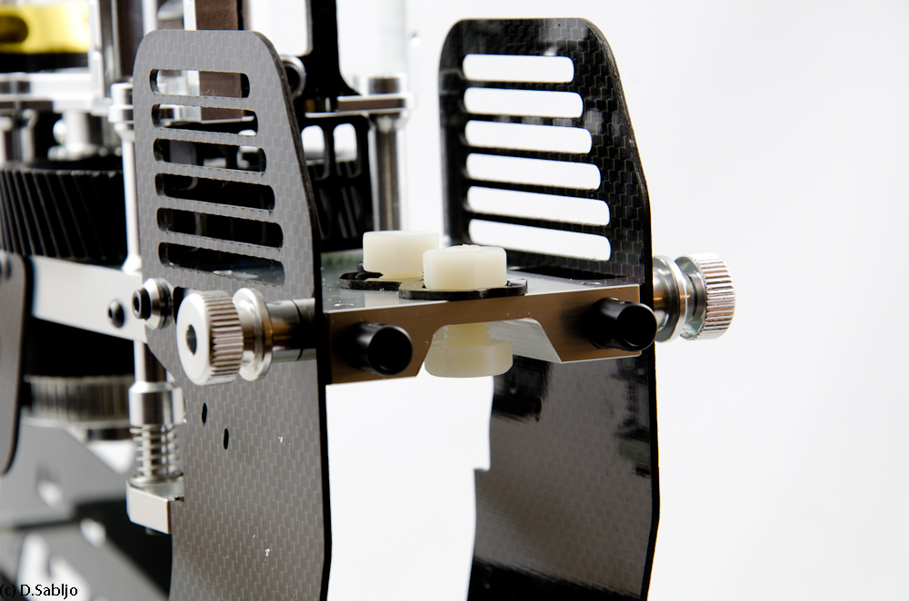

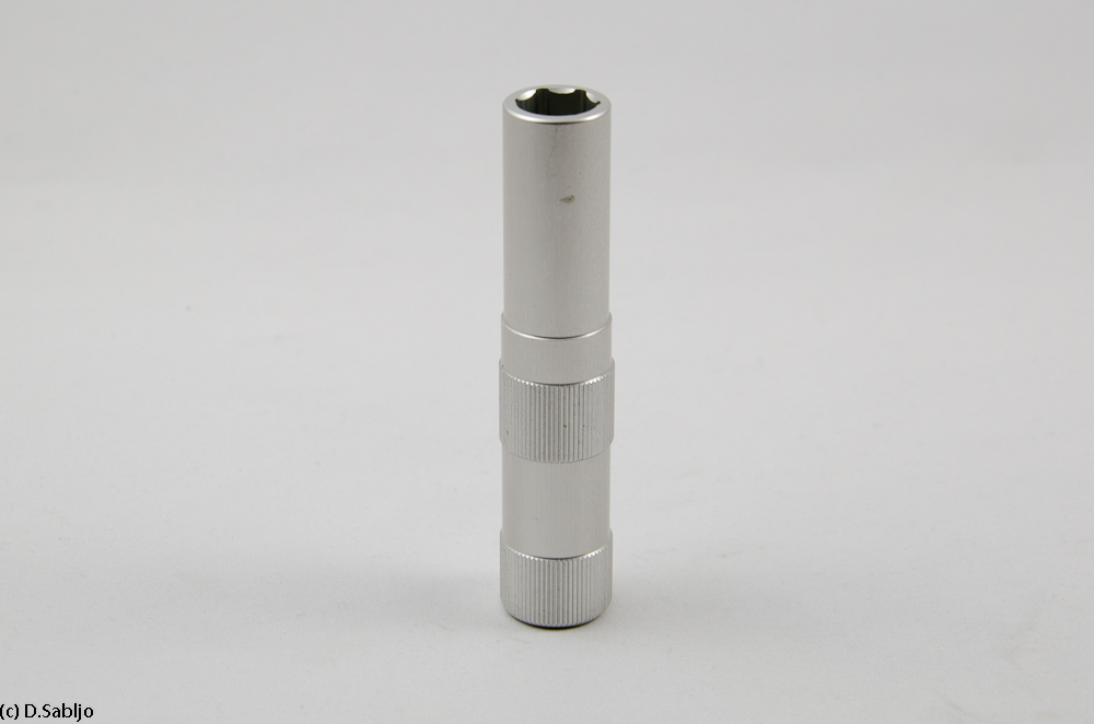

              Hier noch die Intresante Heckbefestigung mit den Nylon Schrauben:
              Dafür hat SAB extra einen Schraubenschlüssen beigelegt

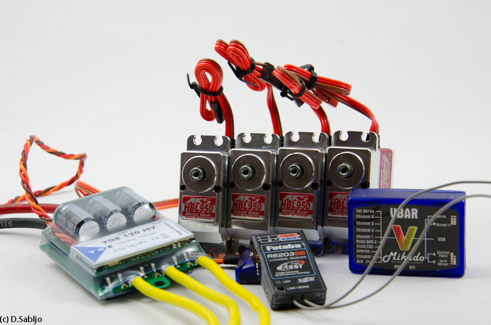

              Und morgen gehts weiter mit der Elektronik!
              Der Dennis hat sich nicht Lumpen lassen und baut wirklich schöne Sachen ein
