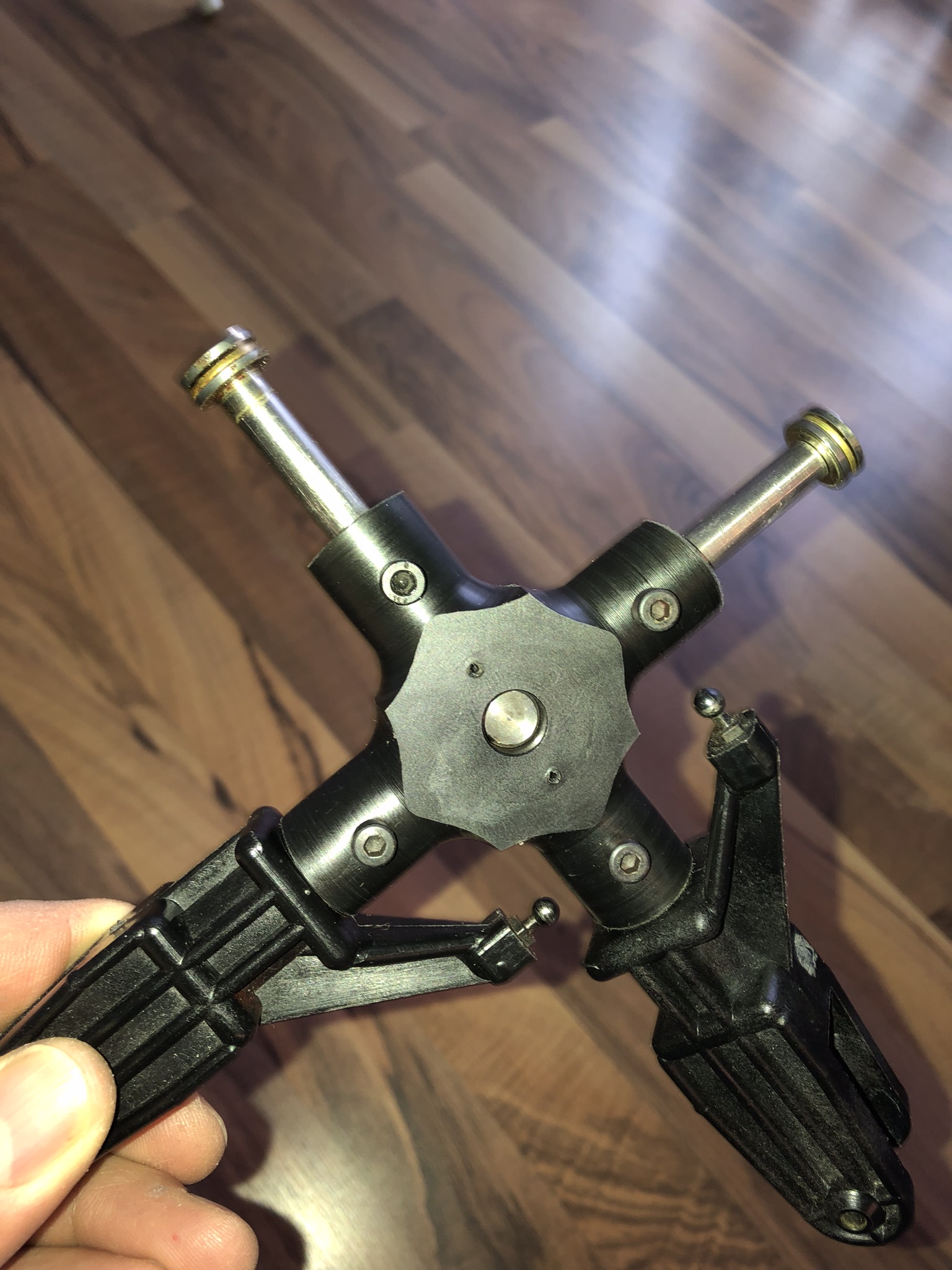

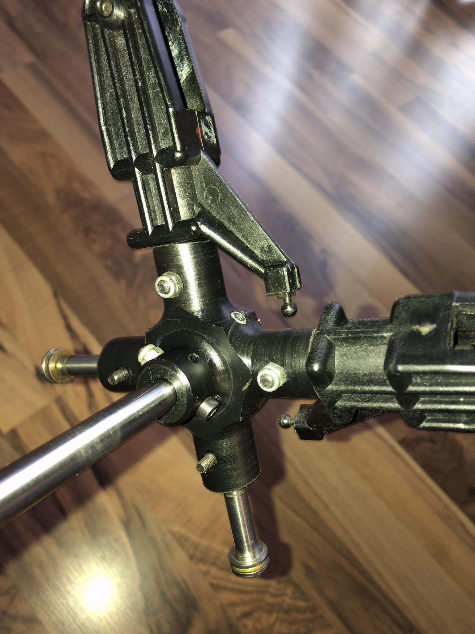

    Hallo Zusammen,
    wer von euch kennt diesen Rotorkopf und kann vielleicht etwas zum Hersteller sagen?
    Eventuell fliegt ja noch jemand diesen Kopf und kann etwas zum Flugverhalten sagen.
    Rotorwellen Anschluss ist 10mm, Blatt Anschluss 14mm, er ist ungedämpft, Blattlagerwellen sind 8mm mit zwei Kugellagern und einem Drucklager.
    Danke schon mal.

    Die Blatthalter sind Heim, der Kopf ? vielleicht selbstgemacht ?
    wenn du "schlagweiche" und vom Gewicht passende Rotorblätter hast, funktioniert das.

      Tippe auf Knipprath, später hatte Vario solche Köpfe, aber zweigeteilt
      ( Nabe wurde angeschraubt ).

        Da das Zentralstück ein Drehteil aus Kunststoff ist war es wenn überhaupt eine Kleinserie.
          Gut beobachtet Martin - ich würde das Teil nicht mehr fliegen wollen, genau wegen des Kunststoff-Zentralstückes, noch dazu mit den Bohrungen der Battlagerwellen.

            Ich habe gerade durch Zufall einen Thread von von Michael Vogler hier aus dem Forum gefunden. Es scheint tatsächlich ein Kopf von Peka zu sein. Herr Knipprath war ja für seine Top Produkte bekannt. Wenn Michael hier mitliest, wäre ich für weitere Informationen sehr dankbar.

                    Vom Grundsatz her ist mir das schon geläufig, was mich nur stutzig macht, waren bei diesem Kopf die Drucklager mit der Blattlagerwelle verbunden? Ich bekomme sie jedenfalls nicht ab. Vom Durchmesser her sind sie auch kleiner, bzw. ist der Wellendurchmesser in dem Bereich nicht 8mm sondern weniger. Ich überlege deshalb mir neue 8mm Blattlagerwellen anzufertigen und dementsprechend auch größere Drucklager zu verwenden.

                      Kann gut sein, denn früher hatten die Blattlagerwellen einen Ansatz mit, ich glaube, 6mm. Dafür gab es einen Drucklagersatz.
                      Die Wellen kannst du aber mit durchgängig 8mm ersetzen und die heute gängigen Drucklager verbauen.
                      War einfach eine simple Evolution der ursprünglichen Heim Mechanik, die anfänglich keine Drucklager hatte. Dann gab es eine Nachrüstvariante, dann die heute Bekannte wie an jedem Vario Skyfox zu finden.
