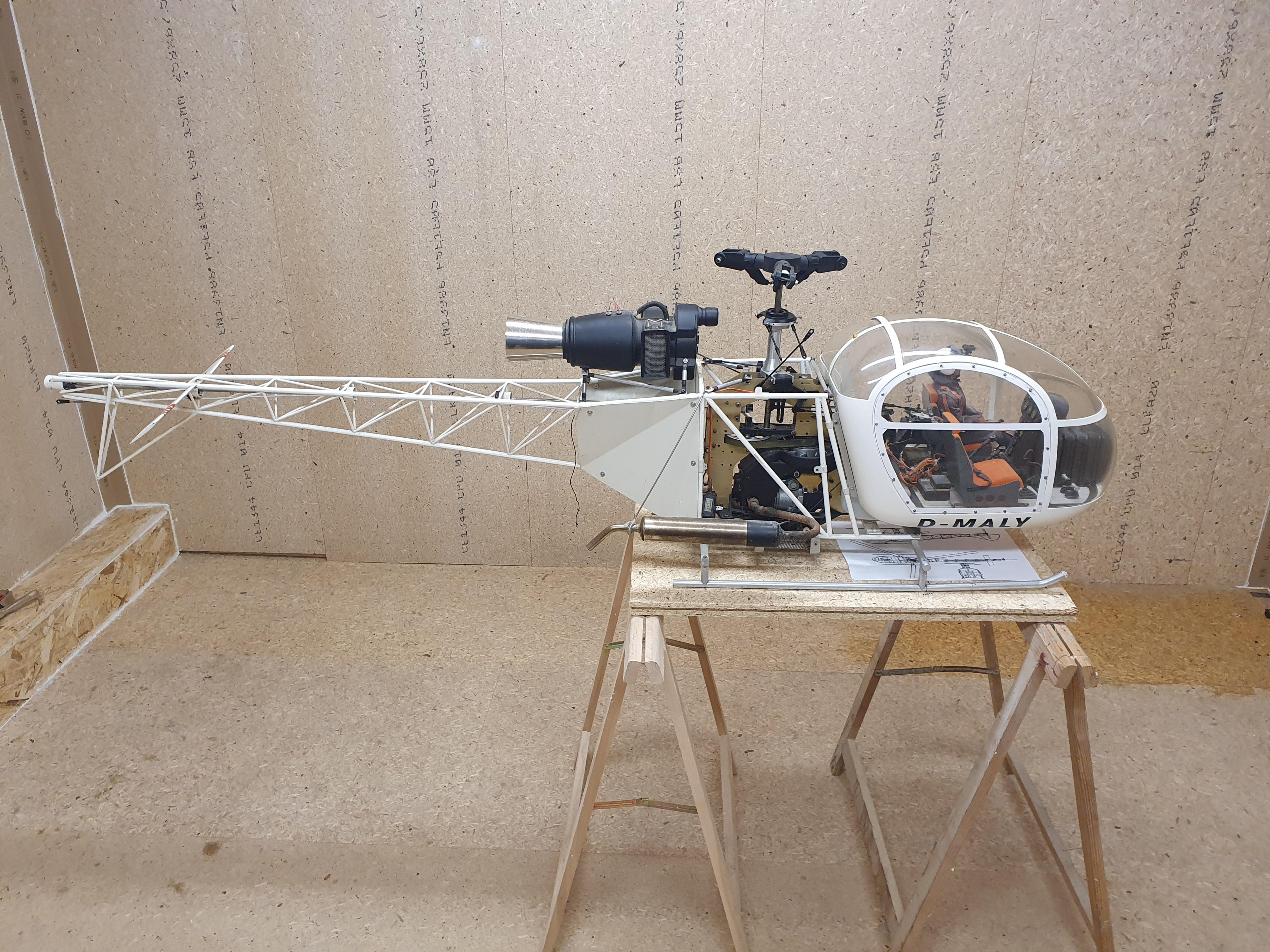

    Hallo zusammen.
    Wenn ich mich recht erinnere gab es vor etwas über 20 Jahren von Robbe eine Alouette 2.
    War für Futuramechanik vorgesehen.
    Hat da noch jemand Infos?
    Katalogbilder, Bilder, Erfahrungswerte und ob es noch teile (nachbauten) gibt.
    Die Kabinenhaube insbesondere wäre interessant.
    (Jürgen Schwing) Macht der noch was hat jemand einen Kontakt?
    Ich freue mich über jede info.

                Das ist der Grund warum ich frage.
                Ich habe so ein Klumpen erstanden.
                Ist unvollständig und unfassbar lieblos behandelt worden.
                Ich werde mich da mal bißchen drum kümmern.
                Wer noch etwas hat oder weiß was mir nützen könnte.
                Immer her mit den Infos.
                Vielen Dank
