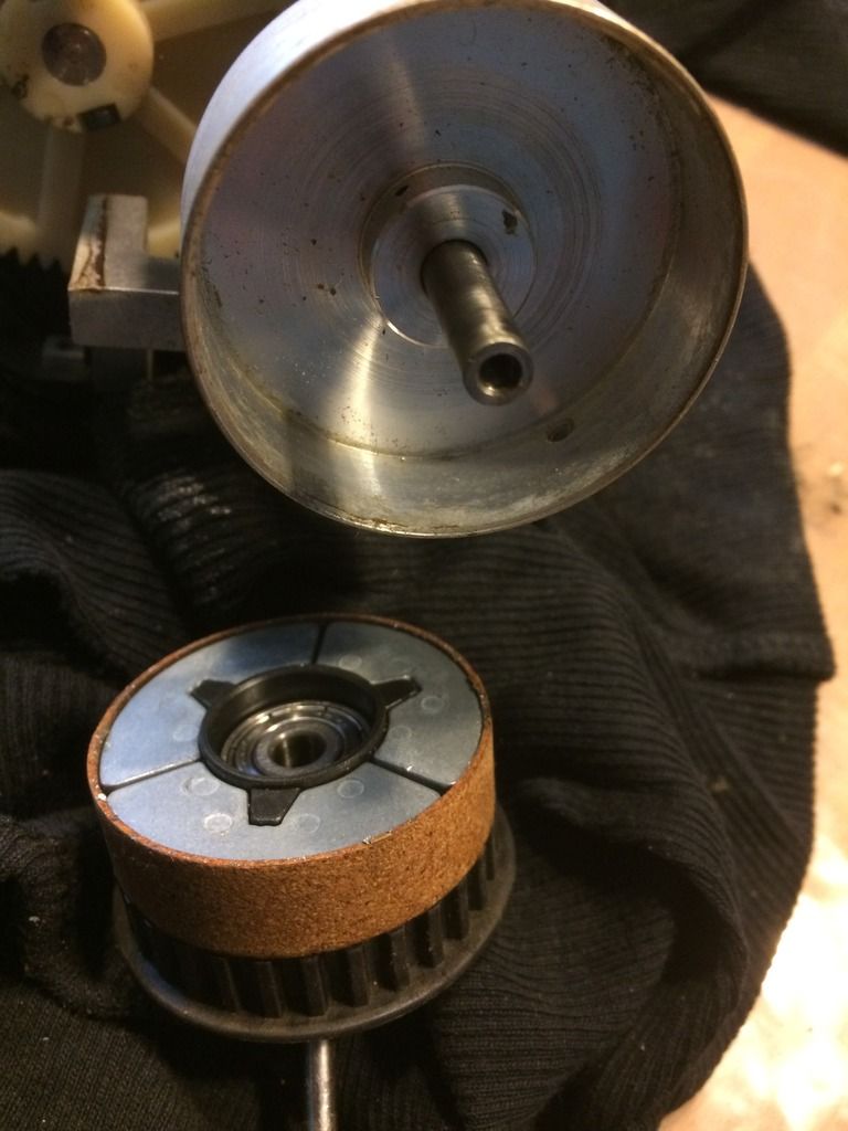

    Also fangen wir jetzt an. Er ist völlig heil, original und Komplett aber ohne Hauptrotorblätter.
    Beim zerlegen bekam ich überzeugt dass es hier um ein ungeflogene Hubschrauber handeln muss. Einzige Schäden sind verstaubte Kugellager und leichte Rost.
    Beim zerlegen vom (Webra 40er) Motor kam ein Nagelneue Kolbe und Buchse ans Licht. Den liegt am Moment im Methanol-bad.
    Auch der (Zweiteilig verschraubte) Taumelscheibe zeigte nür ein bisschen Rost aber völlig neuwertige Chromkugeln und kein Fett oder andere Schmierung. Auch so an alle offene Kugellager: Kein Fett oder ßl.
    Kupplungsbelag
    Kugellager werden mit Verschlossene ausgetauscht

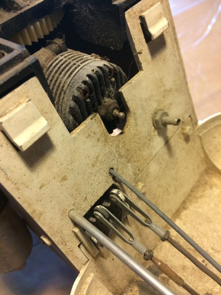

            Heute ein kleines Missgeschick mit der Kleine Alouette.
            Der sitz für der Webra 40 Vergasernadel ist leider abgebrochen und ist Unreparabel. Leider habe ich kein direktes Ersatzteil dafür und muss ich auf der suche. Ersetzen mit ein andere Motor ist nicht einfach da der Motorwelle ein kleine mass hat und auch ein kleine mass Klemmkonus fürs Antriebsritzel.
