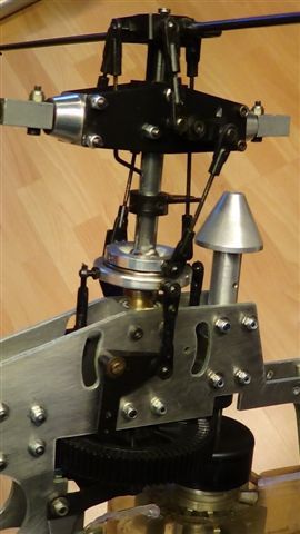

                  Ein paar Fotos mehr von den 222!
                  Was ein Unterschied, aber auch ßhnlichkeiten mit einem Trex600.
                  Die begrenzte Pitchbereich befiel mich überhaupt nicht. Nachfragen bei der alten Piloten gab, dass die Pitchbrücke geändert wurde, um ein größeres bereich zu erhalten. Nun hatte ich eine Pitchbrücke vom Robbe Zenith herumliegen, der neben dem ursprünglichen Aussehen und perfekte Passform einen Pitchbereich von -10 bis + 10 gibt. Ich weiß nicht, ob ich diese werte brauche, aber dieser kann immer zurückgestellt werden. Ein Bild der 6kant-Starterkonus ist auch hinzugefügt fur mitglied Seitwarts.

                    AW: Schluter Bell 222 trainer schnellbau
                    Die Idee ist so einfach wie sie gut ist!
                    Super! Dankeschön!
                    Vielleicht baue ich den Starterkonus am Schlüter ja doch um?
                    Mir gefällt Dein Heli richtig gut. Schöne Farbwahl, zusammen mit dem naturfarbenen Holz.
                    Grysze, Volker
