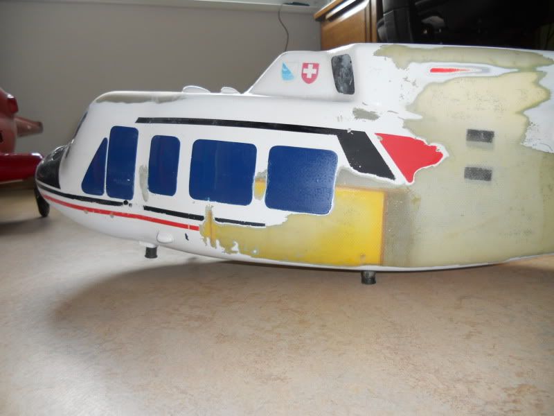

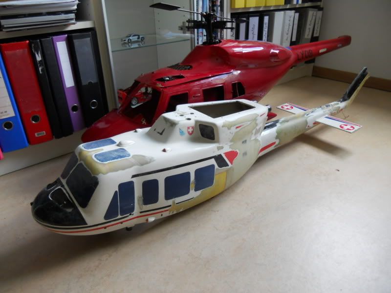

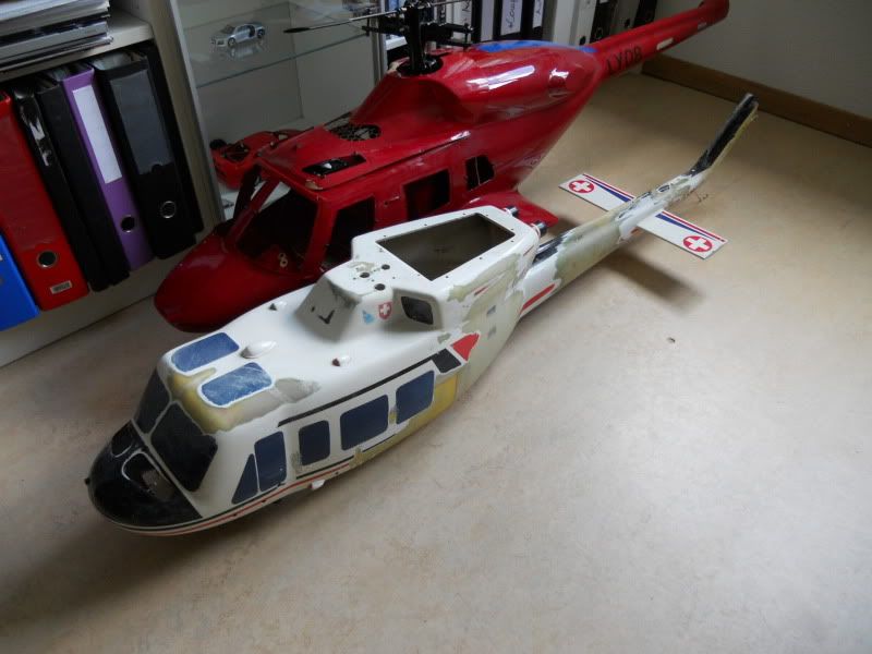

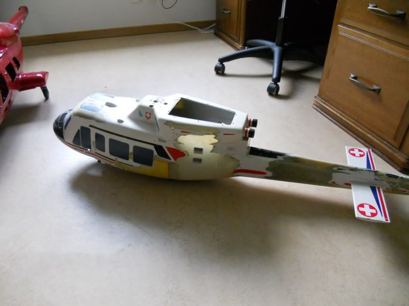

    Habe gestern angefangen, eine meiner beiden TwinJet Zellen abzuschleifen. Ziel ist es, die gesamte Farbe zu entfernen und anschliessend komplett neu zu lackieren. Farbschema wie in den 70igern...
    Die Zelle hatte mal den damals üblichen Ausleger-Rasierer, sie ist im hinteren Bereich geflickt. Ebenfalls werden alle Bohrungen und ßffnungen geschlossen und dann wieder an sinnvoller Stelle angebracht.
    Kleinere Flächen sind jetzt bereits freigelegt. Nasschliff mit 600er Papier, das braucht seine Zeit... Trotzdem scheint es mir sinnvoll, behutsam vorzugehen, damit die sonst schon labile Zelle nicht durch zuviel Materialabtrag geschwächt wird.

      Hallo und Guten Abend, der Rumpf zeigt die typischen Schäden nach einem Einschlag der Rotorblätter am hinteren Schwanz. Mitter der 70er hatte ich auch so einen Heli und habe damals mir eine längere Rotorwelle angefertigt ca. 10 cm länger. Trotz dieser Länge schlugen die Rotorblätter in den Schwanz ein (bei einer harten Landung oder Absturz).
      Viel Spaß bei der Restaurierung. Ich hatte auf jeden Fall viel Spaß mit diesem Heli und habe damit das Fliegen gelernt (im Gegensatz zu einer Schlüter Cobra)

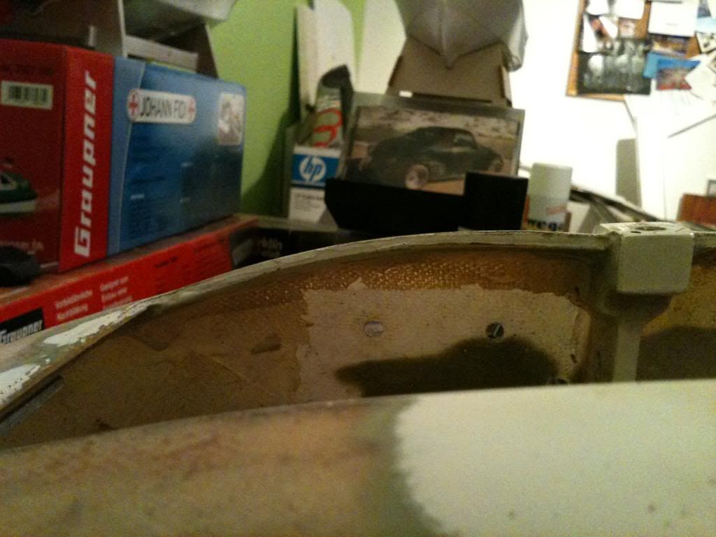

          Mir ist aufgefallen, dass der Erbauer meiner Twinjet die Spanten und Holzverstärkungen bei der unteren Rumpföffnung wahrscheinlich unter Druck eingeklebt hat. Die Ränder der ßffnung sind massiv gewellt, was mir nicht sonderlich gut gefällt. Hat jemand eine gute Idee, wie die Ränder begradigt werden könnten? Ich stelle mir vor, Segmente herauszutrennen und in sauberer Linie wieder zu verkleben.
          Markus

            AW: Graupner Bell 212 Twin Jet: Zellenrenovierung
            So würd' ich es auch machen. Das erfordert m.M.n. aber auch eine Klebe-Lehre, die angelegt werden kann, während die Klebung trocknet. Ist ja eher viel Aufwand...
            Oder eine Straffung mit Klebeband während der Klebung? Muss man mal probieren.
            Die Wellung am Foto finde ich jetzt nicht so extrem. Das Ding befingern ist aber natürlich was anderes.
              So schlimm ist sie nicht, das stimmt. Man sieht sie auch nicht, wenn man den Heli von oben oder seitlich betrachtet. Da ich mir aber den Aufwand mache, den kompletten Rumpf zu strippen und auch innen zu säubern, möchte ich halt auch bauliche Unsauberkeiten entfernen.
              Möchte mich nicht bei jedem Landeanflug ärgern...
