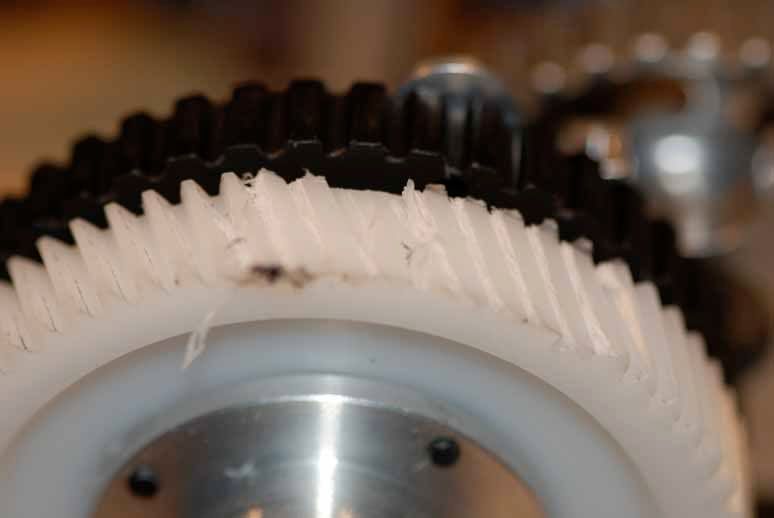

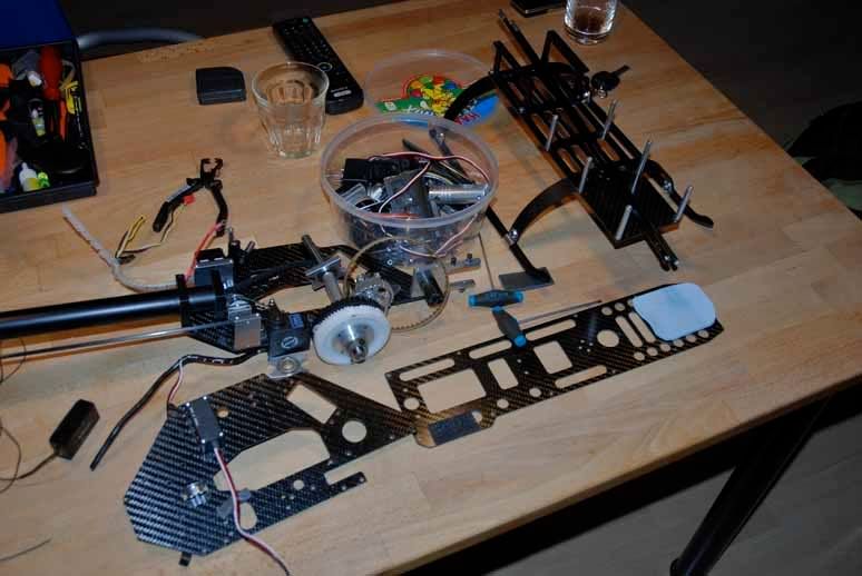

    Es kam wie es kommen musste, nach nur 6 Akkus war Schluß. Zu tief, zu windig, plötzlicher Lagewechsel, flasche Reaktion (oder überhaupt eine ?!?) und ........ schraddel....
    Nun haben nach dem Abrüsten viele Teile erstmal in einer Haribo Dose Platz genommen, die lange Liste für die E-Teile ist schon bei Minicopter in Bearbeitung
    zur Zeit sieht es etwa nach 250,- Euronen Schaden aus
    Das Problem lag mit Sicherheit zwischen meinen Ohren, was mich aber etwas stutzig macht ist die Tatsache, dass ich den Motor nicht abschalten (Schalter auf Autorotation) konnte und dieser bei liegendem Heli nochmal andrehte und das Hauptzahnrad anfräste.... siehe Bild. Erst mit dem Abziehen aller Kabel kam Ruhe in die Sache...
    Wie kann man das erklären ?

    Hallo Christoph,
    meine Helis nehmen auch hin und wieder Platz in solchen Dosen. Das ist wohl bei jedem ein Teil des Hobbys.
    Kein wirklich schöner Anblick, aber bei einem Trainer kann man ja wenigstens durch operative Eingriffe und das Implantieren der geeigneten Teile alles wieder auf Anfang stellen.
    Das Zahnrad dürfte übrigens durch den Einschlag den Karies bekommen haben.
    Dein Motörchen wird nur schwerlich in der Lage sein bei blockiertem Rotor aus dem Stillstand die Zähne auszufräsen. Da dürfte eher der Motor oder der Regler abrauchen.

      Hallo Christoph,
      das Problem mit der Zahnradfräse hatte ich auch mehrfach. Es hat mir aber keiner geglaubt bzw. konnte es mir erklären.
      Ich hab sofort beim Absturz den Motor an der Fernsteuerung ausgeschaltet, aber wenn ich zum Modell (bzw. zur Einschlagstelle) kam lief der Motor noch und fräste, und fräste und fräste.
      Da Phänomen hatte ich am Logo und und am Miniti Titan, an beiden war ein Jazz-Regeler im Einsatz.
      Allso, wenn jemand dafür eine Erklärung hat, man her damit ;-)

        Moin alle !
        wenn ich sie nicht schon entsorgt hätte und alles schön sauber gemacht hätte könnte ich dir die Späne zeigen.....
        Eigentlich sollte ja der Regler abschalten wenn's klemmt .....oder nicht ? Merkwürdig ist es dennoch, der Motor stand ja an der Funke auf aus.

              Dank dem Superservice von Minicopter sind alle benötigten Teile schon da und heute (Wetter eh schlecht) werde ich mich mal in Ruhe an den Wiederaufbau machen, evtl. mit Helicommand (hab ich noch liegen..) eigentlich wollte ich das primär nicht, mal schaun..
              Was die Kosten angeht habe ich mich wohl etwas verschätzt, wahrscheinlich wird es billiger als gedacht.
              Nu denn, werde berichten.

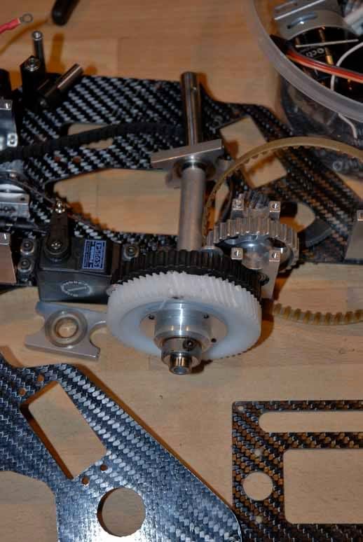

                Um das hier mal zu einem Abschluss zu bringen, er fliegt wieder
                Positiv an der ganzen Geschichte, der Wiederaufbau war wesentlich einfacher als gedacht, wirkliche Schwierigkeiten bereitet allein die total verbogene Stabbistange, ich musste sie an mehrer Stellen durchtrennen. Insgesamt war der Aufabu einfacher als bei meinem Dragonus auch das erneute Einstellen war dann schnell gemacht. Nebenbei habe ich dann noch einen Baufehler gefunden... das Problem mit der "Nicksteuerung" ist jetzt auch behoben.
                Erfreulich ist auch, dass es insgesamt deutlich billiger war als zunächst angenommen, ca. 150,- Euronen waren für mechanische Teile notwendig, damit habe ich jetzt noch ne Menge E-Teile übrig

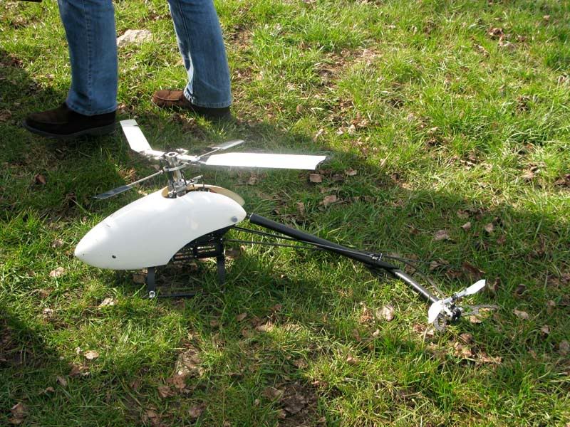

                        Erst klappte es eigentlich ganz gut
                        Aber dann habe ich wohl so ziemlich alles falsch gemacht was möglich ist, - ablenken lassen - Schwerpunkt nicht überprüft nach Abnehmen des ßbungsgestell - wieder mal viel Wind und noch zehn andere Sachen und schon ist er mit dem Heck voran in den Acker. Hatte in diesem Augenblick den Eindruck , dass ich nix machen konnte......der Heli kippte wie in Zeitlupe nach hinten ab und krachte in den Acker.
                        Nach Abnehmen der Haube waren alle komponenten an ihrem Platz aber die Steckverbindung Empfängerakku/Empfänger gelöst ?!?!? Ursache oder Folge, das ist hier die Frage ?
                        Resultat:

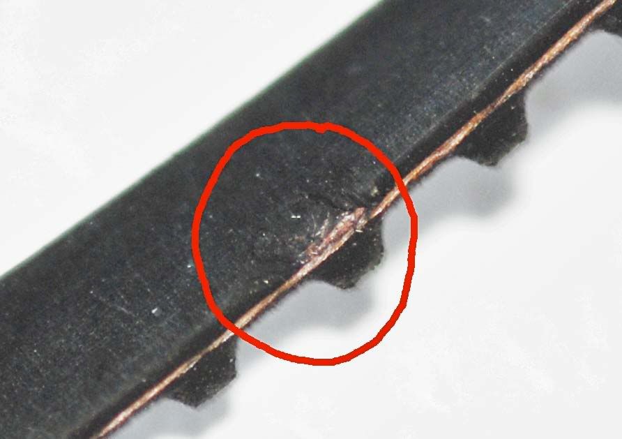

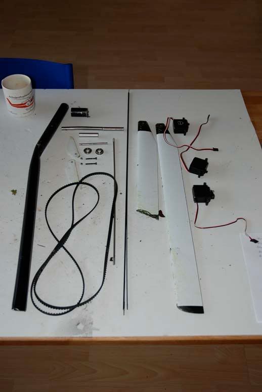

                        nach dem Abrüsten blieben diese Teile als defekt übrig, bei den Servos die Getriebe..
                        wobei der Zahnriemen nur eine kleine Kerbe hat.... und ich nicht sicher bin ob er ersetzt werden muss, was meint Ihr ?
                        ich würde ihn tauschen.
                        Da ich vorne sowieso mehr Gewicht benötige werde ich einen zweiten Empfängerakku mit Akkuweiche einbauen...... und wohl doch mein HC
                        Christoph

                            Zitat von Dervla Beitrag anzeigen
                            Hallo Beppo,traurige Bilder,aber diesen Weg gingen wir alle.Nur Kopf hoch und durch.Dabeibleiben heißt die Devise.Libe Grüße Alfred
                            Danke für die Anteilnahme, was würdest Du mit dem Zahnriemen machen ?

                              AW: Minijoker in der Haribo Dose.....
                              tauschen der würde zwar noch ne weile helten, aber so ein Riemen kostet doch nicht viel
