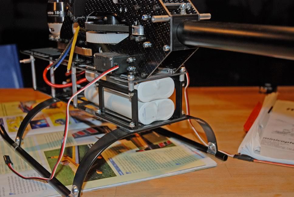

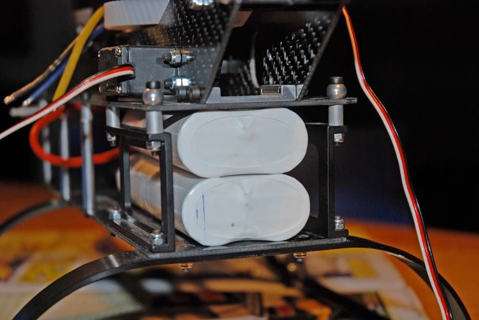

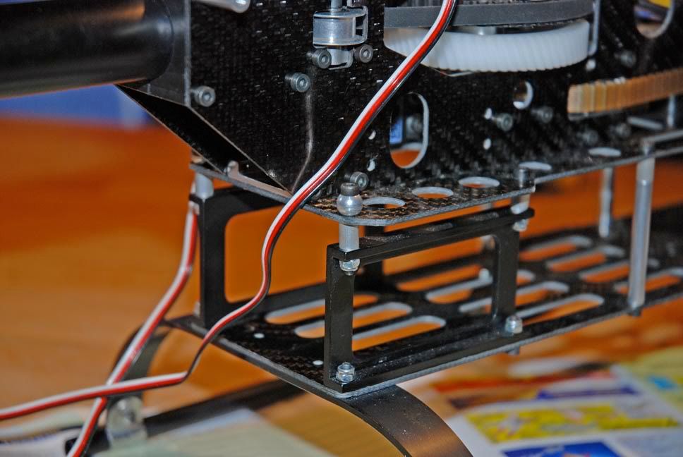

                          Und hier noch ein paar Bilder von meinem "Umbau" A123 6s2p oder 12s1p würden jetzt passen, Gewicht ca. 900 g mit Kabel, auf den Bildern seht Ihr die Packs vom meinem Dragonus
                          @Hartmut, wäre sehr an Deinen Bildern interessiert, sende Dir noch eine PN mit meiner e-mail.
