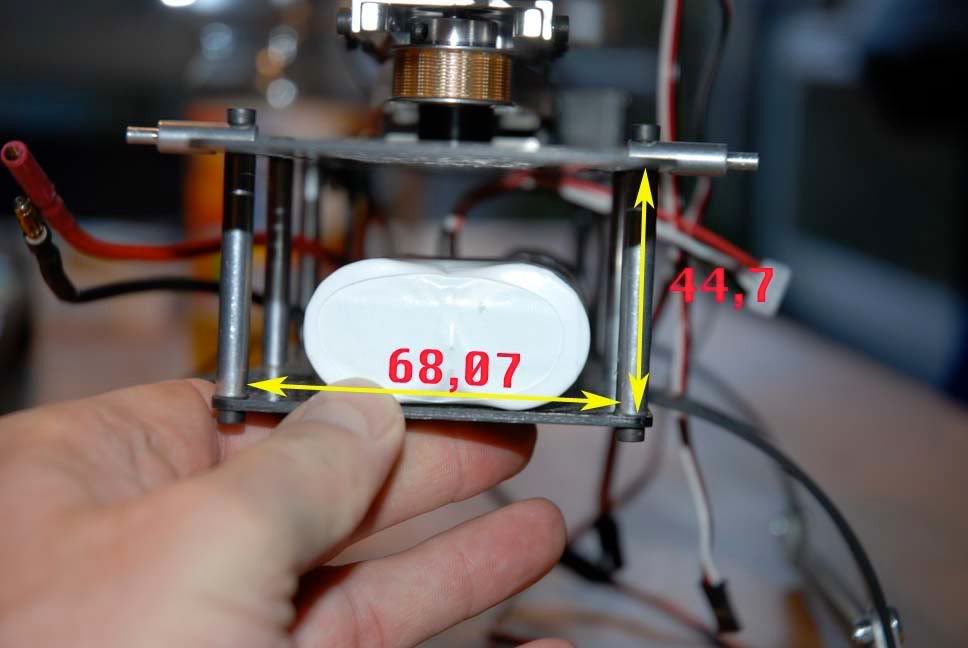

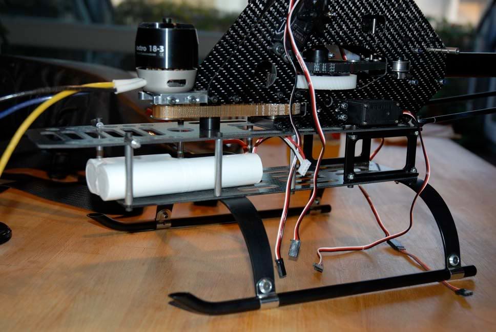

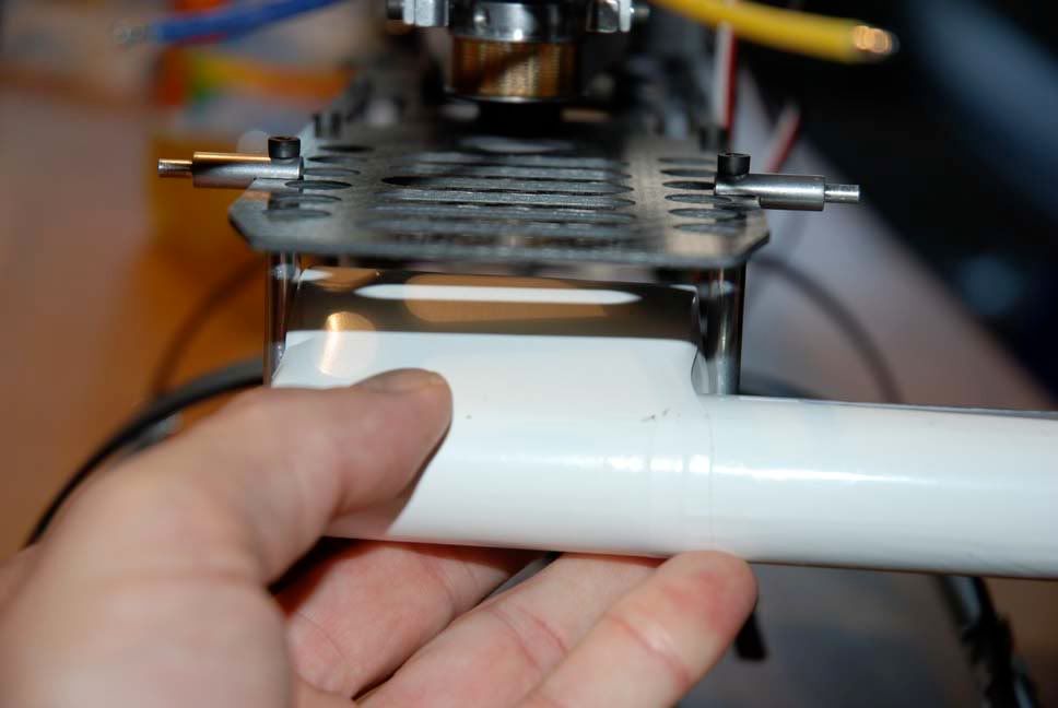

            Der Akkuschacht ist ca. 200 mm mit einer Breite von 68 mm + 80 mm mit einer Breite von 68 mm.
            Ich habe auch schon alle Möglichkeiten des Umbau überlegt, eine Hürde ist aber immer die Haube denke ich und einfach geht es halt nur höher und nicht breiter, breiter scheint eher sehr kompliziert. In der Höhe könnten so 5mm noch gehen, mehr aber wohl nicht.... oder wie sind da eure Erfahrungen.
            Hier mal ein paar Bilder vom Problem, Größentest mit den Konion-x von meinem Dragonus
            Ein Problem ist auch meine Ladetechnik, die geht nur bis 6s und ich möchte die nicht gerne austauschen (zur Zeit), wenn ich das richtig verstehe geht aber bei 6s nur 2 Doppel-Inline Stangen 2p mit der entsprechenden Höhe.
            Das beste wäre sicherlich die Pyramidenform, aber das bekomme ich mit 6s ja nicht hin.... und nicht zuletzt fehlt mir da noch eine wenig der Einblick in die Akkutechnik...
            vielleicht hat jemand einen Tip wo mann das mal so am Stück nachlesen kann..
            Christoph

              also bei 66x44,7mm
              da müsste sich das ja - A123 ohne Pappbecher, nur eingeschrumpft - sogar ohne Erhöhung des Akkubodens ausgehen...
              (hab grad mal auf einem Zettel kurz gekritzelt)
