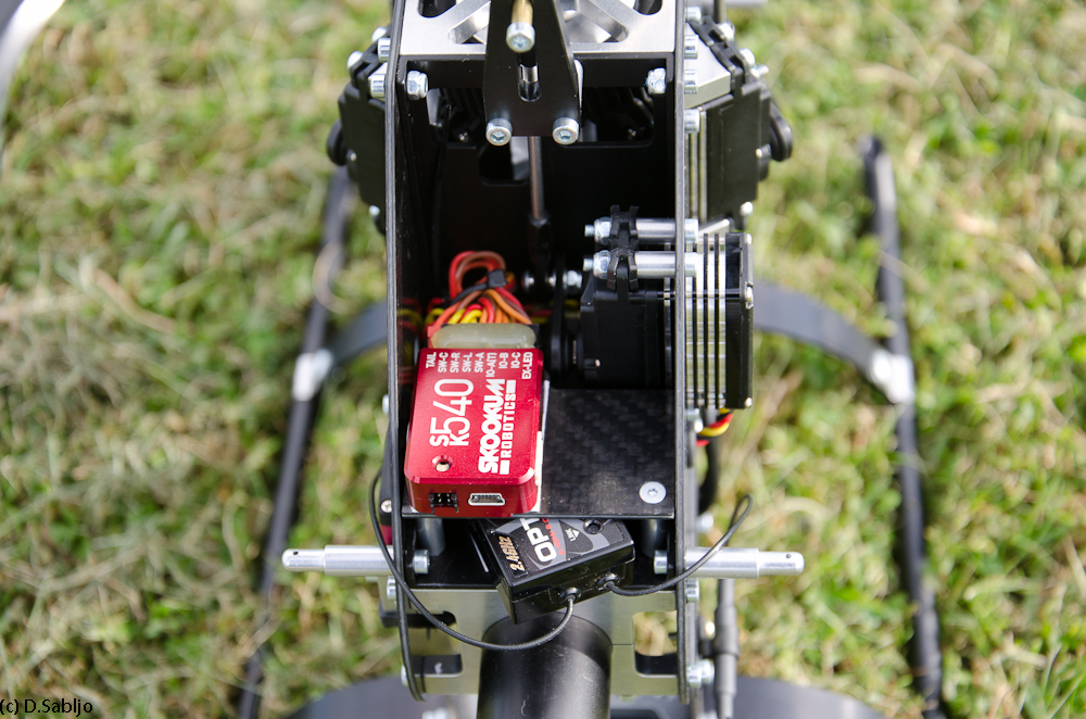

    ich bekomme hier gleich ne Lebenskrise! Ich habe ja echt schon einige Heli´s aufgebaut, aber die Verkabelung im Diabolo ist mal echt die Hölle. Da geht´s ja sowas von eng zu...
    Jetzt war ich nach 6 Std. fast fertig um dann zu sehen das meine originalen Hitec Servoarme zu dick sind. Dadurch schleift die Schraube die das Gestänge im Servohebel befestigt an der Platte die das Kabel an der linken Seite verschwinden lässt.... Und das Gestänge läuft leicht schräg, was auch nicht so toll ist.
    Weiß jmd. Aluhebel für die Hitec Servos die passen würden? Am besten mit 18,5mm und M3 Gewinde...
    Ich weiß, einige halten nicht viel von Alu, ich kenne die Nachteile!

          Auch die 7940TH... Da sind aber 2 Sorten 1-Armige Servoarme dabei. 1x ca. 2mm stark und 1x ca. 3mm stark (kann jetzt nicht messen, ist geschätzt). Ich habe leider nur noch die dicken über gehabt. Vielleicht ist das, dass Problem! Oder meine Abstandshülsen sind zu lang. Kann die mal jmd. nachmessen? Meine sind 9,54mm
          Man kann doch in Flugrichtung gesehen hinten links seitlich eine Carbonplatte anschrauben hinter der man das große Stabi etc. verstauen kann. An dieser Platte schleift der Schraubenkopf der Imbuss-Linsenkopfschraube welche das TS-Gestänge im Servoarm befestigt.

            Achsoooo....
            jetzt weiß ich wo du bist.. beim Nick Servo, sach das doch gleich
            Die Platte habe ich bei mir nicht drin. Nur die Gyro Platte hinten. Daher wohl auch keine Probleme.
            Da musste ich ein klein wenig abfeilen an der Platte, damit der Dicke Servoarm nicht daran schleift.
            Was ich aber seltsam finde, das dein Gestänge schief ist. Das ist bei mir mit den 7940th gerade.
            Darko

              Ja hast du auch die dicken Servoarme verbaut? Sieht doch eher nach den Dünnen aus, oder?

                    also bei mir sind die dünneren montiert.
                    Musste bisschen suchen, da meine dickeren verschollen waren
                        danke für´s nachschauen...
                        Hab ich mir gedacht, daran wird´s liegen. Aber wie gesagt, platz zu der Platte habe ich jetzt nur das gestänge läuft noch nicht zu 100% mittig, aber zu 98,5%...
