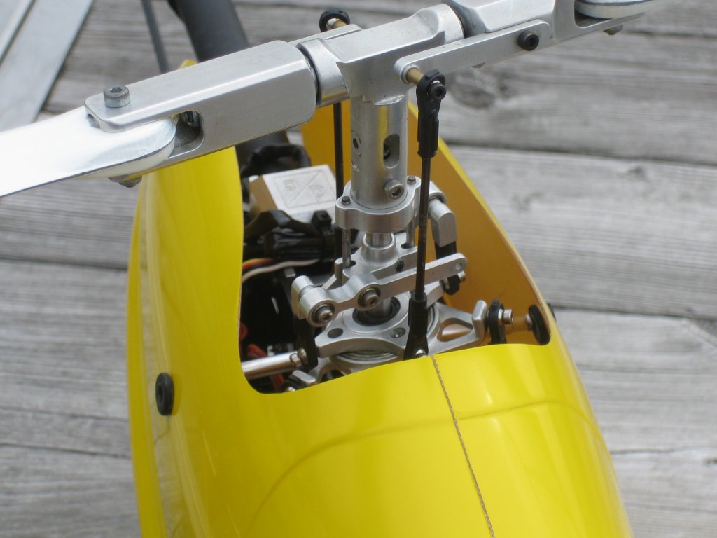

                      habe zufällig ein Foto vom diesjährigen FunFly.

                        bitte achtet drauf, dass Ihr die Verlängerungen (hier Messingrohre) möglichst noch etwas breiter abstützt. Ich habe eine 6mm Alustange verwendet, die ein kleines Loch hatte, das über die Anformung für das Mischhebellager drübergriff und sich an der Anlenkung selber abstützte. Das hat gegenüber dem Röhrle mit kleiner Basisfläche eine deutlich steifere Anlenkung zum ergebnis. Merkt man wirklich....

                                @level42: Danke für das Bild. Kann mir jetzt mehr darunter vorstellen
