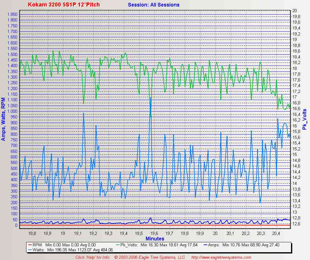

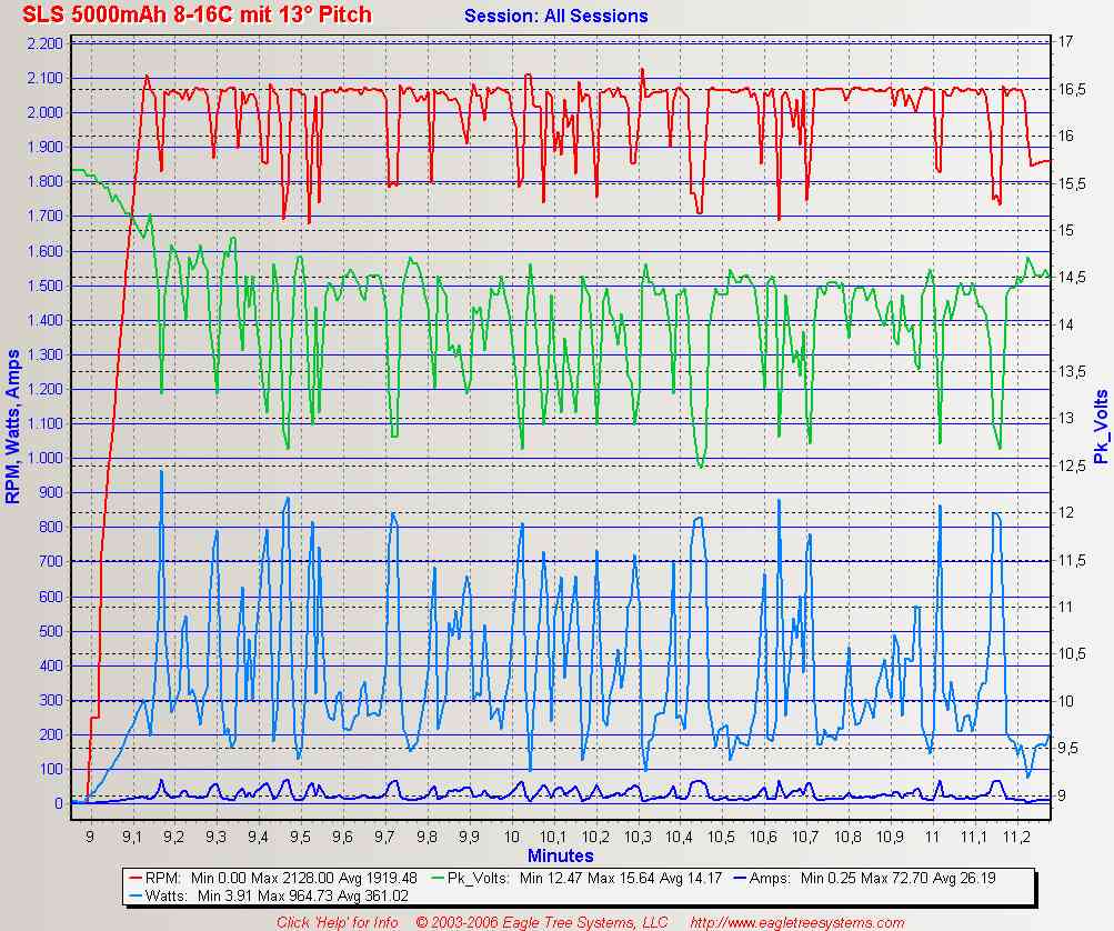

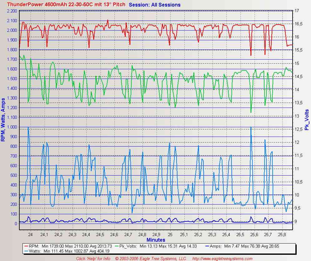

    Testkonfig: Acrobat SE, HT 485 Spezial, Orbit 15-12, Jazz 80-6-18, e-logger von EagleTree.
    Seht selbst, besondere Beachtung gilt den Max.-und Min.-Werten unter den Diagrammen
    [img]
    [/img]
    [img]
    [/img]
    [img]
    [/img]
    Marcel hat bei seinem Flug auch Pitch und zyklischen Vollausschlag besonders betont.
    Sein "normales" 3D-Programm würde von den Peaks etwas gemäßigter ausfallen, wäre
    nach meinem Dafürhalten unter 1000 Watt.

    Danke für diesen ausführlichen Test !!
    bei den 4s Akkus wurde 17er Ritzel verwendet ?
    bei den 5s das 14er ?
    was wiederrum schön zu sehen ist:
    selbst mit super Akkus (TP extreme)
    und 17er Riemenrad
    --> Drehzahl bricht bei gerademal 60A Strom bereits um über 200U/min ein..
    von 2050 auf 1800U/min
    bei höheren Strömen (hier 76A) werden nicht mal 1750U/min mehr gehalten
    was bei 110A Peaks los ist lässt sich erahnen (Drehzahl total im Keller)
    hier wäre die Drehzahl beim 5s Setup wirklich interessant gewesen..

        ach ja Prei 157 Euro und die Haltbarkeit ist so 200- 300 Zyklen, kein Balancer usw. Bei dem 5000er geht die Spannung auf 12,47V runter und damit ist der Akku völlig überlastet. Der Drehzahleinbruch ist schon echt der Hammer bei meinem geht er 40- 50 U/min runter aber das ist normal. Selbst ein 5S 3300er hat da mehr Leistung und der kostet 135 Euro und schafft auch 200- 300 Flüge.
