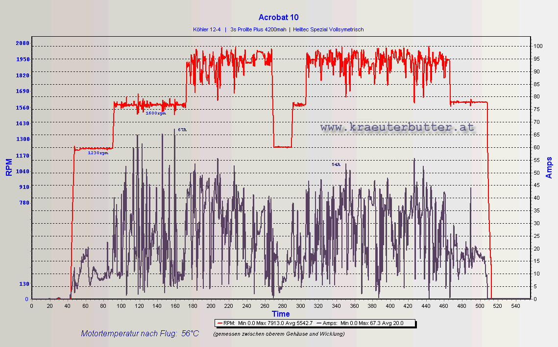

    so.. Acrobat10 fliegt wieder..
    (bei mir mit Rotorkopf vom "Noname" bzw. "Sparrow")
    hier die Messwerte:
    ANMERKUNG:
    hmm.. obwohl sie so gross sind schaun die Bilder trotzdem Sch....e aus (die Forumsoftware rechnet die irgendwie runter):
    hier die bilder ohne Berechnungsfehler:
    Volt und Ampere 76kb klein
    Watt 92kb klein
    Ampere und Drehzahl 77kB klein
    [img width=1024 height=637]http://www.kraeuterbutter.at/Bilder2/Acrobat10/Eagle%20Tree%20Messwerte/3s%20Prolite%20Plus%20mit%20Helitec-Bl%e4ttern_rpm_A.gif[/img]

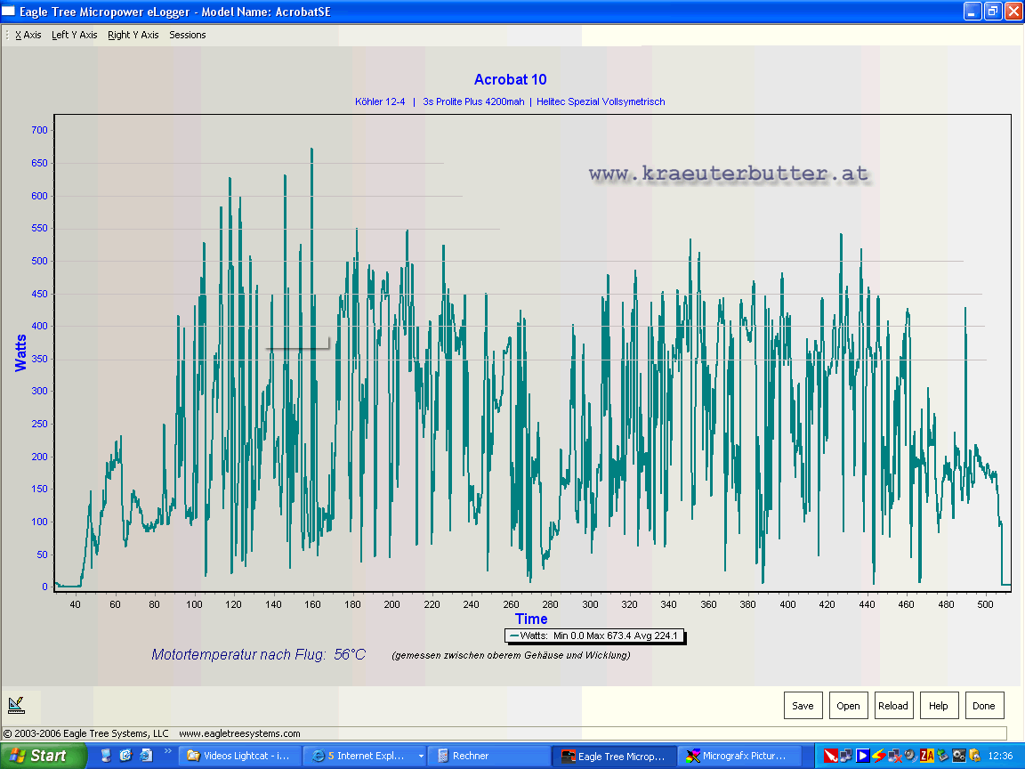

      [img width=1024 height=768]http://www.kraeuterbutter.at/Bilder2/Acrobat10/Eagle%20Tree%20Messwerte/3s%20Prolite%20Plus%20mit%20Helitec-Bl%e4ttern_W.gif[/img]
      finde es erstaunlich dass ich mit niedriger Drehzahl (ca. 1600rpm) höhere Stromspitzen erreicht habe, als mit
      der höheren Drehzahl (die eigentlich eh schon zu hoch ist)
      muss das bei weiteren Flügen genauer überprüfen..
      zum Akku: Prolite Plus 3s2p
      bei kurzen 65A Peaks bricht die Spannung auf 3,2Volt pro Zelle zusammen
      ganz ok finde ich..
      (Akku wiegt inklusive Sperrholz-Schutzplatten nur 295g bei 4200mAh)
      alles in allem: es werden bis über 600Watt gezogen.. der Motor wurde nicht übermässig heiss (56°C)
      Heli-Abfluggewicht (inkl. 4zelligen 350mAh-Empfängerakku): 1450g
