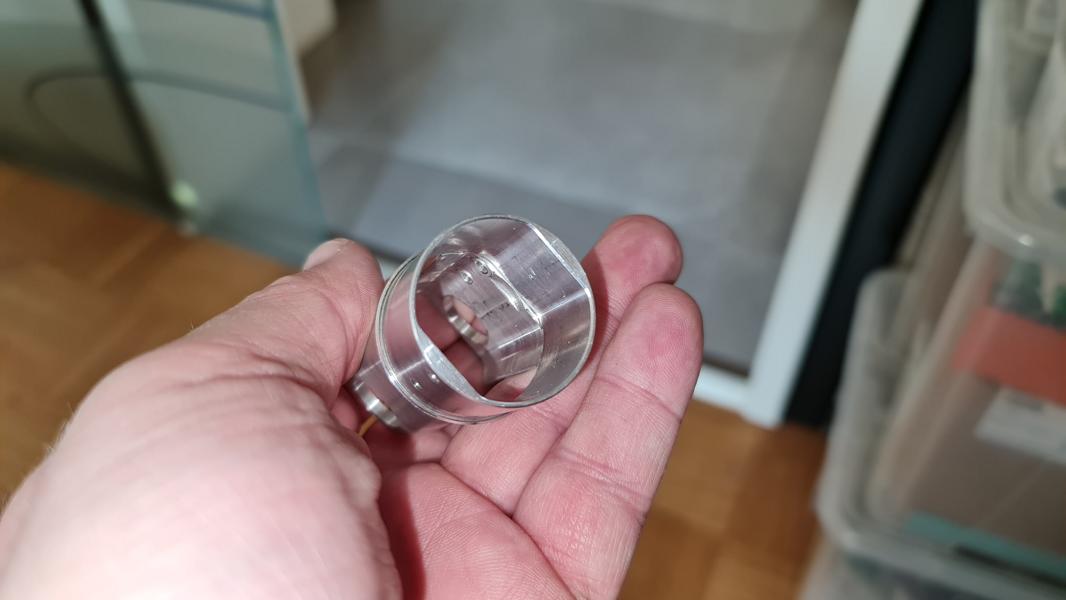

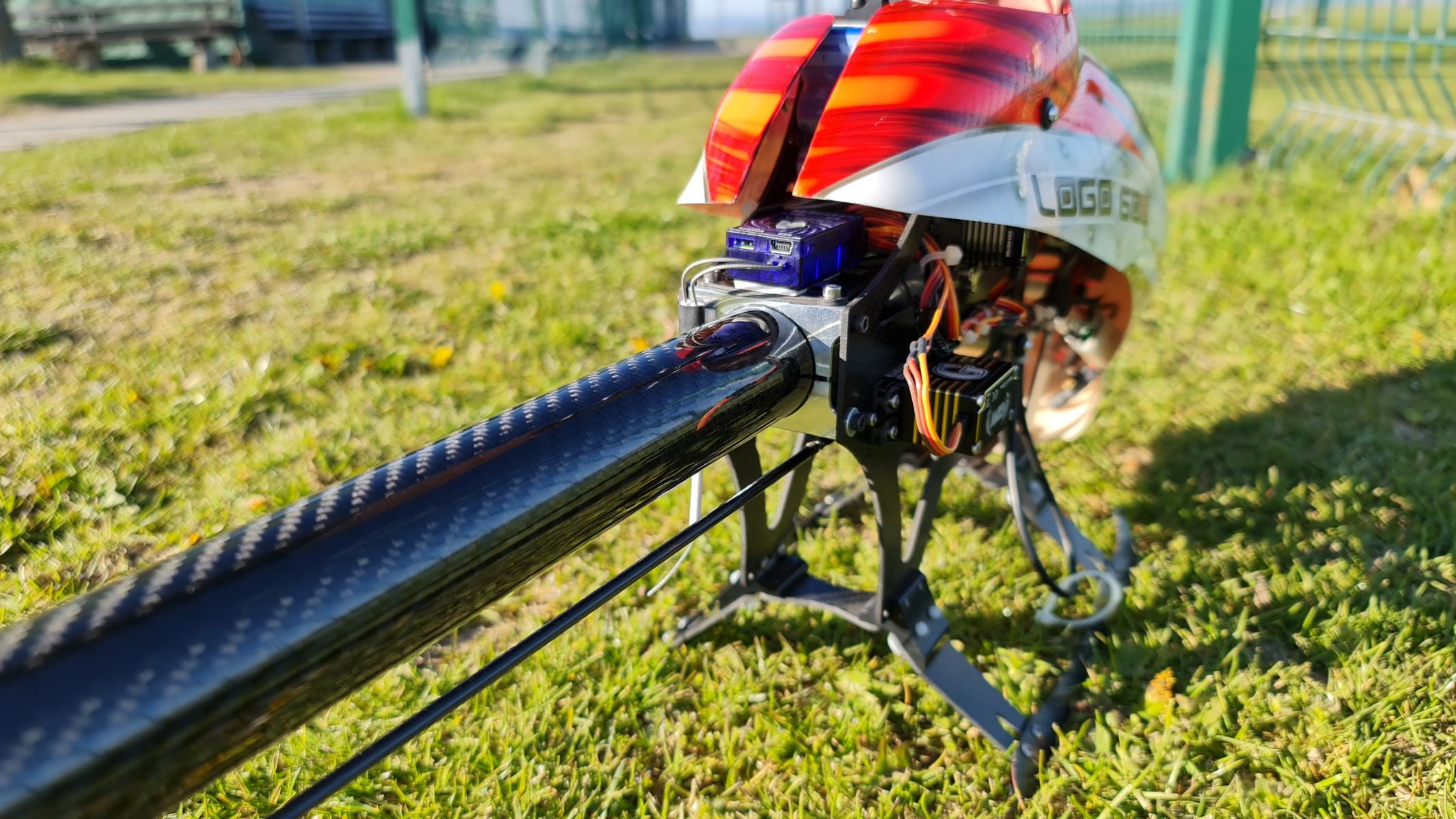

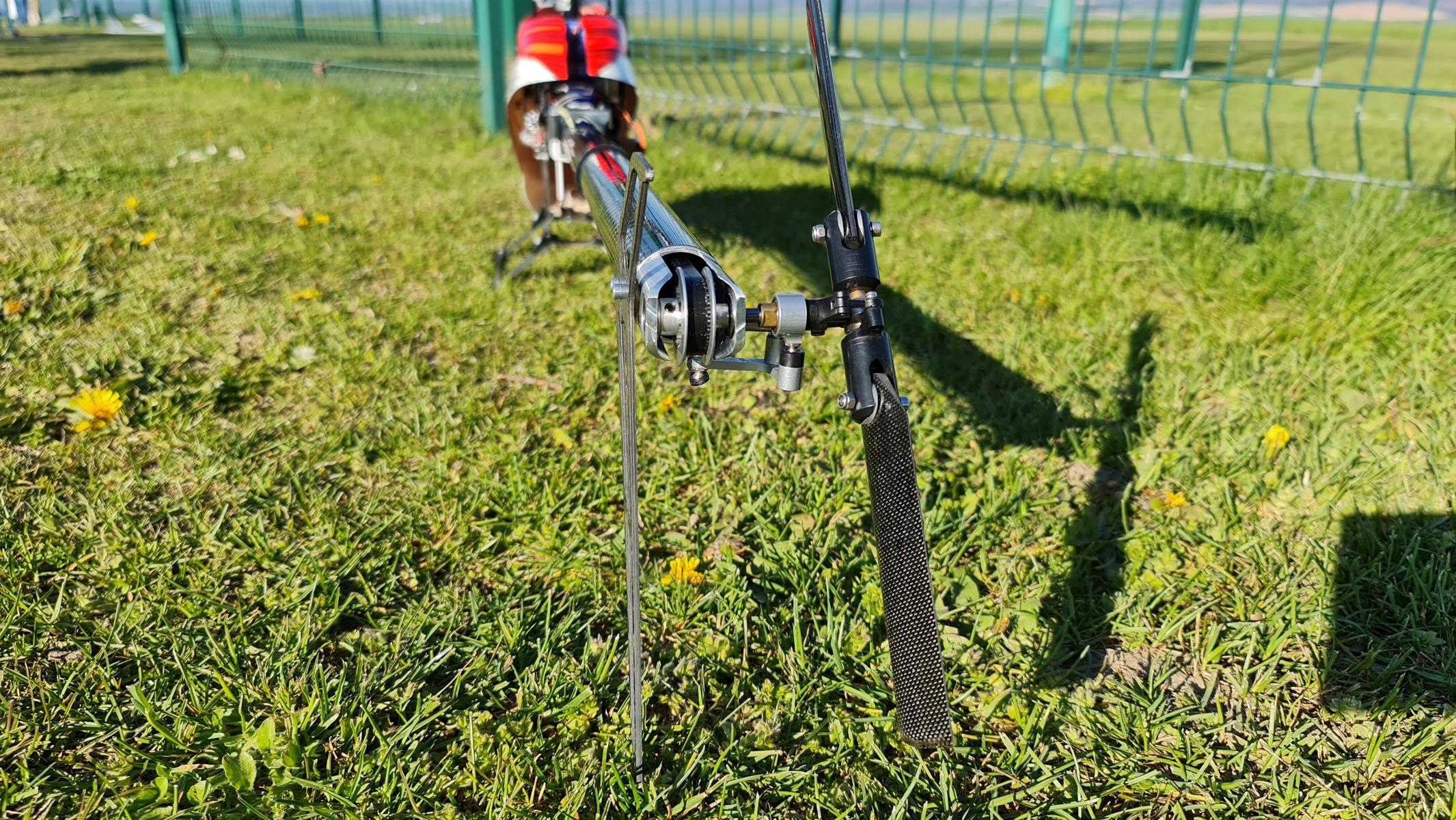

    Nach etwas Winter und der Vorstellung des RAW hatte ich die Idee ein 35 mm Heckrohr auf den Voodoo zu adaptieren. Mein Chef hat mir erlaubt Solidworks/Solidcam und die Fräse zu benutzen
    Also hier das Ergebnis; Ein erster Prototyp ist entstanden. Vielleicht erkennt jemand den Das Tie-Fighter Design
    Endlich 5 Kugellager weniger am Heck..
    Und ja, es fliegt. Die Führung für das Gestänge ist vom RAW.
    Zahnriemenspanner von Stefan ist ebenfalls montiert.
    Andi

          Eben erfahren, daß man die Bilder nicht sieht..
          Neuer Versuch:
          Voodoo1
          Voodoo2
          Voodoo3

            Ein Vodoo mit Goblin Heck und Logo Haube.
            Passt der Schwerpunkt noch?

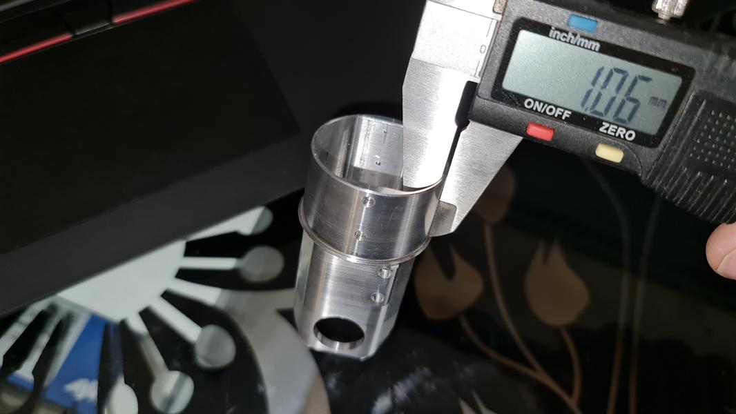

                Also Solidworks spuck 20,88 Gramm aus. Das habe ich auch mal nachgemessen und das stimmt.
                Mit zwei dicken Ausschnitten komme ich auf 17,8 Gramm. Ja würde gehen laß ich aber lieber.
                Wenn du das Teil in der Hand hältst denkst du schon oh Gott wiegt ja fast nix!
                Andi

                      Anbei das Gehäuse aus einer anderen Perspektive. Dieses wiegt 19 Gramm hat aber zu große Lagersitze.
                      Andi
