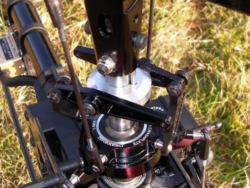

        hab den Kopf zwar nicht aber ich versuche es dir mal zu Erklären:
        Den Alten Kopf ausseinander Bauen, davon brauchst du fast alles bis auf die ganze Paddel Mechanik.
        Blatthalter / Kopf-Zentralstück / 2 Mischerhebel und Wellen.
        Blatthalter verlängerst du mit:
        Ihr Shop für RC Modellbau, Klemmbausteine, Helikopter, Flächenmodelle, Quadcopter, Multicopter, RC Cars, Align, CaDA, SAB, Shape, LiPolar, RC-Ware und vieles mehr...
        Ziel ist es das die Blatthalter verlängert werden und der Hebel die direkt von der Taumelscheibe angesteuert wird zu entlasten und ein neutrales Delta 3 zu erhalten.
        Kopf-Zentralstück auf die Hauptrotorwelle und
        unten da hin wo der Pitchkompensator war. Das ding nennt sich Taumelscheibenmitnehmer.
        Da machst bitte noch 2 Mischerhebel vom alten Kopf dran. Siehe Bild ^^
        Die Das was auf der eine Seite zu lang ist bitte einfach abschneiden, Sieht ja hässlich aus.
        Gestänge musst halt versuchen so an zu passen das wenn Servo arme alle 90 Grad haben, die TS Gerade sein muss, die Taumelscheiben Mitnehmer gerade sind und dann solltest du oben am Kopf 0 grad haben. Das ist die Basis für ein neutrales System.
        Du hast geschwungene Blatthalterverlängerung diese sollten das Delta 3 verbessern. Musst halt schauen das du dann gescheit + 12 0 - 12 kommst.
        LG Belu
