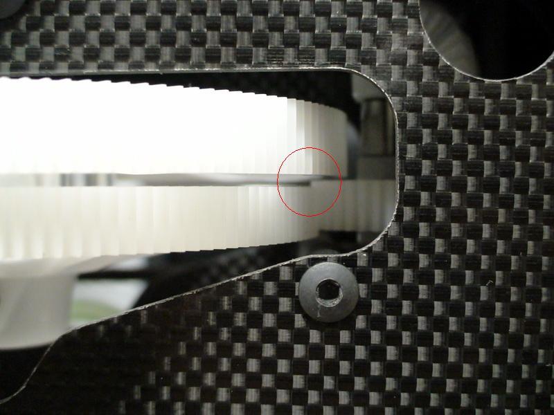

    Ich habe vom kleineren Antriebsritzel also das für das Heck zuständig ist einen Versatz zu dem Zahnrad das daß Heckritzel antreibt 2 mm nach unten. Ist das normal ?
    Wenn ich von der Seite schaue steht das Autorotationsritzel 2 mm unter dem kleinen Heckritzel was in der Heckeinheit sitzt. Sollten die beiden Ritzel nicht fluchten? wenn ja wiso bei mir nicht habe alles so nach Plan eingebaut und sogar nochmal eine neue Heckritzeleinheit getauscht. Leider kein Erfolg.
    Das Antriebs-.und Autorotationsritzel kann ich nicht weiter nach oben bauen da ja die Autorotationshülse der oberre Abschluss zum Lager ist.
    Hat jemand einen Rat.....

    mach mal ein Foto und stelle es hier rein!
    Ich kann mir nur einen Baufehler vorstellen.
    Das hat nichts mit einem Produktionsfehler zu tun.
    Ich glaube aber auch nicht das das Auswirkungen haben wird, also vergiss es einfach.

      2mm Versatz bei 6mm breitem Zahnrad macht 30% verlusst der ßbertragunsleistung resp. Standzeit. Ich würde da schon mal genauer nachschauen. Ist die HR Welle richtig fest zwischen den Lagern?
        Is beim 700er 8mm breit.
        Mach mal ein Foto!
        Irgendwas is da falsch zusammengebaut!
        Bei meinem 700er sind die Zahnräder 100% in Flucht.
        2mm zu hoch kann nicht sein, dann schleifts am Hauptzahnrad
        2mm zu weit runter kann ich mir auch nicht vorstellen.

          ich bin der Meinung das man es kaum falsch einbauen kann, da die Nut der HRW den Abstand vorgibt und mit den 4 Unterlegscheiben ich den richtigen abstand finden muss damit ich kein spiel zwischen Zahnräder mit Freilaufhülse und Lager bekomme.
          Aber mal hier ein Foto.

            Hat die HRW nacho oben und unten spiel? Hast du die U-scheibe bei der HRW unterlegt?

              Sory hab nur das Foto gesehen und das Gschriebne nicht. Bei mir ist auch ein versatz cà 1mm. Ich denke das sind Toleranzen von der HRW mit einer anderen welle ist es vileicht besser.

                beim mir siehts genau so aus und es funzt ohne Probleme.
                Wegen 1mm Zahnversatz wird Dir nicht der Heckrotor ausfallen.

                  also ihr meint das dieser 1mm zu dem oberen Zahnrad kein problem beim Fliegen darstellt? dachte nur wenn nur ein wenig unwucht im Zahnrad ist schleift es am Heckritzel.

                    Moin absolut kein Problem!
                    Und wenn es schleifen sollte (wird es aber nicht) danns chleift sich das frei.
                    Kein Problem!
                    Sowas hab ich sogar an meinem Henseleit 3D-NT und dort ist es auch kein Problem. Ich habe Jan mal darauf angesprochen. Seine Antwort: Schleift sich frei!
                    Also: Nich zu viele Gedanken machen, sonst kommt man nie zum fliegen!

                      ok hast ja recht, werde es so versuchen und fertig.
