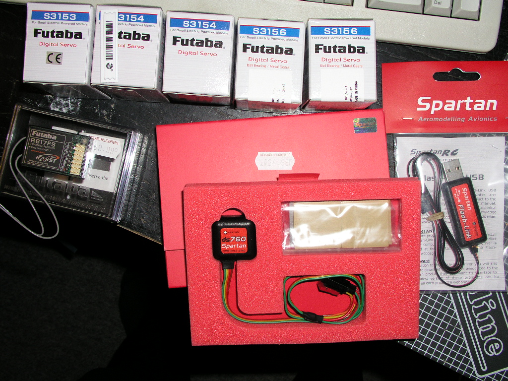

Hm, kommt zwar erst nächste Woche aber heute ist schon mal das hier eingetroffen:
Der ds760 funzt nur sauber mit dem S3153, nicht mit dem 54, deswegen hab' ich das geordert. Und der R617 ist noch mal ein bisschen leichter als der R607.

Ja ne die S3156 sind für mein scale projekt, in den Schachteln befinden sich 3x S3154 für die TS und das S3153 kommt an's Heck weil es halt von Spartan so empfohlen wird.
Uebrigens war der ds760 echt schwer zu bekommen, der ist überall ausverkauft. Aber, man sieht ja wo ich ihn her hab wenn man genau schaut

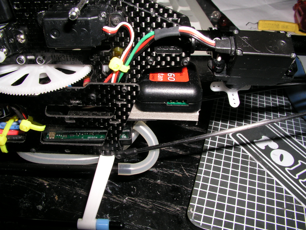

So meiner ist nun auch fertig und bei mir steht das Heck jetzt. Hab das upgrade mit den U-Scheiben, Servo Aluhalter, ds760 und S3153 am Heck. Setup Datei vom Bert mit 22% im HH Mode.

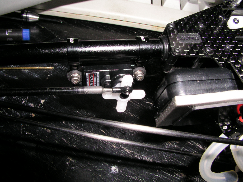

ich glaube nicht dass es die Anlenkungen sind. Ich hab gestern das komplette Heck zerlegt und frisch montiert. Die Anlenkungen sind ok. Ich würde lieber eine neue Schiebehülse mit Anlenkung oben+unten haben, da ist extrem viel Spiel. Dann noch ne bessere Lösung für die Blatthalter, dann wär alles bestens denk ich mal.
@Steffen: Ja, das seh' ich auch so. Ich wünschte mir eine bessere Kugelpfanne beim Anlenkhebel, der hat dort locker 0.2mm Spiel. Mit Schiebehülse und den schlechten Kugellager kommt da einiges an Spiel zusammen.

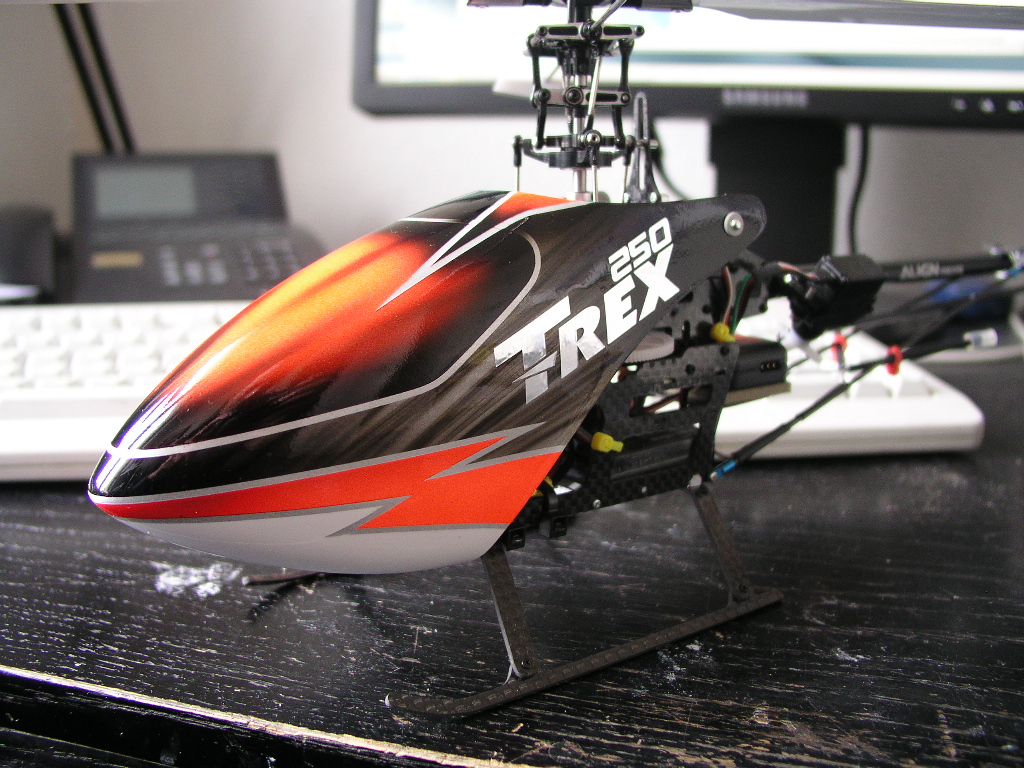

Hier mal meine canomod Phantom. Im Shop sieht sie _rot_ aus, tatsächlich ist es aber ein sehr helles orange-leuchtrot. Tiefrot hätte mir besser gefallen. So sieht sie aus:
