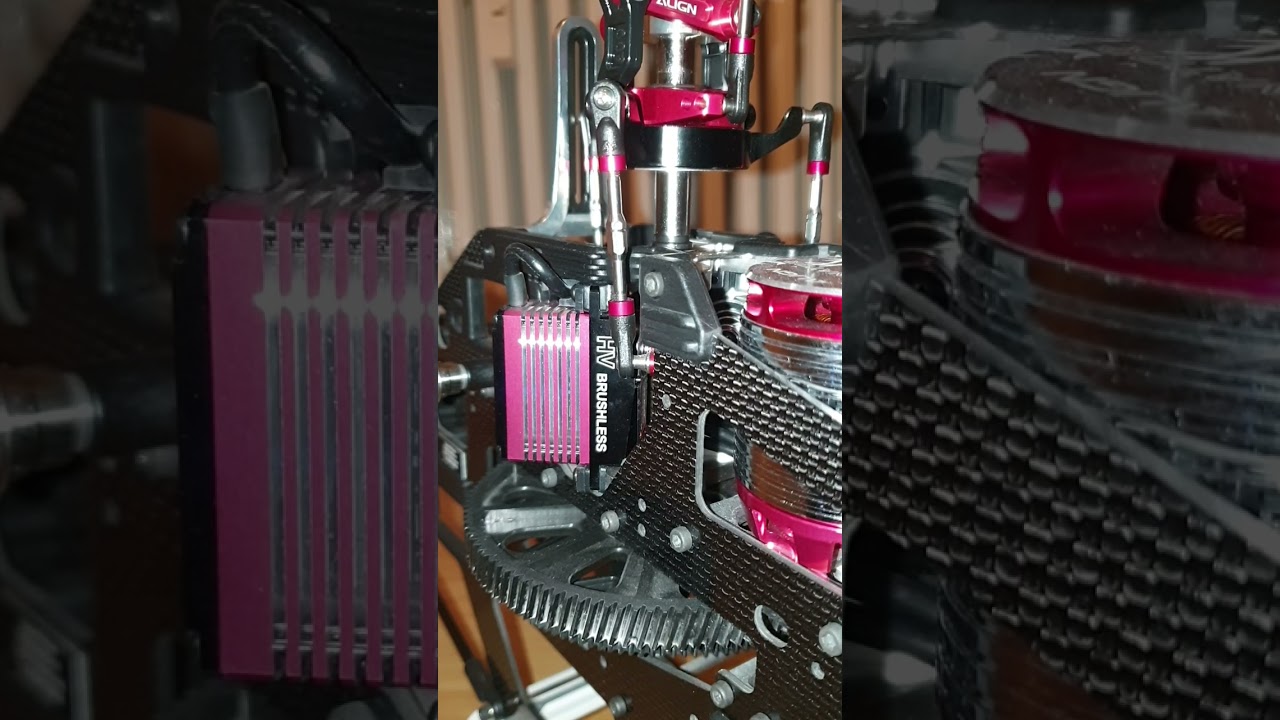

An der Taumelscheibe sind 3x DS820M Servos von Align montiert, funktionieren soweit bis auf eins... und das Bereitet mir ein wenig Sorgen.

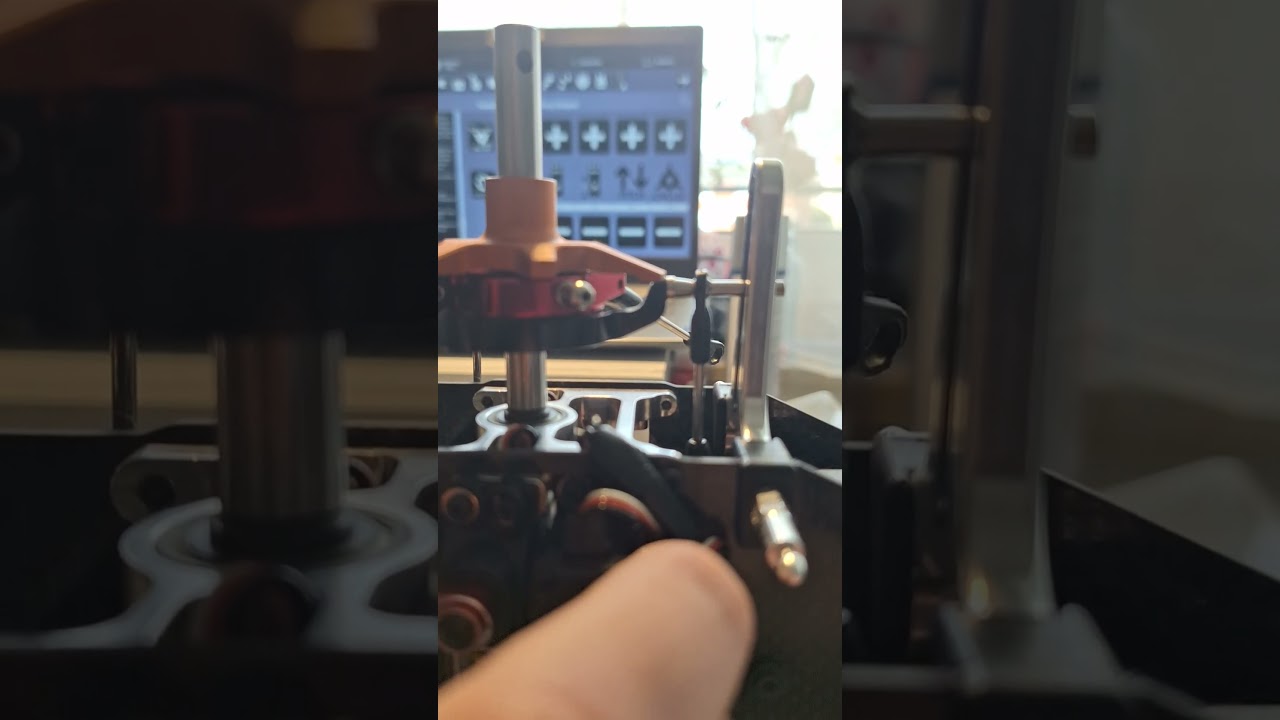

Das Rechte Rollservo fängt bei leichten Steuerbewegungen knapp über dem Nullpunkt (also Pitch 0°) an zu Zittern. Dabei ist es egal, ob Pitch selber bewegt wird, oder Roll.
Geflogen wird der Heli mit MSH Brain 2, eben gerade nochmal Update auf Version 3.4.158​ gemacht, Problem bleibt bestehen, was ich vorher schon befürchtet habe.
Ich habe zu meinem Problem ein Video gemacht, hier der Youtube-Link dazu:
