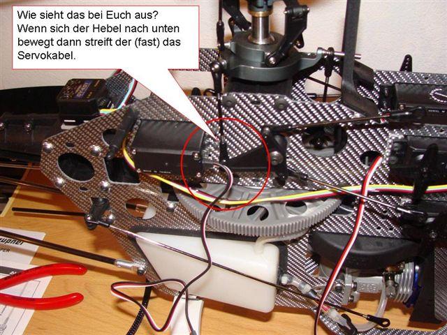

    Hallo Leute!
    Hab jetzt den Rex schon fast fertig. Allerdings stieß ich heute auf ein Problem.
    Siehe mal das Bild.
    Wenn sich der Hebel bewegt, dann stösst der fast an das Kabel vom Servo.

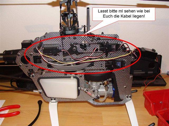

    Wie habt Ihr denn die anderen Kabel verlegt? Vom Gyro zum Empfänger vorne, oder zum Heckservo vorn?
    So kann ichs ja nicht lassen. Einfach nur mit Kabelbinder am Chassis festbinden?
    (ml soll heissen "mal" mit 'a'
    Zeigt bitte mal mal paar Bilder wie Ihr das gelöst habt.
    Bin ich Euch doch sehr dankbar dafür!
    Danke und liebe Grüße
    Waldi

    Habe die kabel auf der Innenseite des chassis verlegt und beim Austritt aus dem Servo direkt nach hinten gelegt!

      Aha... hast Du da eine Servokabelverlängerung genommen, sonst reichen die Futabakabel ja nicht zum Empfänger vorne. Oder?

        Fürs hintere ja!

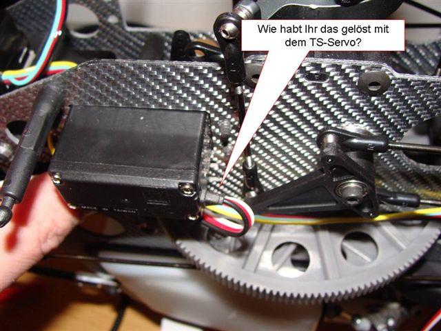

          Hallo zusammen! Gute Morgen!
          @ Ovid: Ja das wäre ein Möglichkeit.
          @ All: Aber noch eine Frage. Beim Anlasser (Dort wo die Starterwelle rausguckt) stehen ja auch die Kabel fast an?
          Ich hab da jetzt kein Foto aber grad mal paar mm Platz. Also, wenn man mit der Welle bei starten abrutscht dann kann man auch ganz schön gegen die Kabel rutschen und diese auch beschädigen. Kann man nicht die Servos umgekehrt einbauen und die Anlenkgestänge verlängern? Oder wäre das keine gute Idee?
          Was meint Ihr?
          Liebe Grüße
          Waldi

            einfach die Kabel am Servo festkleben (Klebestreifen) und mit Kabelbinder zusammen fassen.
            Schau mal hier, das ist die Page von Tobi mit vielen Fotos: http://www.steilisgeil.de.vu/

                erstens ganz wichtig beim Verbrenner, alle Kabel ich Gewebeschutzschläuche die an den Enden mit Schrumpfschlauch versiegelt werden.Beim Nickservo das Kabel nach hinten ziehen und durch das Loch im Chassie nach innen legen.Man braucht keine Verlängerung.Die Rollservokabel seitleich wegziehen und mit Kabelbinder innen an den dafür vorgesehenen Schlitzen sichern.ßbrigens sind von hinten bis vorne immer kleine Schlitze im Chassie, bei den genau ein Kabelbinder reinpasst.
