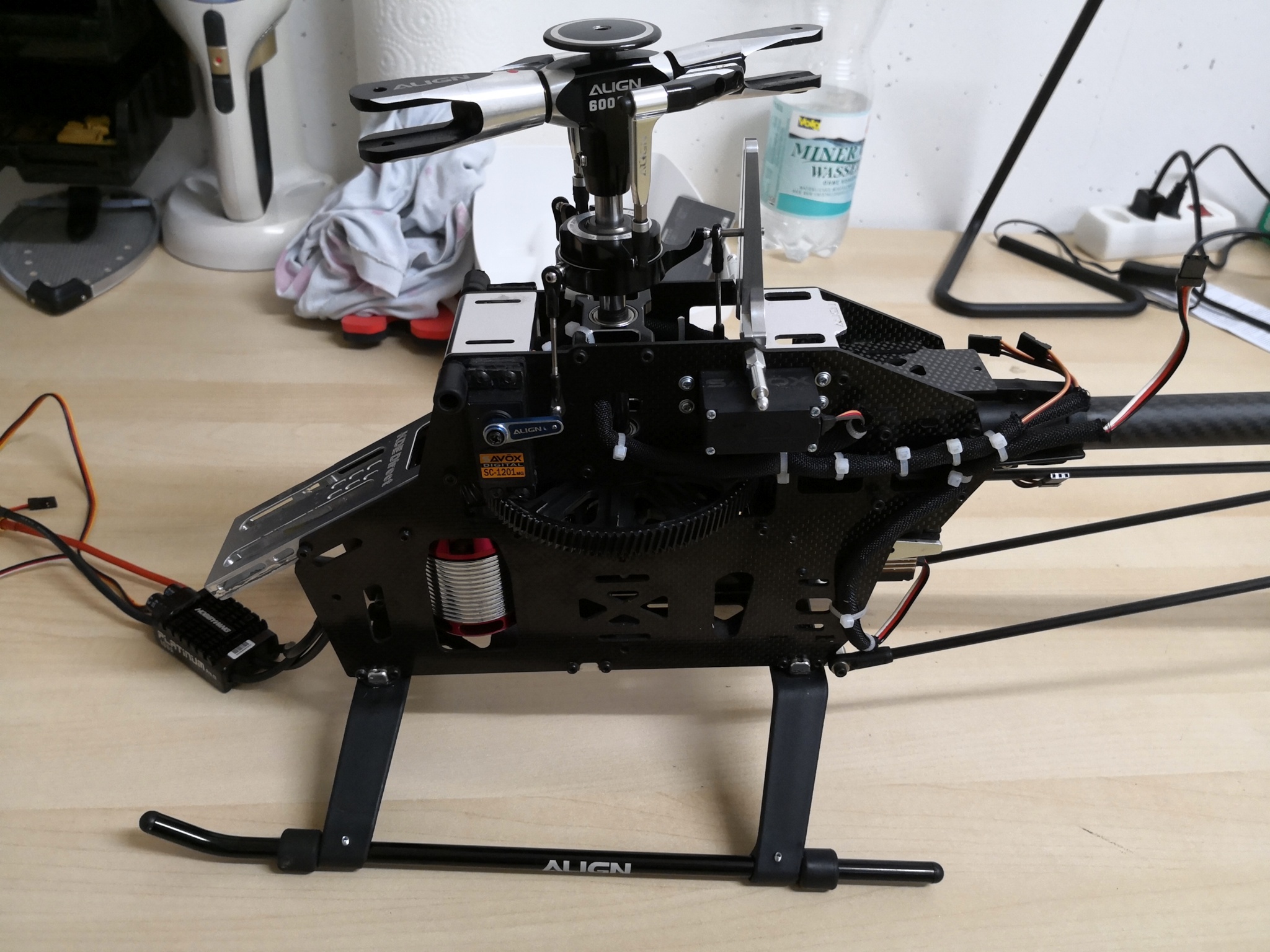

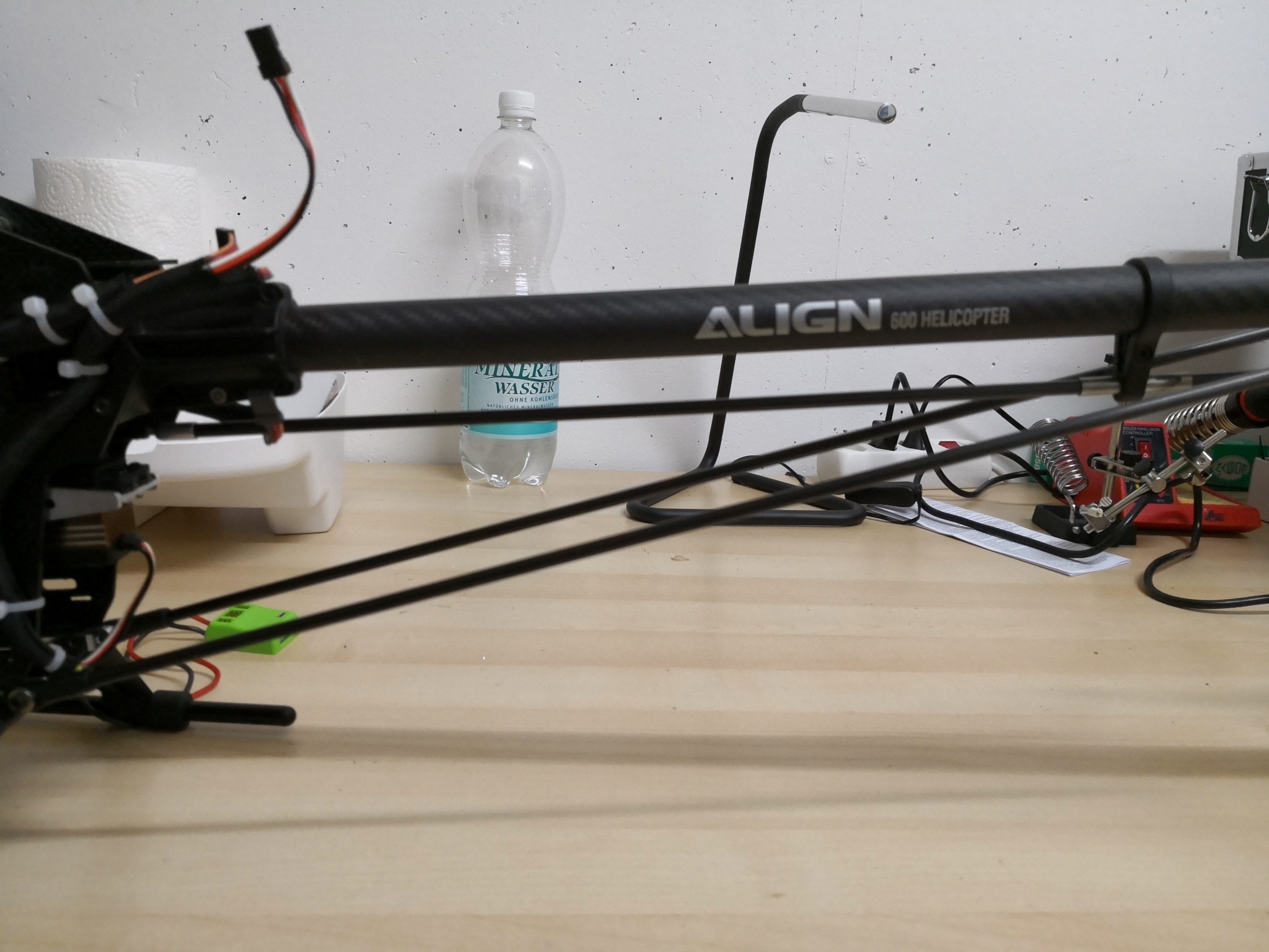

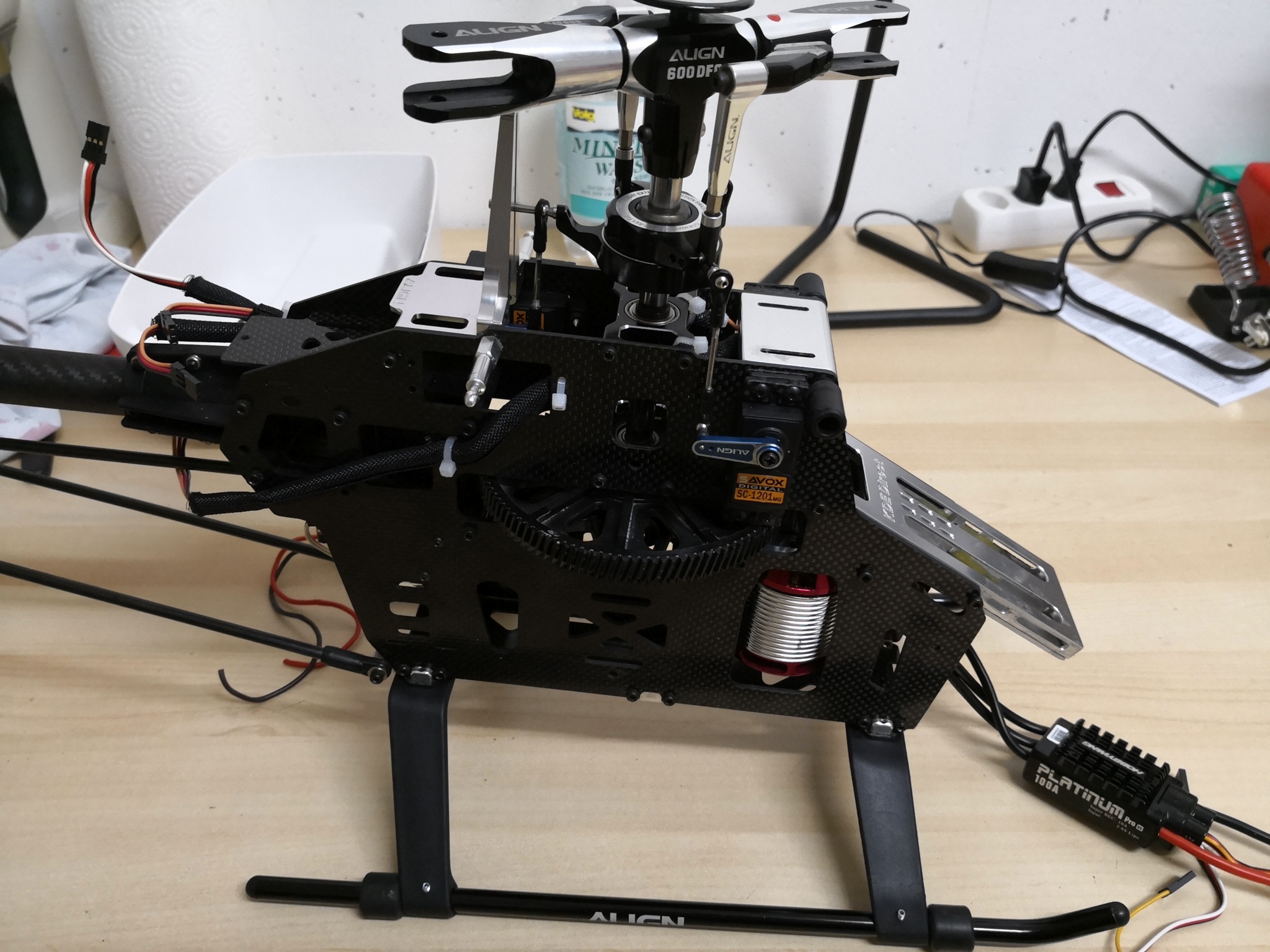

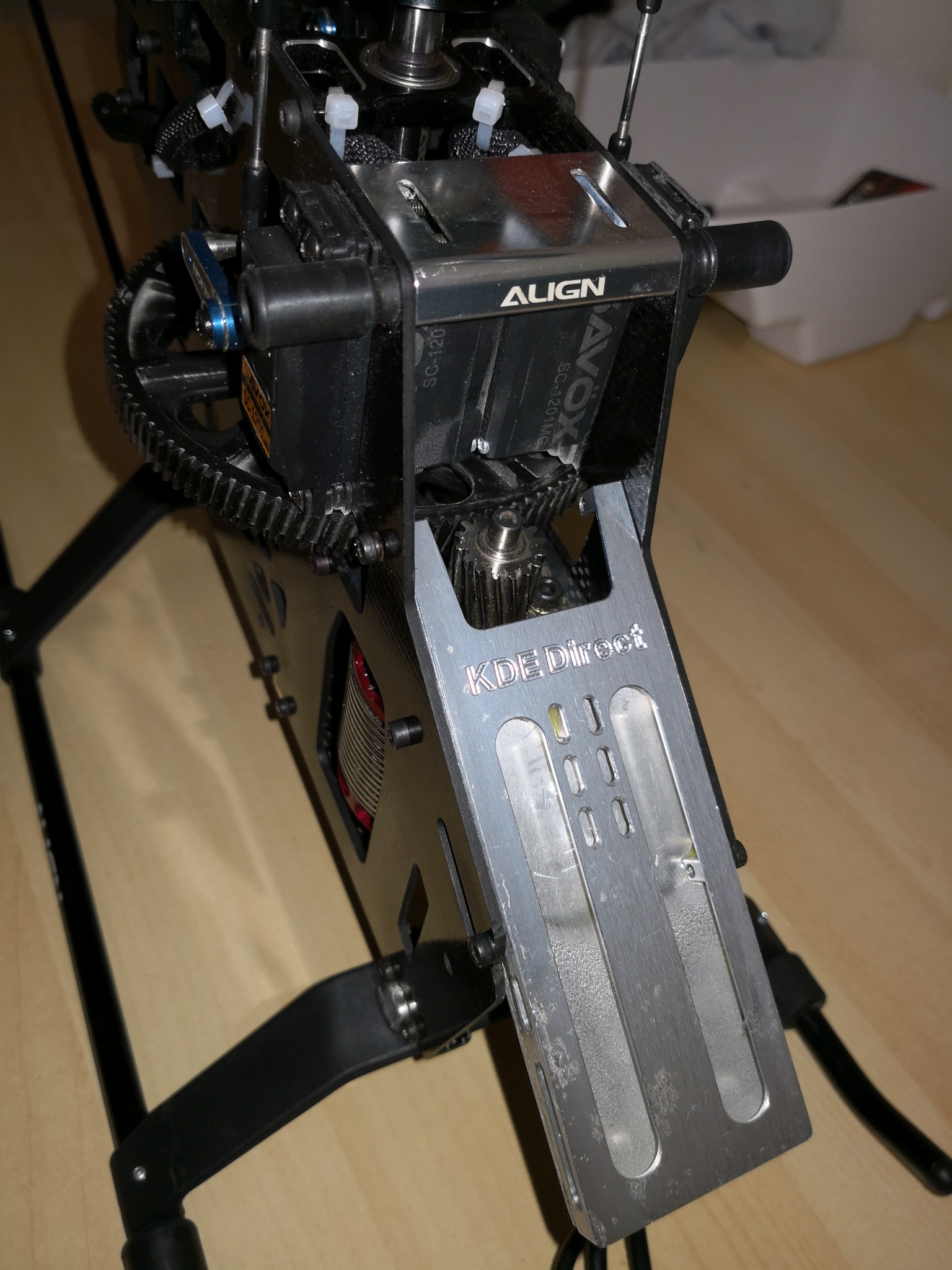

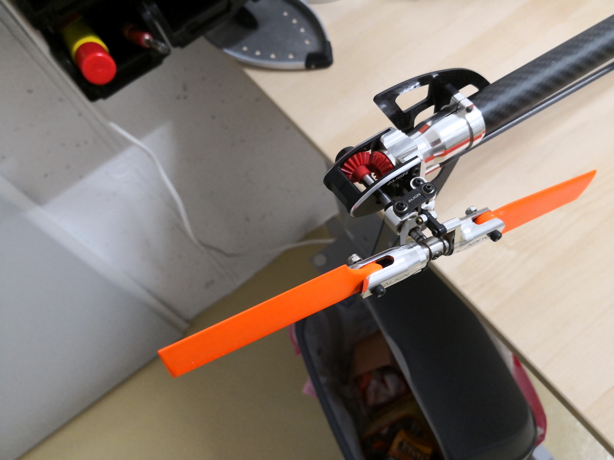

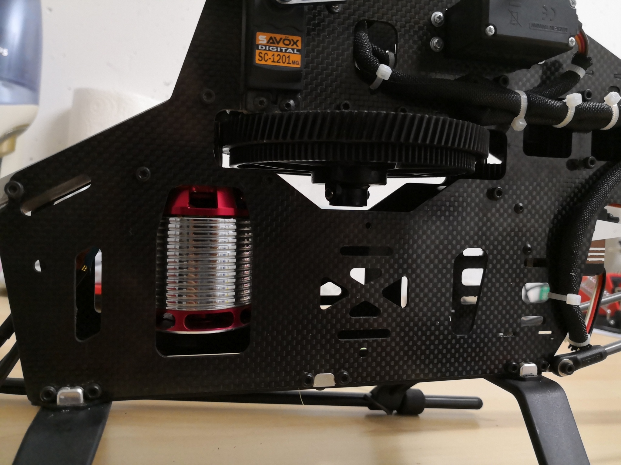

    Ich habe mir einen gebrauchten 550E DFC PRO gekauft. Nun möchte ich den gerne herrichten für den Erstflug. Als erstes habe ich den Castle Talon 90 Regler rausgenommen und dem Heli einen HW 100 V3 gegönnt da ich mit dem HW schon vom 470L vertraut bin.

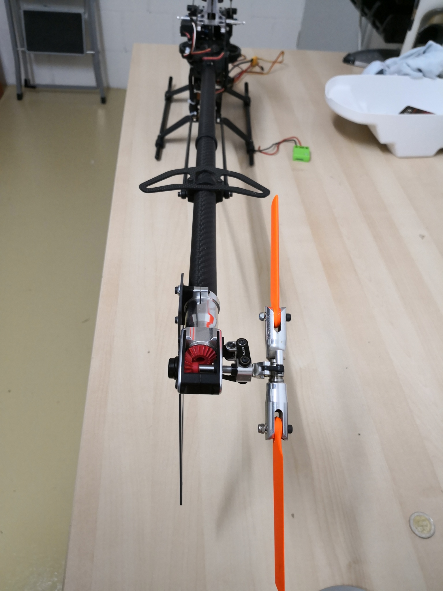

    Der Heli kam mit 520er Blätter und hinten sind es ca. 88mm (gemessen von Lochmitte bis zum äusseren Rand. Beides Carbon, die Heckblätter habe ich umlackiert in der Hoffnung, dass ich die Fluglage besser erkennen werde.

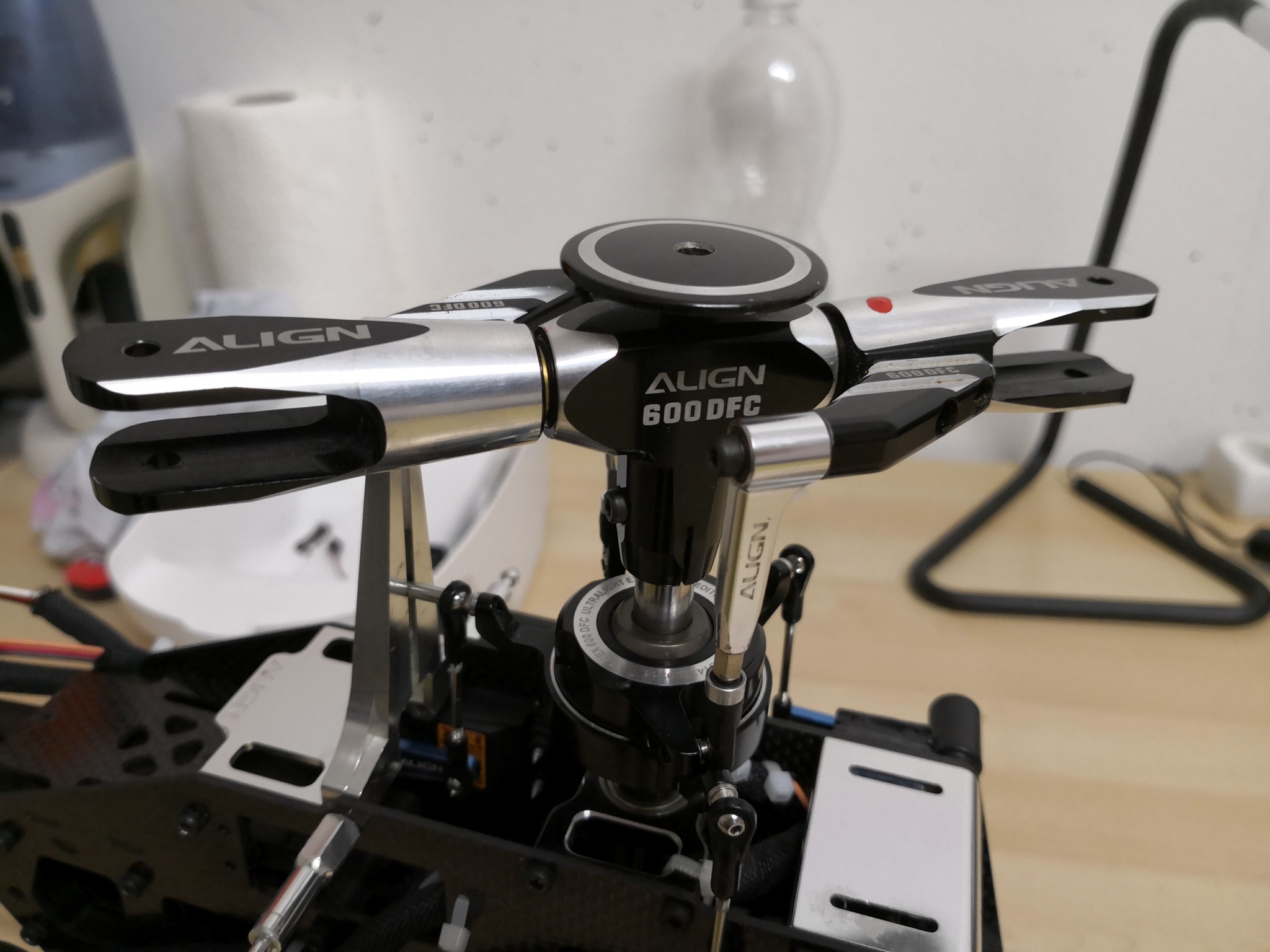

    Es ist ein 600er DFC Rotorkopf mit einem 600er Carbonheckrohr. Motor ist ein RCM-BL730MX (850KV)
    Ich habe schon vieles gelesen aber es ist doch immer Ratsam hier zu fragen auf was man achten soll wenn man selbst noch nicht so viel Erfahrung hat mit Helis bauen. Soll nicht heissen, dass ich nicht sorgfältig arbeite ;-)
    Mir ist eigentlich erst nach dem Kauf bewusst geworden, dass ich eigentlich einen 600er Heli habe den ich mit 6s fliegen kann.
    Flugtechnisch bin ich noch ganz klar Anfänger, aber es reicht sicher um in Normallage zu fliegen. Smooth 3D Figuren fliegen...das gefällt mir und der Weg dahin ist mein Ziel.

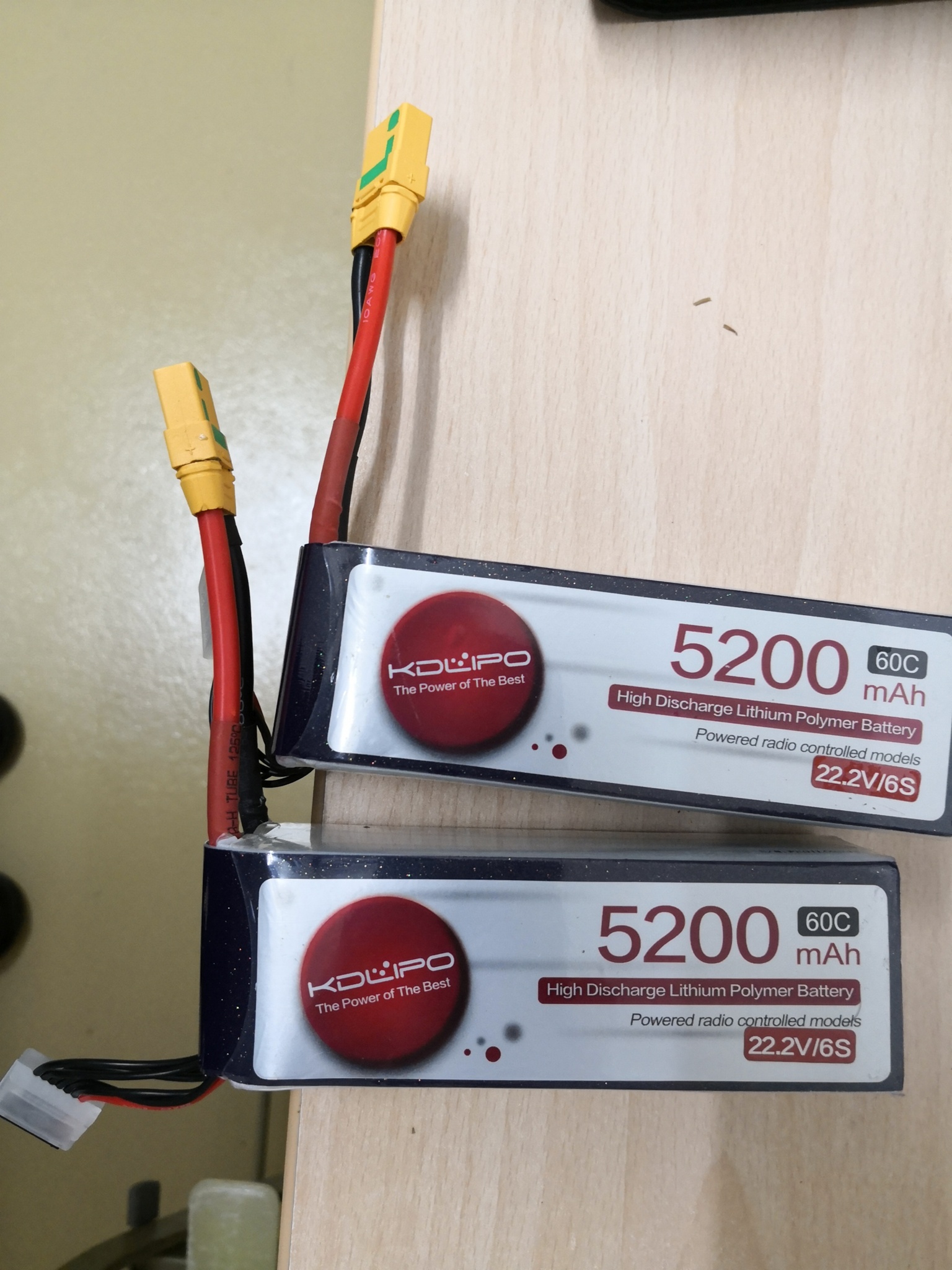

    Als FBL habe ich einen 3digi gekauft. Ein MB liegt noch herum, resp. war beim Kauf dabei, aber in meinem 470er habe ich auch einen und finde die Bedienung einfach super, auch wenn ich noch längst nicht alles weiss. Vor allem die PID Einstellungen, wann ich was wie einstellen soll, da habe ich noch meine Mühe und der 470er ist auch noch nicht perfekt eingestellt, aber das ist eine andere Geschichte. Als Sender habe ich ne DX9.

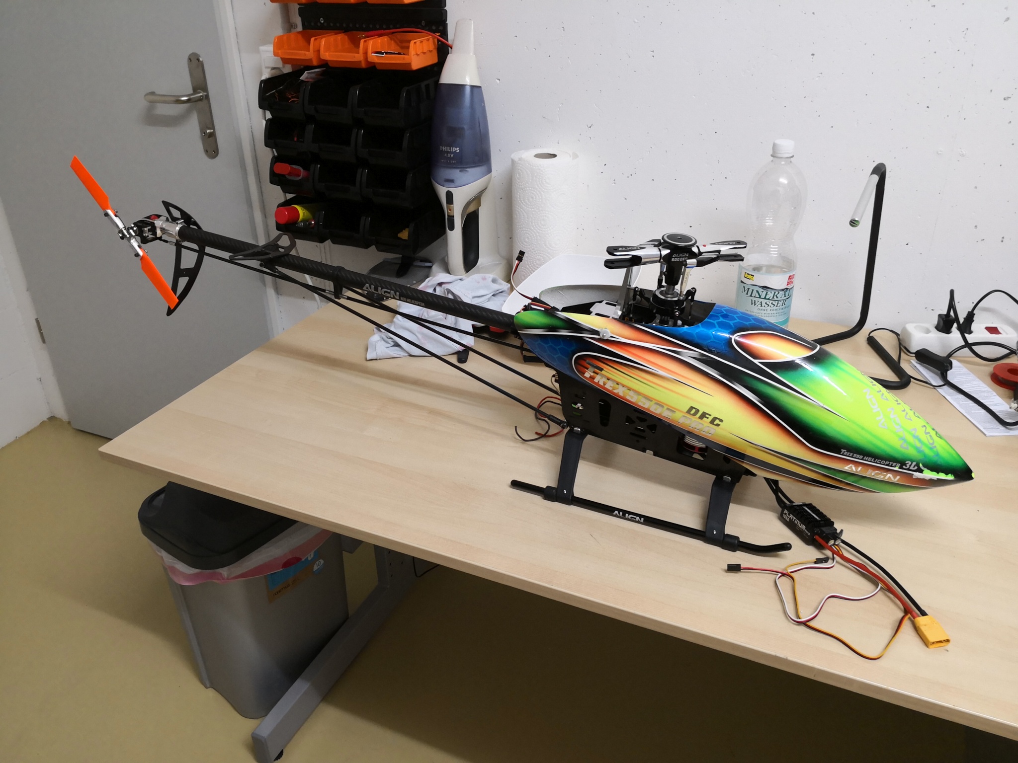

    Ich habe ein paar Bilder gemacht damit ihr seht was ich habe und hoffe den einen oder anderen Tipp mit auf den Weg zu bekommen damit ich auf Sachen achte die ich sonst sicher übersehen würde.
    Was ich mir gut vorstellen kann zu meinem Heli oder Fragen die ich schon habe:
    - mir gefällt der Sound von LowRpm
    - Haubenschnellverschluss, wo finde ich sowas
    - Regler an einen gescheiten Ort platzieren, bisher weiss ich noch nicht wohin damit
    - Ist es ein grosser Unterschied zum fliegen mit 520er oder 600er Blätter?
    - Den BEC Anschluss vom HW Regler (das rot/schwarze welches mit dem gelben RPM zusammen ist an einem Strang schliesse ich an den HV Anschluss an vom 3digi, korrekt?
    - Brauche ich noch einen R2 Prototype Puffer oder ist es bei einem HW100 nicht mehr nötig (so wie es manche hier schreiben)

      Guten Morgen!
      Also Schnellverschlüsse findest du hier https://tenax24.de/
      Den Regler würde ich unten in dem Fach montieren, hinter dem Motor
      Es ist definitiv ein Unterschied, ob du 520er oder 600er Blätter fliegst. Du musst im Vorfeld nur unbedingt sicherstellen, dass die 600 Blätter sich nicht mit den Heckblättern in die Quere kommen!
      Ich persönlich würde keinen R2 Puffer verbauen, die Platinum Regler haben eigentlich ein gutes BEC
