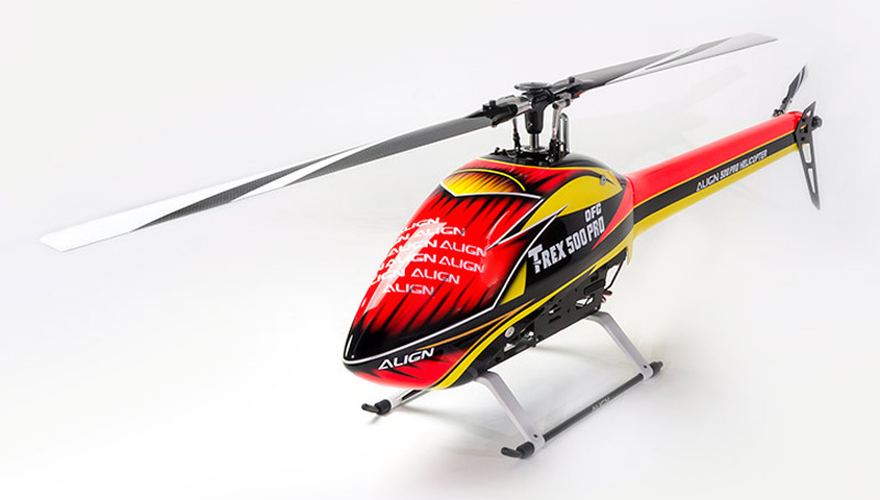

    ein Flieger Kollege hat kürzlich den neuen Align Speed Rumpf verbaut.
    Es geht um diesen Rumpf.
    Leider schlägt jetzt das Heck beim schnellen Rückwärtsflug und Rückwärtslooping um.
    Da der GFK Heckausleger im Vergleich zum Original Heckrohr deutlich mehr Wirkfläche des Heckrotors schluckt vermute ich hier das Problem.
    Ich denke mit längeren Heckrotorblättern sollte das Problem zu beheben sein.
    Evtl. solche Blätter (76mm).
    Hat noch jemand dieses Problem mit dem neuen Rumpf feststellen können und evtl. schon eine Lösung?
    Gibt es für den 500DFC Pro evtl. eine schnellere Heckübersetzung?
    Werner

          AW: T-Rex500DFC schlechtere Heckperformance mit neuem Align Speed Rumpf.
          Das Problem ist mehr die jetzt sehr große Angriffsfläche für den Fahrtwind! Normal versucht man diese Fläche eher zu minimieren bei Besenstielern.
            kurze Rückmeldung falls noch welche Probleme mit dem Heck haben
            Mit den 76mm Heckrotorblätter (die ich ganz oben verlinkt habe) kann man wieder alles ohne Probleme fliegen!
            Das Heck hält jetzt in allen lagen und Geschwindigkeiten bestens.
            Werner
