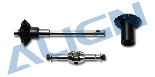

      Ist das noch die Heckwelle die einen Absatz drauf hat, sprich an einer Stelle sich der Durchmesser verjüngt?
      Wenn ja, es gibt eine neue Heckwelle die keine Durchmesserverjüngung mehr hat. (Also da wo man das Zentralstück vom Heckrotor aufsetzt)
      Bzw. Mach doch einfach mal ein Foto von allem was übrig ist von der Heckwelle.
      Hier die alte Welle, genau am Absatz gebrochen
      Bildquelle: RC-Heli Community - Einzelnen Beitrag anzeigen - T-REX 700 DFC Heckwelle gebrochen !
      Und hier die neue ohne Absatz:
      Bildquelle: mhm modellbau

            ok, dann wird sie wohl echt im Flug gebrochen sein....es hilft leider nur: neue Heckwelle einbauen...
            hier hast du knapp 80 Seiten Lesestoff zu genau dem Problem: T-REX 700 DFC Heckwelle gebrochen ! - RC-Heli Community
            Align hat das Problem ja offenbar erkannt und auch schon vor 1-2 Jahren die neue Heckrotorwelle rausgebracht, seitdem habe ich von keinen Problemen mehr gelesen.
            Ich habe meine damals zur Sicherheit direkt gegen die neue ausgetauscht als es die zu kaufen gab...
