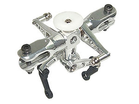

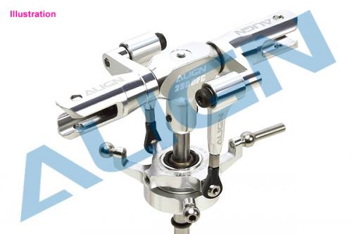

              Da der Kopf auch Totalschaden hat wie ich jetzt festgestellt habe.
              tausche ich den hier:
              durch einen DFC - Kopf aus:
              Da ist alles bei, auch ne neue Welle und dann noch das HZR
              und dann sollte es gewesen sein.
