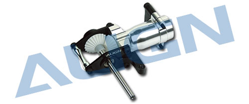

                  Auf der Plastikbox ist die Nummer H45038T mit dem Titel "Metal Tail Torque Tube Unit" aufgeklebt. Wie gesagt, ist optisch alles original Align ... und da steht da noch die Nummer K1120, und der barcode lautet 4 713413 946730. Hoffe, das hilft.
                  Das wäre dann das hier, richtig? H45038T : METAL TAIL TORQUE TUBE UNIT - 450 PRO | Elite Models
                  Ist die einzige Seite, die ich mit einem größerem Bild gefunden habe. Aber auch da ist keine Nut. Sehr seltsam das Ganze.
                  "Verdammt! Alle auÃ?er mir haben sich verirrt .... " (c) Indiana Jones
                  • PetJumper
                    PetJumper
                    #39
                    AW: Extremes Heckzittern Bis zum Abheben T Rex 500
                    Yup - genauso sieht es aus ...
