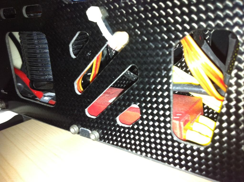

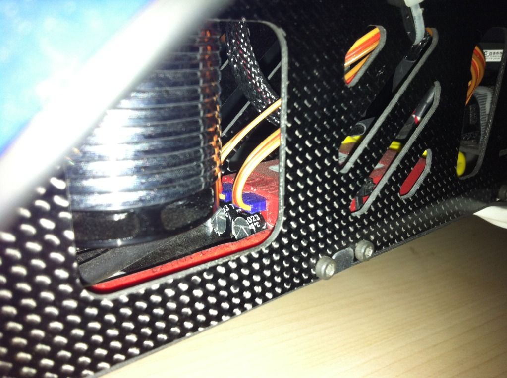

    ich habe auch einige Varianten ausprobiert, bis ich schließlich zu der Variante auf der Bodenplatte des Chassis kam.
    Hab hier mal 2 Bilder angehängt- selbstverständlich ist es ein wenig doof an die Stelle heran zu kommen, üblicherweise baut man den Regler ja aber nur einmal ein und gut ist. Probleme mit der Temperatur gibt es an der Stelle keine (Kühlpaltte zeigt nach unten, wo netter Weise eine Aussparung in der Platte ist). Störungen am Empfänger gibt es auch keine (der ja bei mir nahe der Motorkabel liegt.)
    Die Kabel zum Akku werden unter dem Motor nach vorne zu der Akku-Rutsche geführt.. sieht alles sehr sauber aus und funktioniert toll.
