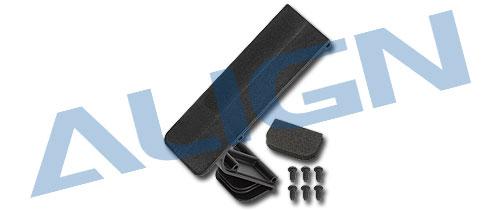

        Die neue Akkurutsche passt in den Rahmen.
        Sie hat zwei Aufnahmen, einmal mit den beiden Lippen für die bisherigen Hauben und darunter noch eine Platte, dort liegt die neue Haube einfach von unten an, die scheint etwas tiefer gezogen zu sein. Align liefert dafür ein Stück Schaumstoff mit, evtl kann man sich sowas aber selbst unter die alte Rutsche bappen.
        Kann man hier gut sehen:
