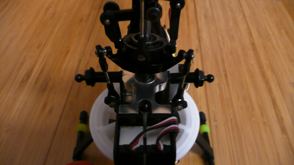

                  mich nervt schon lange das Gefummel mit den Haubengummis.
                  Bei der suche nach einer Lösung stiess ich dann auf Tenax.
                  Für den Rappen war das kein Problem, denn die Tenax Oberteile passen gut auf
                  550/600/700er Haubenhalter.
                  Die des 450er sind leider zu klein im Duchmesser.
                  Habe mir dann die Tenax Teile bestellt und ein 6mm Hartplastikstab.
                  vom Stab 15 mm Stückchen abgeschnitten.
                  auf eine Seite ein Loch von 1,5mm Durchmesser - hier kommt die Gewindestange des Haubenhalters rein- Gewindeschneiden geht mit einer Gehäuseschraube.
                  auf der anderen Seite 3,5mm gebohrt hier kommt das Tenax Unterteil rein.
                  Achtung mit Gefühl bohren sonst ist man gleich durch.
                  Die Gewinde der Tenax unterteile habe ich auf 8mm gekürzt.
                  Dann das ganze ans Chassi montiert
