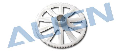

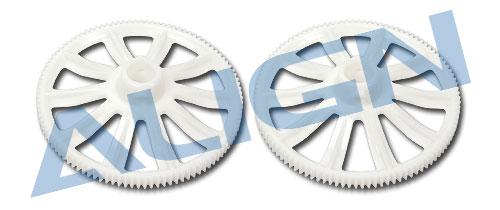

    Es gibt 2 verschiedene Autorotationszahnräder für den T rex 700e
    Das mit der Bestellnr. 7020 A und das mit der nr 7020 B
    wobei im der 7020 A 2 stck sind und in der 7020 B nur 1 stck aber fast der gleiche Preis
    Es sind doch beide Modul 1 so wie ich das sehe
    Weis jemand was für eine Bestellnr jetzt stimmt ??

    HN7020B wurde noch mal verstärkt.
    vs HN7020A

      Die verstärkung bezieht sich auf die Metallbüchse die eingebaut ist oder auch auf das Kunststoffmaterial selbst ?
      gruß wolfgang
      • HeliCarsten
        • 06.03.2010
        • 3229
        • Carsten
        • Hamm (MFC-Immelmann)
        AW: Autorotationszahnrad t-rex 700e
        Das neuere (das wo nur 1 Stk. in der Packung ist, http://www.freakware.de/shop/artikel..._artikel=38718) wird CNC gefräst und ist kein Spritzgussteil, d.h. es ist viel präziser gefertigt.
