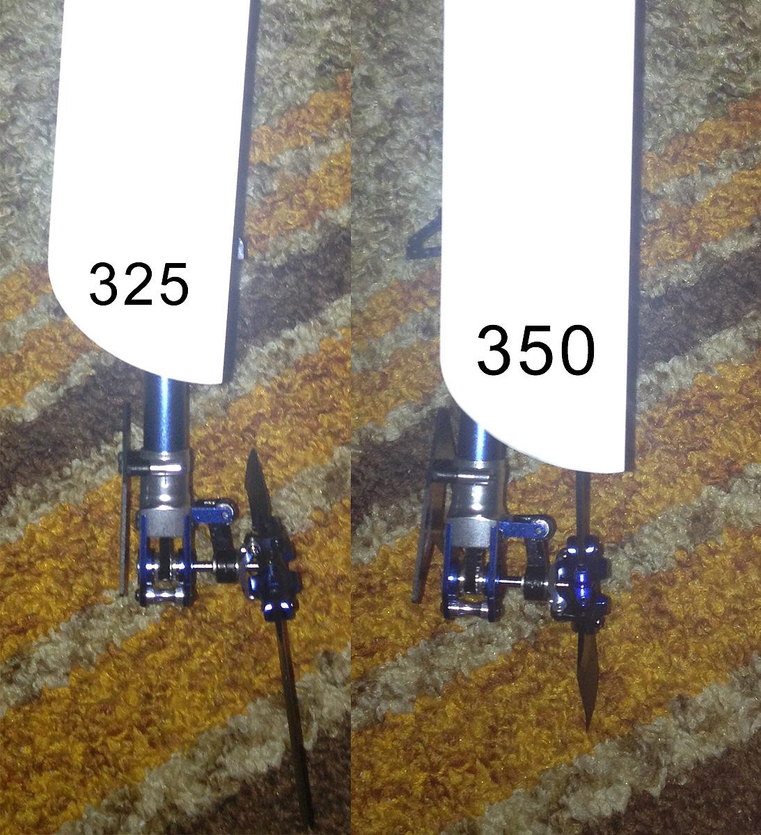

                Ich meine mal gelesen zu haben das 335er Blätter auf den Stock T-Rex 450 passen ohne am Heckrotor anzuschlagen.
                Ich habe zwar selber noch keine (Fliege momentan die Align Carbon Blätter in Blau) möchte mir aber evtl in der Zukunft 335er Blätter draufmachen. Aber erstmal nach Ostern im Modellbauladen die Blätter anschauen und testen ob die von der länge passen.
                350er Blätter sind aber zu lang, beim dranhalten der Blätter an den 450 Sport sah man gleich das dies zu ungewollten Effekten führen wird

                  335er Latten gehen ohne Probleme am 450er Rex. 350mm nur mit Heckrohrverlängerung. Hatte / habe beide Blätter selbst mal drauf. Wenn du mit Paddel fliegst wird der Heli etwas träger aber auch etwas ruhiger in der Luft. Flugzeitverlängerung wird wahrscheinlich nicht sehr groß ausfallen, kommt drauf an wie weit Du von der jetztigen Drehzahl runter gehst.
                  LG Fred

                    Hatte einen Fehlkauf .. nun hab ich die 350er doch montiert. 3D fliegen geht zwar nicht mehr.. was ich eh nicht kann .. aber es schaut nicht schlecht aus

                            Beim Sport ist das Verlängern ja kein Problem. Längerer Riemen und längeres oder verlängertes Rohr und fertig.

                              Fliegt auch ohne Rohrverlängerung 450 Sport V2
