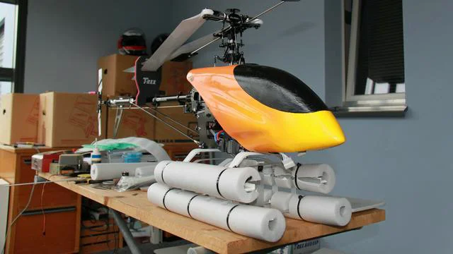

    Hallo Freunde
    Habe meinem "REXLI" ein neues Kameragestell spendiert, damit ich mit meiner Toshiba Camileo S10 HD-Videokamera hoffentlich wobbelfreiere Bilder produzieren kann. Bei schönem Wetter ist demnächst Jungfernflug
    Als Material dafür habe ich Aluprofile aus dem Baumarkt verwendet für ungefär 20 Teuros

      wie hast denn die Bügel unterm Landegestell so schön gebogen?
      schaut echt gut aus!
      • klaeger
        • 03.06.2010
        • 1603
        • Rapperswil-Jona (Schweiz)
        AW: T-Rex 600 ESP Kameragestell
        schaut echt gut aus
        Stell Dir vor das habe ich nach Augenmass von Hand gemacht, da ich früher mal Mechaniker war, wusste ich wie man ne Biegung beginnt damit sie am Schluss am richtigen Ort landet Da ich aber nicht mal nen Schraubstock zu Hause habe, habe ich ein Türscharnier zu Hilfe genommen um den Bügel zur Biegung festzuhalten. Wenn das Wetter stimmt ( d.h. kein Regen und wenig Wind ) werde ich heute Abend mal antesten .....

          Hier der erste Testfilm: http://www.vimeo.com/15001189
          Das "Wobbeln" habe ich bisher leider nicht weggekriegt. Nun muss ich das Gestell vom Landegestell mittels Schaumstoff entkoppeln und nochmals testen.
          Daniel
          • klaeger
            • 03.06.2010
            • 1603
            Der zweite Test mit Schaumstoffdämpfung war zwar besser, im anschliessenden Rundflug musste ich den Heli aber Notlanden da das gesamte Gestell arg zu schütteln begann, vermutlich wegen dem Mehrgewicht der Isolation - Werde also weitertüfteln müssen
              Ist aber nur minimal. Vor allem das "Bild in Bild" ist ja der Hammer. Die Qualität ist aber trotzdem beeindruckend. Wirkt sich das "Zusatzgewicht" enorm auf´s Handling aus?

                Hallo Daniel,
                schönes Gestell hast da gebaut! Am besten gefallen mir die selbstgebogenen Kufen!
                Auch ich plane mir ein Kameragestell zu bauen. Aus meiner Zeit als Tontechniker kann ich mich noch an sogenannte "Mikrofonspinnen" erinnern (siehe Bild). Dabei wird das Mikrofon durch Gummispannung in einer Halterung mechanisch entkoppelt eingeklemmt.
                Vielleicht lässt sich sowas auch für ne Kamera bauen.
                Das deine Bilder "wobbeln" liegt m.E. am CMOS-Chip der Kamera. Das ist ein Technologieproblem, das auch schon bei leichten Bewegungen des Chips entsteht. CCD kennt das Problem nicht...
                Könnte mir auch vorstellen, dass der Schaumstoff beim Rundflug für unverhergesehenen Windwiderstand sorgt??
                  Hey Anjo, weisst Du wo man solche Gummibänder herkriegt ? Der Windwiderstand lässt sich vernachlässigen und bei ausreichender Drehzahl lässt sich der Heli fast normal steuern, aber wenn das gesamte Gestell zu vibrieren beginnt ist "Fertig Lustig !"
                  Hier habe ich so was für Heli's gefunden: http://fpvpilot.com/600BungeeAntiVibeMount.aspx
                    So, endlich bin ich zum "Durchbruch" gekommen ! Kameragestell Verison 3.0 mit Bungee-Cords oder auf gut Deutsch mit Gummizügen brachte das erhoffte Bild ohne dieses typische "Wobbeln". Hier ist die Vimeo Version vom Testvideo: http://www.vimeo.com/15079191
                    Darin könnt Ihr auch erkennen wie es gebaut ist. Die oberen Aluprofilrahmen sind mit Türpuffergummis entkoppelt. Diese habe ich inzwischen ganz zur Cam hin in die Mitte verschoben und zwischen die Profile noch weichen Schaumgummi geschoben. Nach vorne und hinten ist der Kamerarahmen mit den Gummizügen geführt. Die Spannung lässt sich leicht ändern denn nach dem Looping schaukelte sich das ganze leicht auf - ist bereits korrigiert ! Der T-Rex 600 ESP wurde dabei nur mit Kabelbindern über den Kufengummis am Gestell festgezurrt. Die Kufen stehen auf einem Schaumgummiband welches bei Türen verwendet wird um abzudichten. Das gesamte Material hat so um die 30 Euros gekostet.
