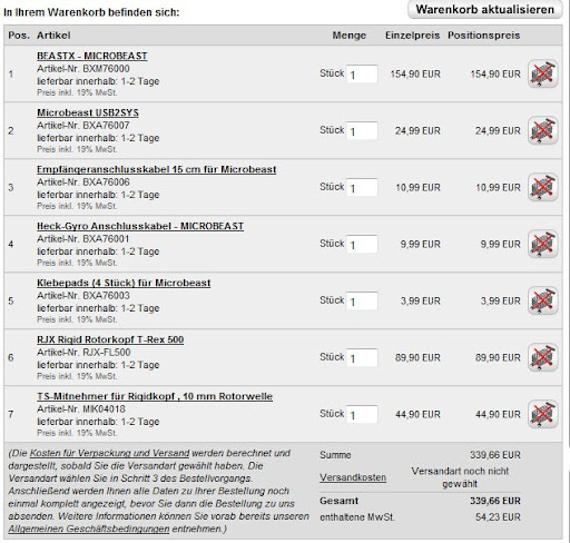

    ich möchte mir kurzfristig einen T-Rex 500 Baukasten & Microbeast System & RJX Rotorkopf bestellen - soll möglichst in der nächsten Woche geliefert werden.
    Leider scheint in den Heli-Shops im Moment ein doch grösseres Problem zwecks kurzfristiger T-Rex 500er Lieferfähigkeit eines solchen Gesamtsystems zu bestehen.
    Um ganz pragmatisch an die Sache zu gehen um damit kurzfristig etwas zu bekommen, brauche ich mal euren Tip -
    Was spricht gegen nachfolgende Konfig oder was habe ich vergessen ?
    T-Rex 500 EP GF rot Bausatz für ca. 260 € und zusätzlich
    PS: Motor, Regler, Empfänger und Taumelscheiben-Servos müsste ich mir dann individuell besorgen

    Schau mal beim Lieferumfang des Beasts rein. Meiner Meinung nach müßten die ganzen Kabel und Pad's bereits dabei sein.
    Willst Du das Beast als Gyro oder als FBL-System nutzen?

      Position 3 brauchst du eigentlich nicht, 15cm-Kabel sind dabei. Position 4 brauchst du nur, wenn du den Rex mit Paddelkopf fliegst und du das Microbeast als reinen Heckkreisel verwendest. Position 5 brauchst du auch nicht wirklich, da sowieso zwei Pads dabei sind und man sogar eher auf noch härtere geht, z. B. Spiegeltape. Den Rest müssen die Rex-Kenner bewerten.

        Direkt als FBL-System
        Sehr unsicher bin ich noch bei dem T-Rex 500 EP GF rot Bausatz für ca. 260 € - sinnvoll ?

          Hi.Ich glaube auch das der 500er RJX Kopf die TS-Mitnehmer schon am Zentralstück dran hat und somit komplett ist....

                  Steht aber nicht explizit dabei. Aber wenn doch, dann wäre diese Kombo 40,-€ preiswerter als die originale Align Kombo...
                  *Lieferung komplett wie auf Bild ersichtlich*
                  Schreib den Alex Bauch doch mal an.
                  Grüße Tom

                            Beim RJX Kopf brauchst Du keinen TS Mitnehmer, ist integriert!
                              Babbsack weiß das jetzt auch!
