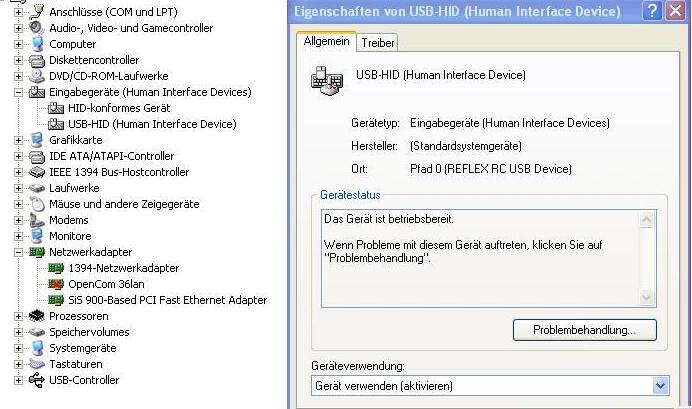

                  Hilfe! Mein Reflesx streikt
                  Hi Klaus,
                  wenn mit Ausrufezeichen kannste es gleich vergessen.
                  Brauchste erstmal nicht mehr an der Funke fummeln ;o))
                  Dat muss so aussehen:
                  Lösche das Interface mal aus der Systemsteuerung und dann zieh
                  es aus dem Compu und steck es wieder rein
