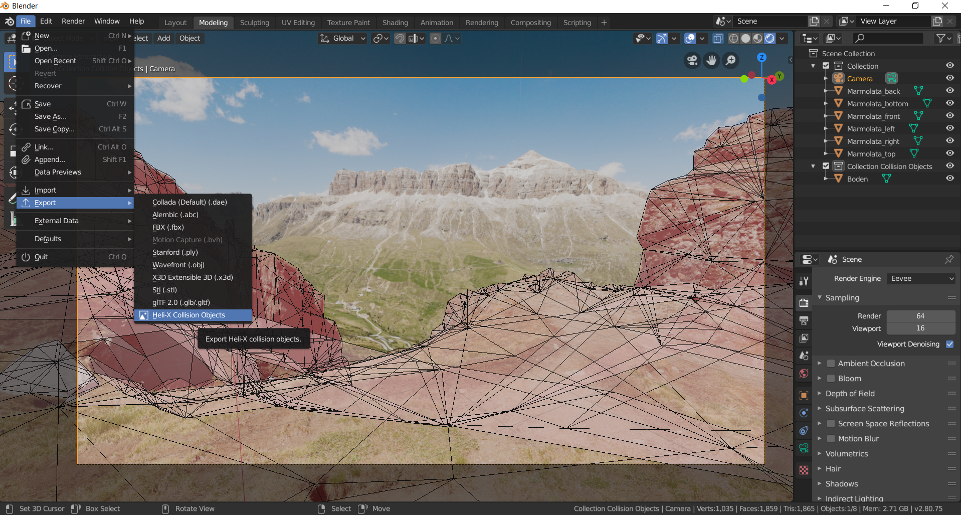

    Was nun fehlte waren die Kollisionsmodelle. Um diese zu erstellen wollte ich Blender 2.80 verwenden. Das Ergebnis meiner Bemühungen ist der unten angefügte Python Skript (siehe zip-Datei). Dieser importiert Heli-X Scenen und exportiert die Kollisionsobjekte in dem passenden Format.
    Falls jemand den Skript testen möchte, der findet Blender 2.80 kostenlos hier. Nach dem Start von Blender geht man im Menü auf Edit --> Preferences.. --> Add-ons --> Install... --> Install Add-on from file... --> und wählt die zuvor entpackte io_import_heli_x_skymap.py-Datei aus. Nicht vergessen den Add-on durch klick auf das Kästchen links zu aktivieren. Anschließend sind unter Edit --> Import bzw. Edit --> Export Heli-X Skymap bzw. Heli-X Collision Objects vorhanden. Beim Importieren muss man in das Verzeichnis des zu öffnenden Airports navigieren. Z.b. in: "D:\Games\Heli\Heli-X_Data\resources\environments\SkyBox\Ahornkopf"

    Eine um die Kollisionsobjekteigenschaft-Editierung erweiterte Version des Python Skriptes für Blender ist im Anhang zu finden.
