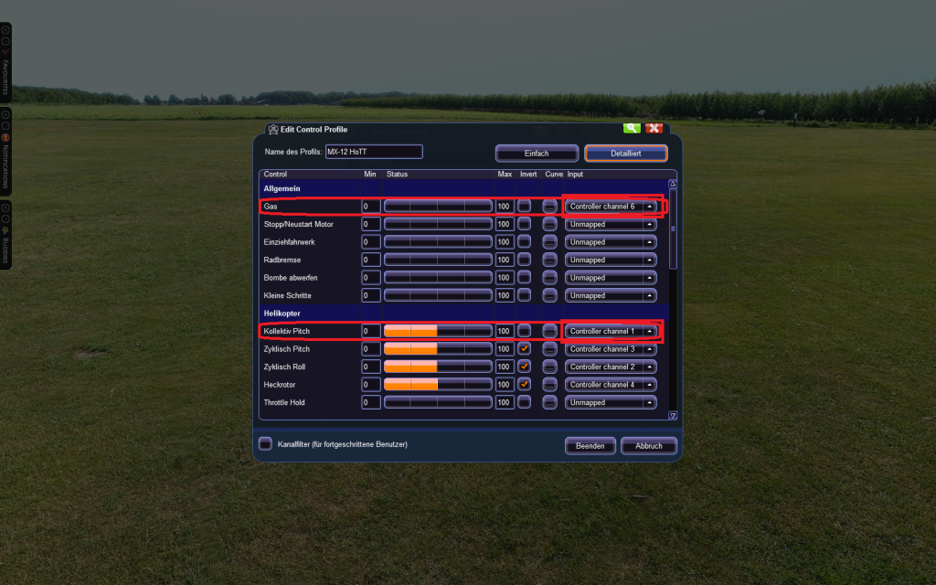

                AW: Phoenix V3 und Graupner MX-12 und Verzweifelung !!!!
                ich denke er vertauscht bei dir die Belegung von Gas / Pitch.
                guck mal in der Kofiguration- die Belegung von Gas & Pitch sollte so aussehen:
                P.S: Nicht so schnell aufgeben- du hast hier das genialste Hobby der Welt vor dir
                    Hallo großer und heiliger Janick,
                    ich habe es geschafft und der Heli fliegt langsam in die Höhe.
                    Du hast mir das Hobby gerettet.
                    Jetz kann ich üben
                    Vielen, vielen, vielen Dank auch an alle.
                    Ihr seit die Größten.
