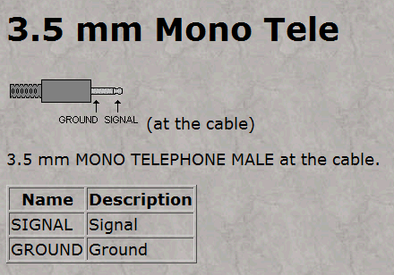

                          Ja. Nehme deinen Monostecker:

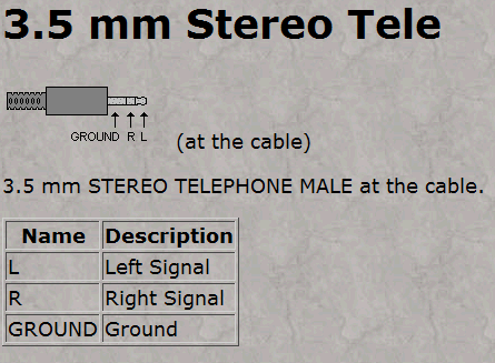

                          Und diesen muss du jetzt mit dem Stereostecker am USB-Adapter verbinden:
                          Und zwar:
                          Monostecker-Ground nach Stereostecker Ground

                          Monostecker-Signal nach Stereostecker Left Signal
