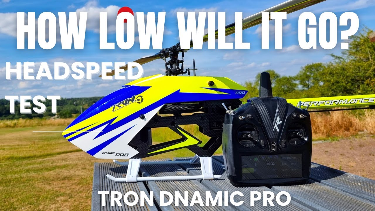

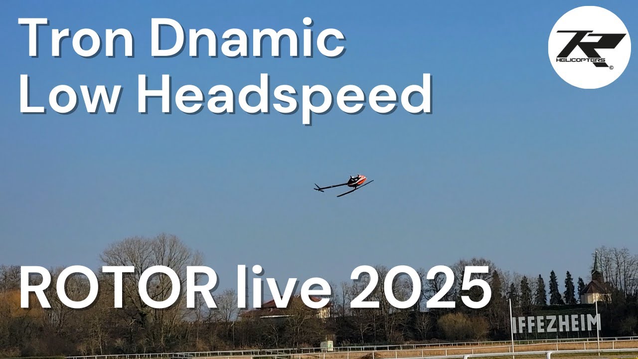

    Schau dir doch mal den Tron 7.0 Dnamic Pro an. Der wird laut Hersteller mit 1650 Gramm incl. Haube und Akkuscheine angegeben. Leider gibt es nur Zwei Shops für Ersatzteile in DE. Mit einem 6s Setup biste da sicherlich unter 4 Kilo. Ich mag meinen 5.5er Tron die Qualität ist aus meiner sicht sehr gut. Hast ja meinen 5.5er schon mal gesehen :-)

      Der Tron Dnamic wäre auch meine Empfehlung. Ich fliege ihn ebenfalls - wie den Voodoo bis vor Kurzem auch - mit 10s. Allerdings kein Low RPM.
      Beim Tron Dnamic hast Du nur das Problem, dass Du die Haube mit ner 10s Stange (2x5 hintereinander) nicht drauf bekommst.

        Da gibt es käuflich aktuell wirklich nur den Tron Dnamic, der annähernd an das Gewicht vom Voodoo als 700er herankommt. Ich selber fliege ihn mit 8S, was perfekt funktioniert. Mit 6S kann es schwierig werden den Schwerpunkt hinzubekommen.

                Ich würd gern wieder bei so 1000 rpm "rumkrebsen".
                Das wäre dann mit 900 U/Min. 😀
                Oder verschiedene LowRPM Drehzahlen getestet.
