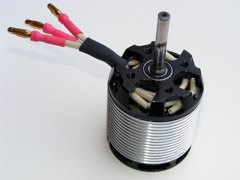

          Immer wieder schön wenn der gewickelte Motor schnurrt, fertig:
          Da Kalle eh verreist ist werde ich das Teil noch am nächsten WE im REX testen und bei Erfolg noch die Wicklung verkleben. Paßscheiben muss ich auch noch bestellen um das leichte Spiel der Glocke zu beseitigen, Lager habe ich auch getauscht.
          Grüße Chris

            He Chris, guter Service! Da musst Du dich nicht wundern, wenn nach und nach jeder einen Motor von Dir gewickelt haben will.
            Muss da nicht noch so ein 1000V-Spannungs-Dingsbums-Test gemacht werden? Oder war der auch schon erfolgreich?
              War schon erfolgreich, sonst würde ich das Teil nicht an meinen Regler hängen. Generatorspannungen der Wicklungen checke ich ebenfalls mit dem Oszi + Antrieb über die Bohrmaschine um die Amplitude + Phasenversatz zu sehen.
              Grüße Chris

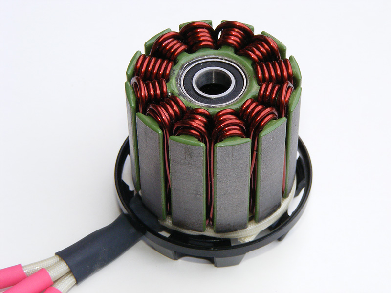

                      Sieht ja Hammer aus die Wicklung Chris!

                          Jepp...Motor sieht gut aus.

                              Nein, es ist eingentlich schon mein Plan euch so gut wie kostenneutral mit gewickelten Motörchen zu versorgen, "euch" sind eben die O-Town und Insel Jungs, wobei es für mich und auch euch Sinn machen sollte.
                              Klar, will ich nicht ein Motor nach dem anderen wicklen, aber es sollte trotzdem machbar sein in absehbarer Zeit ein paar Motore an den Start zu bringen.
                              Bis jetzt habe ich ja auch nur Align gewickelt mit beschichtetem Stator und 1,4er Draht, bei anderen Typen muss ich dann auch erstmal schauen wie z.B. der Stator vom Träger geht und je nachdem wie es ist mit ISO Papier oder dickerem Draht zu wickeln, aber das sollte alles kein Problem werden.
